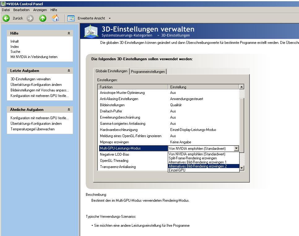

Kann mir einer die zeigen, wo ich das AFR einstelle? Hab eben ne Weile die Einstellungen durchsucht, aber nichts gefunden...

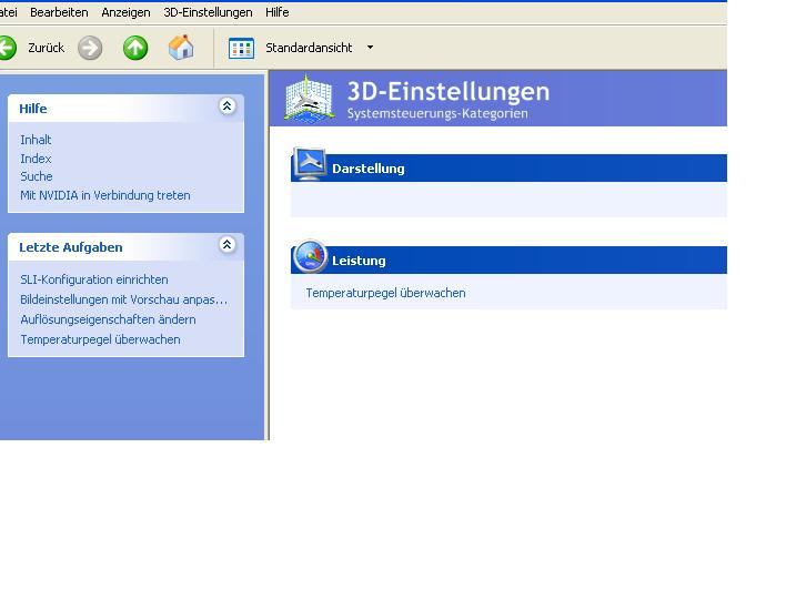

Bei mir steht da so gut wie gar nichts?? Woran kann das liegen?
€ gefunden... Hab die Standardeinstellung übersehen
€€ STARK !!! Jetzt geht es. Keine falsche Darstellung mehr... Danke :hail:
