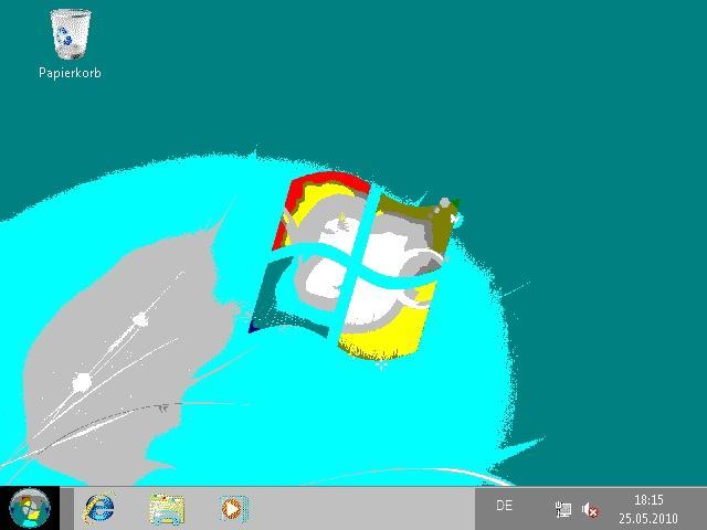

Ich hatte zunächst einen Defekt der GraKa (GTX 280) im Verdacht. Als ich unter Windows 7 einen Screenshot davon gemacht und per Mail verschickt habe, waren auf dem Screenshot keine Bildfehler zu sehen. Dies könnt ihr im Anhangbild 1 sehen. Somit war ich mir nicht mehr sicher, ob tatsächlich die GraKa kaputt ist. Außerdem habe ich dann wenigstens meinen TFT abfotografiert, damit Ihr Euch ein Bild machen könnt (Anhangbild 2).

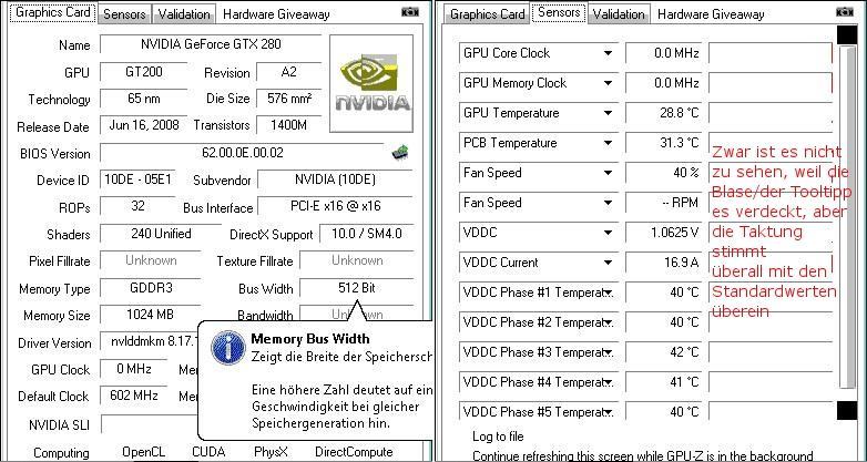

Das wird dadurch bekräftigt, dass unter GPU-Z alles völlig normal erkannt wird (siehe Anhangbild 3) und die Temperatur bei absolut unbedenklichen 29 °C liegt: Es ist ja kein Last auf der GraKa und sie wird ja wassergekühlt.

Außerdem stimmt der rote Kommentar im rechten Bild nicht: GPU-Z zeigt für die 3 Taktraten "0 Mhz" an. Dies ist mir erst nachträglich aufgefallen.

2. GPU-Z zeigt unter Takt bei allen 3 Werten 0 Mhz an (auf dem Bild habe ich es noch nicht bemerkt und deswegen falsch vermerkt!!!). Dies finde ich sehr ungewöhnlich. Meine Auffassung ist so, dass ich glaube, dass die Grafikkarte GAR NICHT funktionieren dürfte, wenn GPU, VRAM und die Shader (bei denen bin ich mir nicht sicher) wirklich keinen Takt bekommen würden. Zudem kann GPU-Z die Pixelfüllrate, Texturfüllrate und die Speicherbandbreite nicht anzeigen ("Unkown"). Dies kann meiner Meinung nach aber auch unabhängig von meinem Fehler auftreten...
