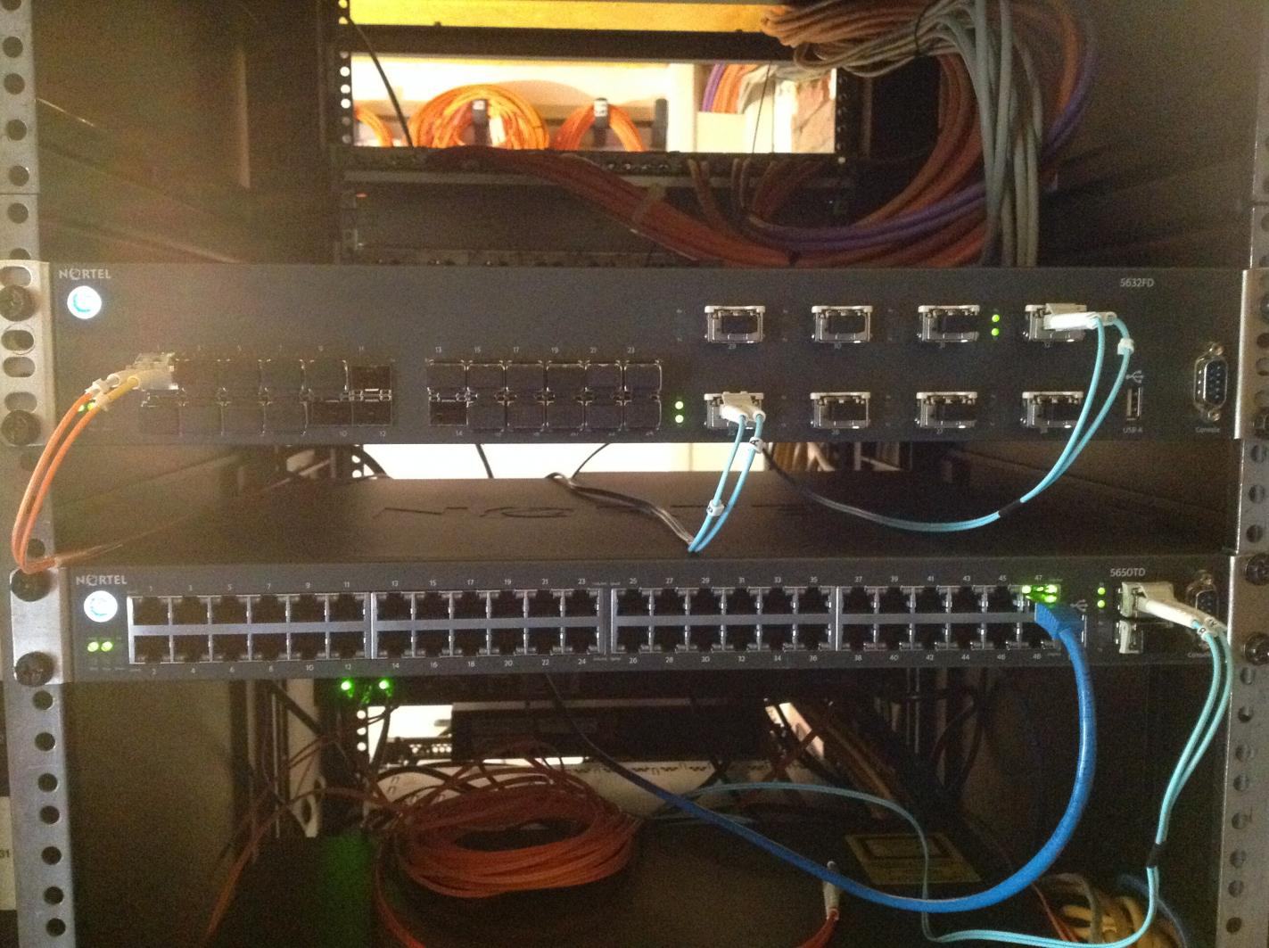

Beim Core Switch handelt es sich um einen Nortel/Avaya ERS 5632FD,
der 48er darunter ist ein Nortel/Avaya ERS 5650TD mit 2x 10GbE Uplink an den Core.
Von den 5650TD kommt bald noch ein zweiter.
Kann nur positives über die Geräte sagen, sind einfach super. Relativ leise und haben ne menge Dampf.
der 5650 ist mittlerweile voll :d
https://www.lipinski-telekom.de/avaya-shop/ers5632fd.html?gclid=CIup04a1sMUCFciRHwod7EIAew
Habe die Switche aber nicht neu gekauft, das wäre ja für ein Heimnetzwerk total überzogen.
Über einen bekannten sehr günstig bekommen.
Wenn du noch mehr wissen willst zu den Geräten einfach PN :)
