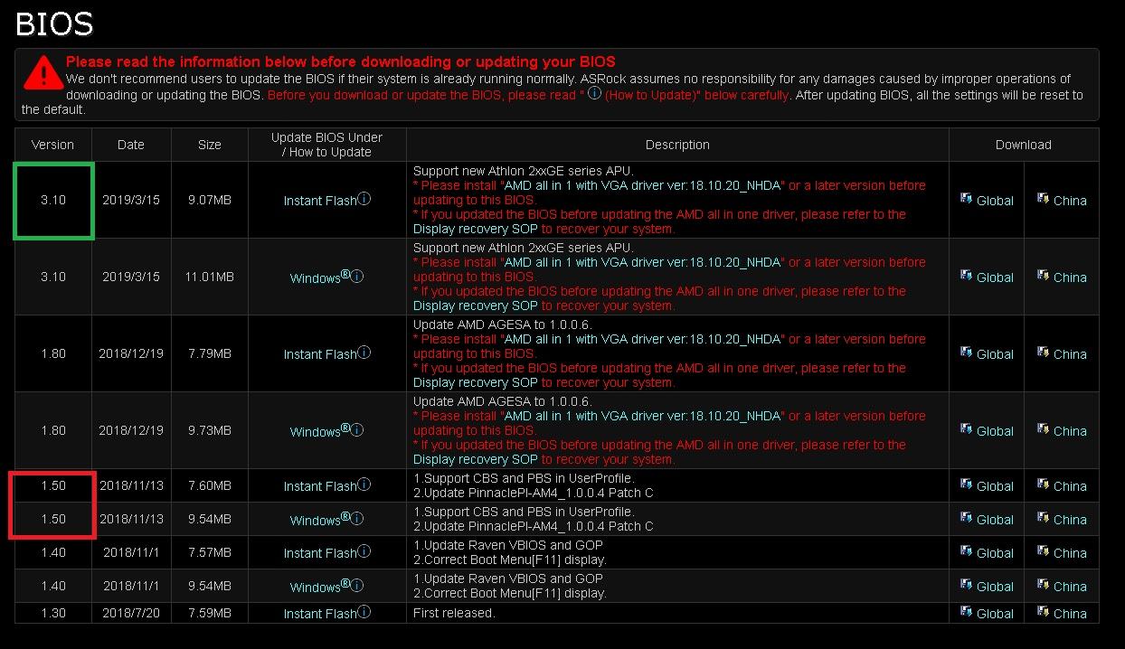

Wie es aussieht hast du immer noch BIOS Version 1.5 auf dem Board. Ich würde erst mal die neuste Version Flashen. Wie genau steht im Handbuch.
Das würde ich beim nächsten aufsetzen des Rechners direkt zu Beginn machen. Nachdem die Treiber nach und nach abgestürzt waren ging es ja leider nicht mehr, da ich die AMD all in one Treiber nicht neu installieren konnte. Danke für die Antwort
