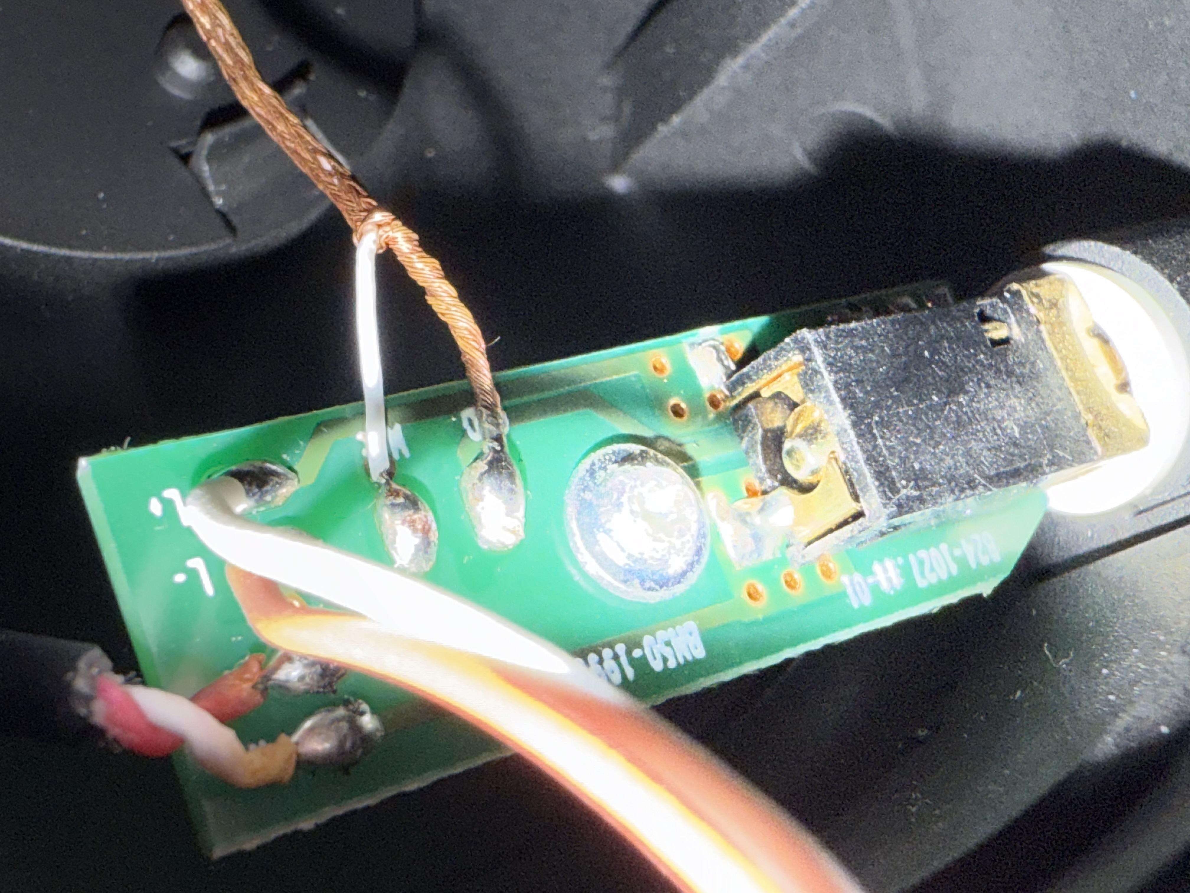

Hallo zusammen,
bin neu hier. Habe seit einigen Jahren ein MMX 300, welches ich zum zocken, surfen etc. nutze.
Nun zum Problem: Seit einiger Zeit fällt die linke Seite (wo der Stecker reinkommt) aus. Getestet wurden schon beide Kabel und das Problem scheint bei beiden zu bestehen. Je nachdem wie weit der Stecker reingesteckt wird und nach einigen malen hin- und herwackeln funktionierts manchmal zeitweise. Rechte Seite und Mikro funktionieren tadellos.
Habe die linke Seite mal aufgeschraubt und vielleicht sieht jemand woran das liegen könnte? Bin leider absolute Laie.
Vielen Dank für jegliche Hilfe!

Sitzt die Buchse noch richtig fest auf der Platine ?
Ruckel mal leicht an der Buchse und beobachte ob sie sich bewegt.
Sitzt bombenfest, lässt sich keinen Millimeter bewegen.
Da ist ziemlich viel Korrosion.
Normalerweise sollten die Kontakte der Buchse vergoldet sein, möglich, dass das ganze hier schon abgenutzt ist.
Ansonsten sind "kalte Lötstellen" oft schwer zu finden. In solchen Fällen ist das Lötzinn gebrochen und der Kontakt nicht mehr zu 100% gegeben.
Du könntest erst mal die Buchse von innen reinigen. Das geht mit isopropanol und einem Wattestäbchen ganz gut.
Ansonsten müsste man mal die Lötstellen kontrollieren ggf nach löten oder im schlimmsten Fall direkt ne neue Platine mit Buchse von beyerdynamic bestellen aber da müsste dann auch gelötet werden.
Hab das Innenleben mal mit Isopropanol gereinigt. Hat aber leider nichts gebracht. Leih mir die Tage mal einen Lötkolben aus und versuch die Lötstellen alle zu erneuern und ansonsten wie geraten, bestell ich mir eine neue Platine, setze die ein und hoffe das es daran liegt. Danke schonmal für die Hilfe!
Hast du ein Multimeter da?
Dann einfach mal durchmessen.
