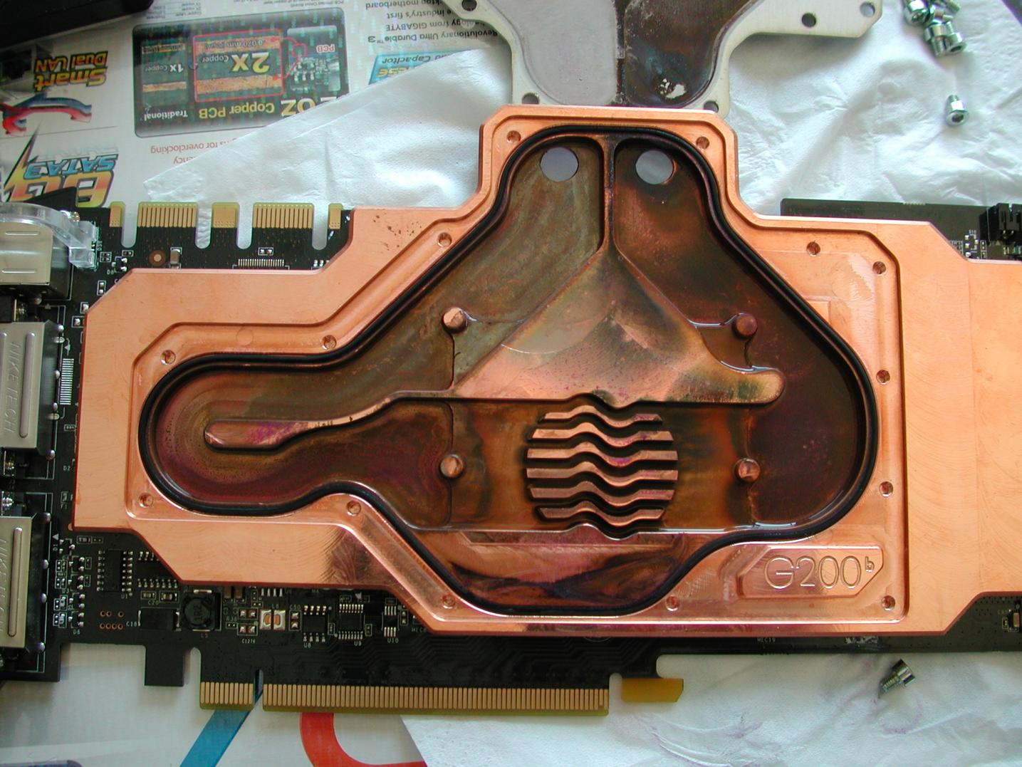

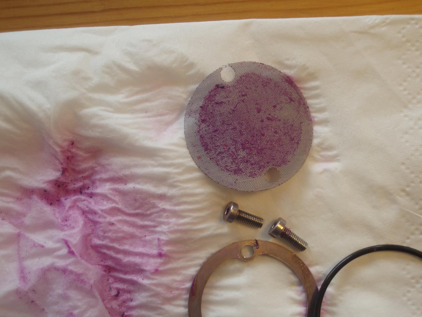

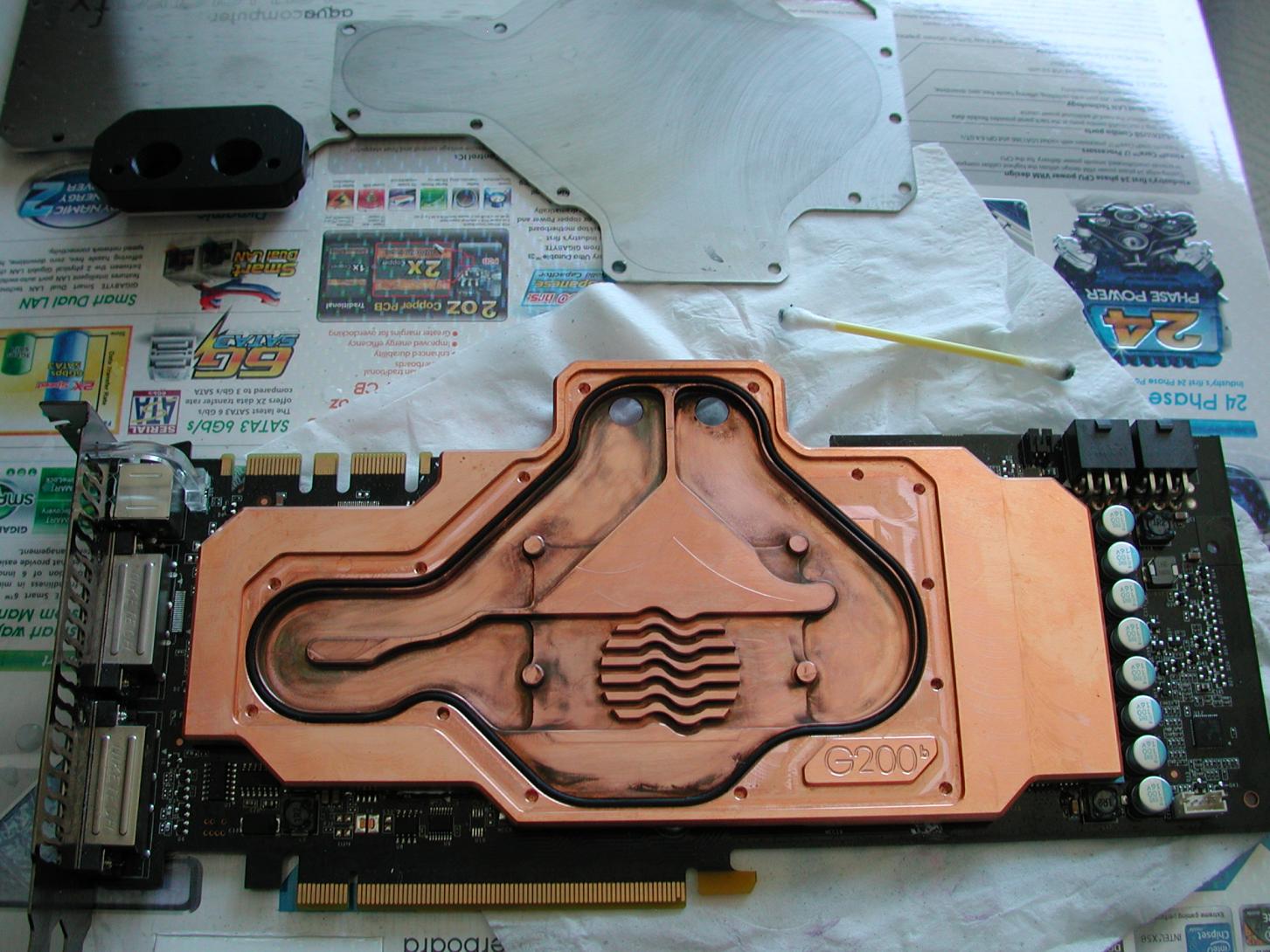

Bestes Mittel um hartnäckige Ablgerungen zu entfernen?
Putzen
das Bild kenne ich.
Warmes Wasser und Zahnbürste reicht aus. Schau Dir auch die Düsen an. Wenn die zu sind mit einem feinen Draht gängig machen!
Keine Politur (die bekommst Du aus den Zwischenräumen nur schwer wieder raus), kein Cilit Bang, keine Citronensäure).
OK?

Das würde mir aber nicht reichen, wenn schon dann sollte das Teil danach auch wieder ausssehen wie ausm Laden.
sowieso wird das Kupfer auch wenn es nacher wieder glänzt durch die Nutzung in einer WaKü eintrüben/oxidieren (zweideutig)
SH501 scheint bei der Reinigung der WaKü Teile etwas unerfahren (wie auch, wenn es noch nie nötig war).
Ich gehe bei der Reinigung von CPU Kühlern je nach Bearf vor. Das sich hier zeigende Bild bedarf lediglich einer mechanischen Weinigung mit einer weichen Zahnbürste. Eventuell kann er Zahnpasta oder Glaskeramikreiniger wie Stahlfix oder Sidol - bekommt man in jedem Supermarkt -verwenden. Das wars auch.
Danach sieht das Teil innen wie aussen wie neu aus.
Das sollte SH501 auch so mitgeteilt werden.
Ich benutze auch Spezial Metallpolituren für ebene Flächen (Sidol, Centralinpaste), die auch neben der Politur Chemie verwenden um Oxide anzulösen. Der Nachteil dieser Pasten ist, sie hinterlassen immer einen feinen Schutzfilm. Wenn ich dann nochmal mit Arctic Clean 1 und 2 darübergehe, ist der Lappen oder die Watte wieder dreckig (dunkel verfärbt). Das Polieren kann bis zum Spiegelglanz betrieben werden - man kann aber auch übertreiben.
Die hier geführte Diskussion über PH-Wert Anpassungen halte ich für übertrieben. Der Laie ist damit überfordert. Hier hat SH501 leider keinen Korrosionsschutz verwendet und damit bildet sich zwangsläufig ein elektrochemischer Prozess in der WaKü, der Kupfer- und Aluminiumionen auslaugt und zu Aluminiumoxid und Kupferoxid Ablagerungen führt.
Der CPU-Kühler sieht an sich gut aus. Meine blauen Ablagerungen waren aber in der Regel kein Cu-Dreck, sondern UV und Farbmittelchen, die ausgeflockt sind.
Trotzdem bekommt man den CPU-Kühlerboden mit einer Zahnbürste und etwas Geduld super sauber. Watte und Q-Tips können auch helfen. Wobei dei Watte gerne an den scharfkantigen Pins hängen bleibt. :)

Danke für die Hilfe. Das blaue Zeug ist recht einfach wegzukratzen. Gut, bei den Düsen wirds etwas Fummelarbeit, aber wozu hat man ne Elektrische Zahnbürste.
Müsste eh bald die "Bürsten Wechsel" Aufforderung kommen,da kann ich eine auch zum putzen benutzen.
