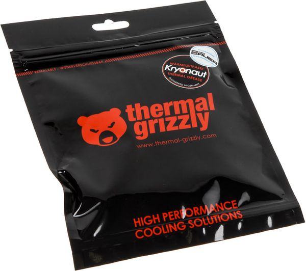

Also die Noctua NT-H1 und Thermal Grizzly Kryonaut gibts auch schon für knapp über 5€.

Flüssigmetall ist Flüssigmetall und Wärmeleitpaste ist Wärmeleitpaste. Bei der Wärmeleitpaste nehmen die sich alle nicht viel, ich mag die Grizzly Kryonaut ganz gerne, nutze aber auch Arctic MX4 und co.. Je nach dem was ich gerade da habe.
Thermal Grizzly geholt und nicht bereut wobei Nh1 nehmen sich nichts ß)

Ansonsten gibt es auch "Highend Wärmeleitpaste" wie z.B. Thermal Grizzly Kryonaut (dafür ist die Konsistenz ein Witz und Preis/Leistung mangelhaft), wenn man unbedingt 1-2° bessere Temperaturen mit Klimmzügen erwartet.
Hatte schon entliche Pasten, MX2, MX4 , Arctic Silver, Gelid GC-Extreme, Corsair TM30 und die Thermal grizzly Kryonaut, von den ganzen pasten war die Kryonaut immer die bessere. Von mir klare kryonaut empfehlung.
z.zhema verarbeitung, die paste einnach auf eine warme heitzung legen 1-2 stunden, dannach geht auch das bestens!
Gute Wärmeleitpaste braucht keine Klimmzüge um verarbeitet zu werden.
Ich habe auch schon zähe Pasten erlebt aber Kryonaut war von der Konsistenz her schlimmer als ein Kaugummi.
Nimm einfach die billigste, nimmt sich doch sowieso nix zwischen den pasten.
Wegen ein paar Grad würde ich nicht herumeiern.
Ich hab beim letzten mal das gleich festgestellt. Bei der ersten Benutzung war es noch ok, natürlich wieder geschlossen und nicht offen gelassen und bei der zweiten Benutzung hatte ich schon Probleme diese zu verstreichen, lag wahrscheinlich auch zu lange im Regal, was ich bei Artic Silver nie hatte, die hab ich nach 2 Jahren aus dem Keller geholt und lies sich immer noch gut verteilen.
Beim dritten mal mit der Kryonaut musste ich am zweit PC was nachtragen und als sich die alte Paste (nicht mal ne Woche drauf) mit der aus der Tube gemischt hat, war es ganz vorbei, da hab ich direkt Klumpen bekommen, musste dann alles runter nehmen und dann war die Tube auch leer.
Ich warte mal ab wenn sie wieder im Sale ist um zu testen und wenn das wieder so ein gekrebse ist Reklamiere ich diese auch!
