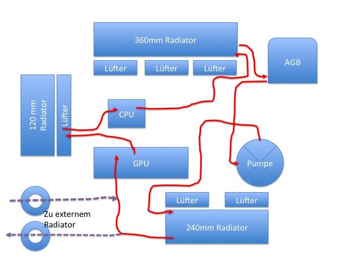

ich bin derzeit am planen für meine Bastelidee einen externen Radiator zu meinem jetzigen wassergekühlten System hinzuzufügen.
Mein jetztiges System:
i5 3570k - H20
Gigabyte R9 290 OC - H20
GA Z77X UD3H
Corsair CMS3 16 GB 1600 MHz
Be Quiet Dark Power Pro 10
1x Alphacool NexXxoS ST30 Full Copper 120mm + 1x NB Black Silent Pro PL2
1x Alphacool NexXxoS XT45 Full Copper 240mm + 2x Noctua NF F12
1x Alphacool NexXxoS XT45 Full Copper 360mm + 3x NB Black Silent Pro PL2
1x Aquastream XT Ultra + Shoggy
1x EK WB Supremacy CPU Block
1x EK FC R9 290 GPU Block
Diverse Anschlüsse G1/4"
1x EK Bay Spin Reservoir (2x 2,5" Front)
1x BitFenix Recon
1x Thermosensor (im Reservoir) an Lüftersteuerung angeschlossen
Ich möchte nun einmal diesen Radiator extern einfügen:
Phobya Xtreme NOVA 1080 Radiator - Full Copper | Radiatoren aktiv | Radiatoren | Wasserkühlung | Aquatuning Germany
dazu eine Standbox:
Phobya Nova 1080 Box | Halterungen | Radiatoren | Wasserkühlung | Aquatuning Germany
Standfüße:
Phobya Universal Ständer Füße (4er Set) | Halterungen | Radiatoren | Wasserkühlung | Aquatuning Germany
und 9x diesen Lüfter:
Phobya NB-eLoop 1000rpm - Bionic Lüfter Black Edition ( 120x120x25mm ) | Axial Lüfter | Wasserkühlung | Aquatuning Germany
Die Lüfter werden an eine Bitfenix Recon Lüftersteuerung mittels dieses Kabels angeschlossen:
Phobya Y-Kabel 3Pin Molex auf 9x 3Pin Molex 60cm - Schwarz | Lüfterkabel und Adapter | Luftkühlung | Aquatuning Germany
Dürfte meiner Meinung nach passen, da die Gesamtleistungsaufnahme aller Lüfter unterhalb von 10W liegt welche meine Lüftersteuerung maximal pro Channel verträgt.
Ich habe in meinem Gehäuse (CM Storm Stryker) zwar Schlauchdurchführungen aber diese sind durch den 120er und 360er Radiator leider blockiert und es würde unschön aussehen trotzdem dort Schläuche durchzuführen.
Deshalb habe ich an eine PCI Blende gedacht:
Schottverschraubung Slotblende (normale PCI - Bauhöhe) | Slotblenden | Cases - Hardware - PSU | Aquatuning Germany
So nun zu meiner eigentlichen Frage: Da ich einen 11,2mm/8mm Tygon Schlauch verwende und Schnellkupplungen nutzen möchte, habe ich schon ein bisschen recherchiert. Für mich wäre, wenn ich es richtig verstanden habe, am besten wenn ich <<G1/4" -- Kupplung -- Stecker -- G1/4">> benutze. Das ganze natürlich für Vor und Rücklauf. An die G1/4" Anschlüsse hänge ich dann mit weiteren Anschlüssen meinen Schlauch dran.
Dazu benötige ich natürlich auch Schottverschraubungen, also quasi:
<<[Schlauch -- G1/4"] -- [G1/4" -- Kupplung] -- [Stecker -- Schott - G1/4"] -- [G1/4" -- Schlauch]>>
Ich bin mir nicht ganz sicher ob das mit meinen Innen und Außengewinden passt, obwohls ja eigtl. der Logik folgen sollte.
Meine Auswahl bei Aquatuning wäre also:
1. Schlauch (Tygon 11,2/8mm): vorhanden
2. G1/4 Anschluss Außengewinde
3. Koolance Schnellverschluss: <<G1/4 Innengewinde - Kupplung>>
4. Koolance Schnellverschluss: <<Stecker - G1/4 Innengewinde inkl. Schott>>
5. dann sollte ja wieder das normale G1/4 Außengewinde kommen: (G1/4 Anschluss Außengewinde)
6. und dann wieder der Schlauch.
das ganze dann x2
Den Stecker von Koolance inkl. Schott würde dann an der PCI Schott-Slotblende hängen.
Passt das so von den Gewinden oder sollte man da was anderes machen?
Ich würde auf jeden Fall Koolance nehmen, da diese allgemein recht gut bewertet sind.
Weiterhin habe ich das Problem dass ich leider beim Zusammenbau meines jetzigen Systems nicht daran gedacht habe einen Ablasshahn einzubauen. An welcher Stelle sollte dieser am besten gesetzt werden und welche Bauweise wäre dabei empfehlenswert?
Meine Konfiguration: Siehe Anhang!
Ich würde den Ablaufhahn nach der Pumpe vor oder nach dem 240er Radiator einfügen, aber bin natürlich für alles offen.
Wenn ich irgendwas genauer erläutern soll bitte Bescheid geben ;)
LG Shurtugal

Hast du Probleme mit den Temperaturen, oder warum möchtest du zusätzlich noch den Nova 1080?
Die aktuell verbaute Radifläche sollte für das System eigentlich ausreichend sein.
Ich würde da noch ein aquaero dazu nehmen und damit Lüfter anhand der Wassertemperatur steuern.
Zu diesem Zweck würde ich dann auch die Lüfter zu je 3x3 zusammen fassen, nicht alle auf einen Kanal.
Da kannst du z.b. im idle nur 3 Lüfter laufen lassen und bei steigender Wassertemperatur 3 weitere dazu usw.
Die Stecker mit Schott passen nicht in die Blende, die brauchen ein 21mm Loch.
Entweder du bohrst passende Löcher in dein Case oder du führst die Schläuche erst durch die Blende nach außen und machst erst da die Schnellkupplungen hin.
Ein Ablasshahn sollte möglichst an die tiefst Stelle im Keislauf, damit man möglichst viel Wasser rausbekommt.
z.B. T-Stück + Kugelhahn
MfG
Hi, ich betreibe das ganze bald mit einem 144 Hz Monitor und bei meinen jetzigen Testläufen heizt die R9 290 das Wasser zu sehr auf. Es funktioniert zwar. Allerdings steigt die Wassertemperatur über 40°C und ich muss mich entscheiden die Lüfter wirklich wesentlich schneller und auch lauter laufen zu lassen. Bzw. auf Automatik macht er das sowieso, oder das heiße Wasser durchs System zu pumpen. Nur finde ich alles über 40 bzw. bei langsam drehenden Lüftern ca. 45°C muss (sollte) nicht sein. Bei 60 FPS ist es wunderbar, keine Frage ;)
Ja das mit der Lüftersteuerung habe ich mir auch schon überlegt und werde sie nicht alle auf einen Kanal legen ;). JA den Aquareo hab ich mir auch schon angeschaut, vll. gönn ich mir den noch dazu ;)
Zum Ablasshahn: Ok danke, dann bau ich den an tiefster Stelle ein. Sollte ja mit Schlauchklemmen kein Problem sein (und natürlich genug Tücher beim Umbau wenn doch was daneben geht ;))
Gibt es andere Kupplungen die für PCI Slot Blende und meinen Schläuchen passen würde?
Danke schonmal ;)

Ich denke, die Panama Blende, wird die beste Variante sein.
Die Adapter auf G1/4" sind da dabei.
MfG
Ok dann werd ich den nehmen. ;)
Die Verbindung wäre ja dann:
In [] steht das was ein Bauteil ist.
<< [Schlauch - Tülle 11,2/8mm - G1/4 (außen)] -- [Panama G1/4 (innen) - Panama G1/4 (innen)] -- [QD3 G1/4 (außen) - Stecker] -- [QD3 Kupplung - G1/4(innen)] -- [Tülle 11,2/8mm - G1/4 (außen) - Schlauch] >>
Panama
Stecker
Kupplung
Sorry wenn ich mehrmals nachfrage, aber ich will ungern 2x bestellen nur weil ich die Planung verkacke :bigok:
