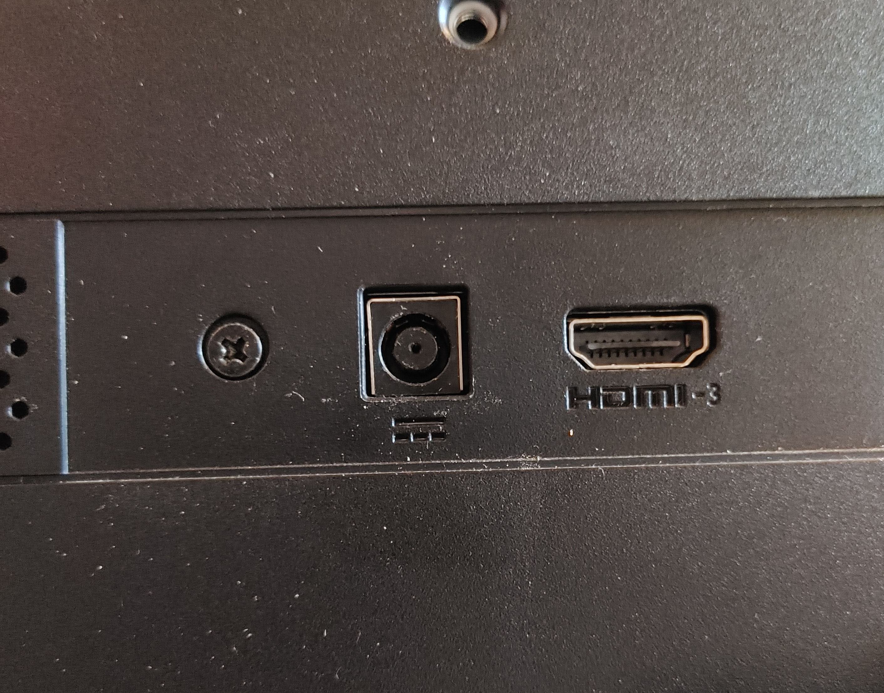

Hab einen EW2780 bekommen, aber mir fehlt der passende Adapter fuer die Strombuchse.
Benq Support hat mich an einen Repairservice verwiesen, der mir mit heftigem Aufschlag ein Netzteil verkaufen will, was bereits augenscheinlich nicht den passenden Stecker hat.
Hier is die Buchse am Geraet.
Kann jemand bei der Identifikation helfen?
Ich kenne diese Buchse, meine Meinung ziemlich viel Ampere fürs Volt. Ergo entweder ein passendes Buchsen-Netzteil-Set, oder bye-bye Moni
@TStar Was Du suchst, ist ein passender Stecker für die Buchse. Das Netzteil braucht nur die gleichen Werte an Volt und Ampere (es dürfen auch mehr Ampere sein) wie das Originale Netzteil und dann kann man zur Not auch den Stecker abkneifen und den richtigen Stecker anlöten.
ja. 19v und 2,1a bedarfs, das ist netztteilseitig kein problem, nur brauch ich halt ne info zum stecker. ich will nichts loeten, wenns ein normaler stecker auch tut.
Du Vorschlag: Darfst auf keinen Fall + und minus vertauschen. Wenn Du löten vermeiden möchtest, dann mach' kein Bastelprojekt draus.
Hast Du keine Lötkenntnisse, dann schmeiß' Deinen Moni lieber gleich weg.:)
hab ich nich vor, will einfach nur einen tip fuers steckermass und besorg mir dann den entsprechenden aufsatz fuers universalnetzteil
@Pym:
Steckerdurchmesser außen / innen: 7.9 mm / 5.5 mm .. steht bereits auf meiner potentiellen einkaufsliste
Plus und Minus vertauschen geht auch ohne Basteln, wenn man beim Kauf nicht auf die richtige Polung achtet.
Wenn Moni und Buchse plus NT vorkonfektioniert sind, ist falsche Polung unwahrscheinlich.
Vorkonfektioniert ist das richtige Stichwort. Das Original-Netzteil ist nicht vorhanden. Dennoch ist das Problem lösbar von jemanden, der etwas Ahnung hat.
Na, ohne Stecker zur Hand ist Dir schwerlich zu helfen, also Deiner Hand, höh
Na und einen Lötkolben kann man schon voraussetzen, oder?
was man alles falsch machen kannst, musst Du schon selber herausfinden.

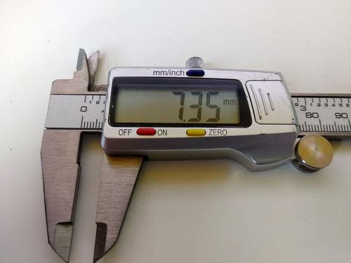

so .. hab meinen messchieber rausgekramt. aeusserer durchmesser des lochs ist 7,3+mm.. d.h. bei dem stecker duerfte es sich dann um einen 7,4*5,0mm mit center-pin handeln - das werd ich jetzt mal vom china-mann ordern und mich dann melden. vielleichts gibts ja sonst noch jemanden, den das interessiert.

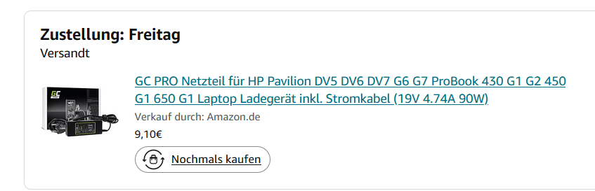

ich hatte das hier geordert. sollte passen. falls es das tut, geb ich hier natuerlich meldung.
Viel Glück.(y)

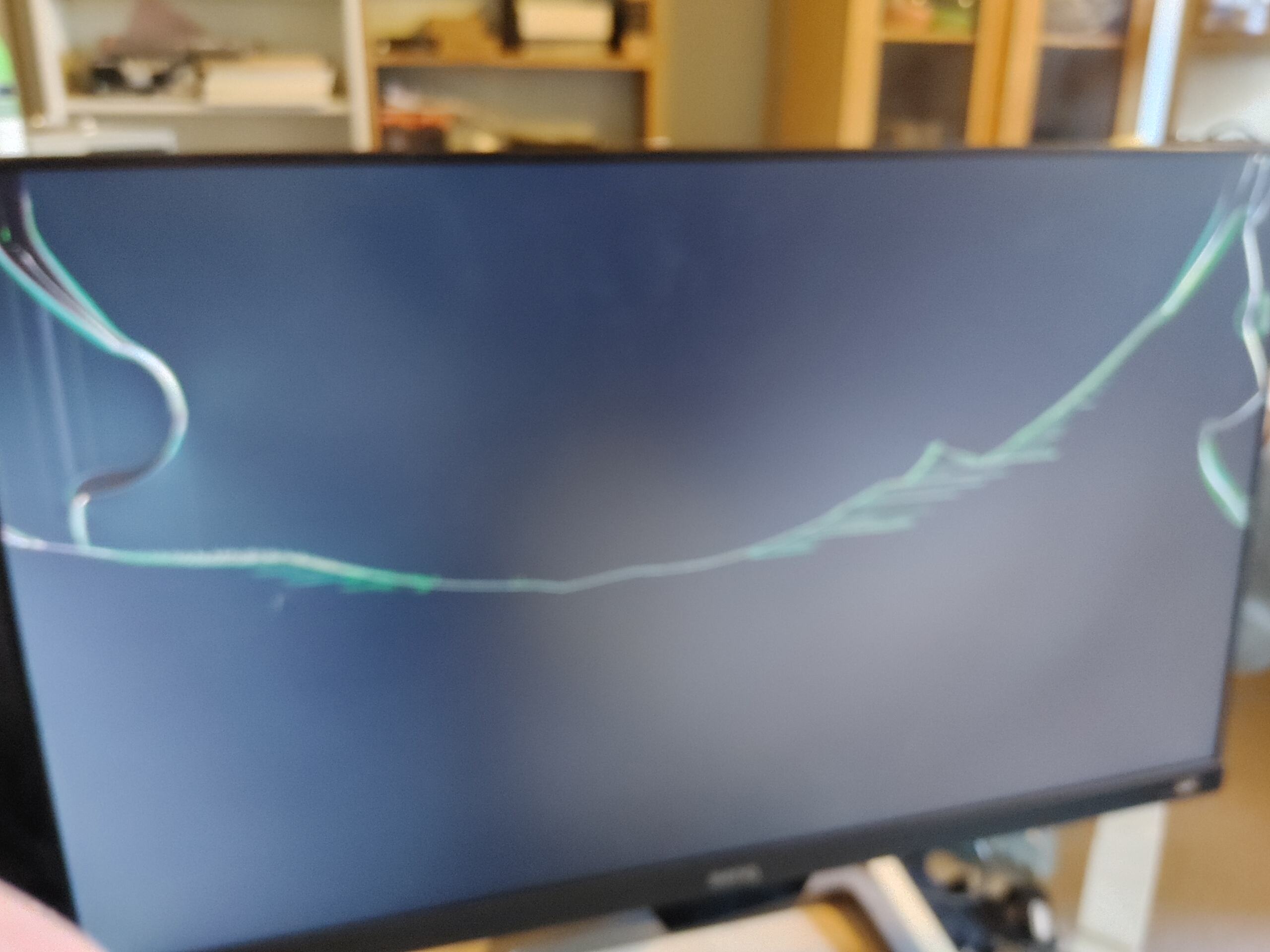

ja.. netzteil ist gekommen und laeuft.. der monitor allerdings hat nen fetten mechanischen schaden.. wenn man seitlich draufschaut, sieht man, wie backlight durch die risse durchleuchtet... ouf, waer zu schoen gewesen, nen hdr moni fuer 10€ zu kriegen :;ß
Das ist schade. Immerhin hält sich der Verlust in Grenzen.
Ich weiß zu spät aber evtl für nächste mal.
gibt es natürlich auch für andere Modelle. LG, Samsung usw.
So viele Teile. Und alle für'n Müll...
Vielleicht hätte da altenativ 'ne Taschenlampe gereicht.
