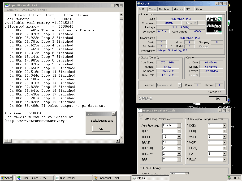

Ist das wirklich ein XP-M oder nen normaler Barton ? Weil sonst haste mit nem XP-M bei 2,25ghz&1,85v echt nen schlechtes Stück Hardware :d
mfg
Das ist ein XP-M. Ein 2500er FQQ4C den ich mal mit irgendeinem Board bekommen habe, und bei dem schon ein Eckchen fehlt. Auf Übertaktbarkeit habe ich ihn schon getestet, bei 2,5GHz ist Schluss. Die 2,25GHz bringt er auch mit weniger vCore, aber ich wollte sichergehen, das es nicht an der Spannung hängt. Im "jumper-free"-mode zickt das Board nämlich ziemlich rum, und lässt sich nicht stabil betreiben. Also hab ich ihm über die jumper gleich mal alles gegeben was drin war. Ich wollte die Spannung schon zurücknehmen, war aber bis jetzt zu faul. Aber jetzt wo du es sagst, nehm ich gleich mal die Pinzette zur Hand ;).

Das ist ein XP-M mit 10,5 x 246MHz auf einem DFI Ultra Infinity mit einer Radeon X850XT @ 570/ 590MHz.

Versuch mal den XP-m mit gradem Multi laufen zu lassen. 10x wird ja eher nicht gehen bei 2700mhz, aber 11x könntest du probieren.
FQQ4C ist nicht so direkt ein Garant für viel Takt. Ich hab insgesamt 3x XP-m 2600+ hier, die alle bei 1,65V oder 1,625V die 2,5ghz packen.
Für 2,7ghz wollen die dann ~1,85V sehen, 2,8ghz wären nur mit massiv Spannung in Richtung von 1,9V+ machbar. Das will ich den guten Stücken aber dann doch nicht zumuten ;)
Meine 3 Steppings sind folgende:
IQYHA 0351 MPMW
IQYHA 0401 XPMW
IQYHA 0352 MPMW
Mal noch ein Beispielscreen für dich:
Bios war ein D26 Mantaray XT auf dem NF7-S wenn ich mich recht erinner :)
Hehe, das D26 Mantaray XT habe ich auch auf meinem NF7-S. Das DFI ist aber in Sachen FSB eine Hausnummer. Das ging mit 500er RAM bis 257,XXMHz. Deswegen bekommt das jetzt auch die Wasserkühlung.
