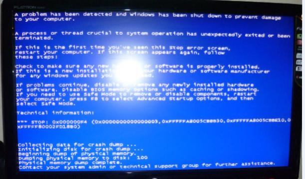

Was wird denn bei den Bluescreens angezeigt? Kannst du ein Foto davon machen?
Die Stopfehlercodes können dabei helfen, dass Problem weiter einzukreisen.
Notiere dir aber die Stopfehlercodes mehrerer Bluescreens, um zu sehen, ob diese variieren oder immer gleich bleiben.

Ich hab den CCleaner und Spypot mal drüberlaufen lassen, der Bluescreen kam jetzt nicht mehr. Nach dem Start von 3dmark11 fährt der Pc runter und wieder hoch.
Ich kann`s nicht die Bilddatei is zu groß:grrr::heul: 200mb
[/ATTACH]
das 2te ist besser
Ein Stop 0xF4 Fehler. Hier wäre ein Problem mit der Systemplatte denkbar (wäre aber eigenartig, wenn das nur bei 3DMark auftritt). Überprüfe bitte, ob es immer der gleiche Stopfehlercode ist!

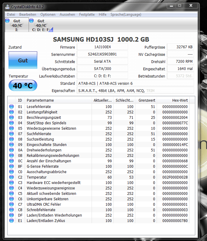

Was für eine Festplatte (Systemplatte) ist eingebaut? Mache bitte noch einen Screenshot von dem Programm: CrystalDiskInfo - Software - Crystal Dew World
Das Problem tritt nur bei dem Benchmarkprogramm auf? Ansonsten null Probleme? Auch bei Spielen nichts?
Ich hab ansonsten keine Probleme. Weder bei Spielen noch Multiplayer. Ich zieh jetzt mal den 3DMark06; mal sehen was da passiert.
Die gleiche Fehlermeldung bei Mark06!!!
