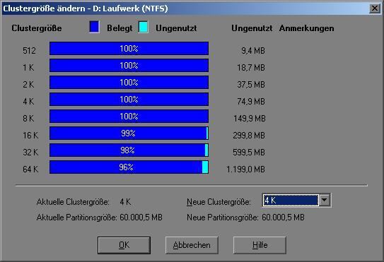

Ja ich habe PM8 (Partition Magic 8?!) Schau mal auf das Pic unten. Ist das richtig so?
Ich habe die Platte mal mit Everest auf Fehler überprüft. Alle Werte waren normal oder/und enthielten keine Fehler.

Wenn ja, schalte mal im Arbeitsplatz alle Daten/Systemdateien anzeigen an und danch sucht du mal nach dem Ordner Nprotectoder Recycled, mal sehen wie groß der ist, meiner war mal 45Gb groß weil Nprotect defekt war^^
Edit: Achso das meins du. Hab ich eben auch schon ausprobier aber mehr als 1,5 GB waren auch nicht drin :hmm:
