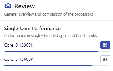

Womit du bei deiner Auflösung mehr FPS raus holen kannst ist die Singlecore CPU Performance.
Da kannst du deinen 13600k hernehmen und die Singlecore Performance mit anderen CPUs die auf dein Motherboard passen vergleichen.
Diese Single-Core Performance ist beim 13900k gerade mal 7% besser. Daher bin ich der Meinung, dass du dir das Geld sparen kannst und bei deinem aktuellen System bleibst
