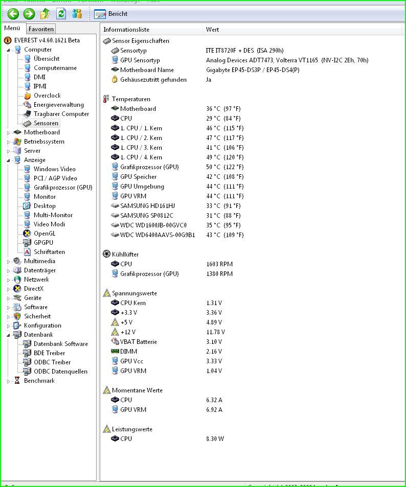

Evt.mal mit Everest im Windowsbetrieb nachschauen ob der Wert der gleiche ist!?
Es ist Normal das die Spannungen Toleranzen haben aber nicht so hoch. Vllt ist es evt. ein Auslesefehler des BIOS?
Sag mal was für ein NT du verbaut hast!

Er hat doch gar nicht mit Everest ausgelesen. ;)
Und selbst wenn er mit SANDRA ausgelesen hat ändert das nichts an der Tatsache das das BIOS ebenfalls zu hohe Werte angibt:)
Das is doch nicht everest oO Das ist wie schon gesagt HWMonitor. Auch ein sehr zuverlässiges Programm.
VCore mit 1,76 V da hätte ich mir zuerst Sorgen gemacht
und sofort nen anderes NT einbauen.
Da sind so ziemlich alle Spannungen Murks, also wird der Sensorchip einen weg haben.
