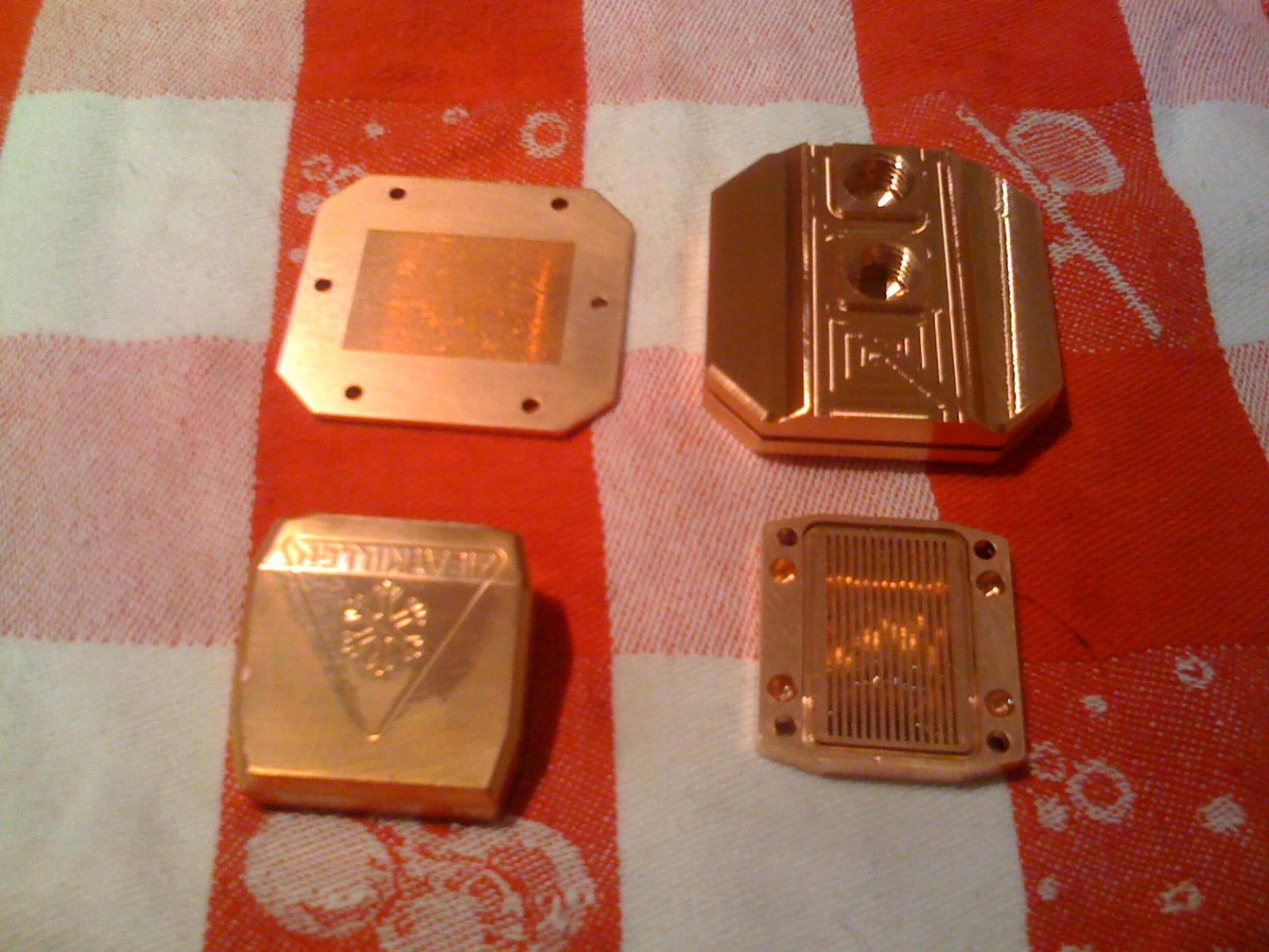

Ich wäre auch mit 6 Teilen dabei, allet von Watercool ^^:
- Deckel Heatkiller 3.0
- Boden Heatkiller 3.0
- Deckel Heatkiller-GPU
- Boden Heatkiller-GPU
- Deckel NSB-4a
- Boden NSB-4a
Alle 6 hochglanz vernickelt und die Deckel müssen wohl entlackt werden.
Und hier ein Bild:
Gruß
