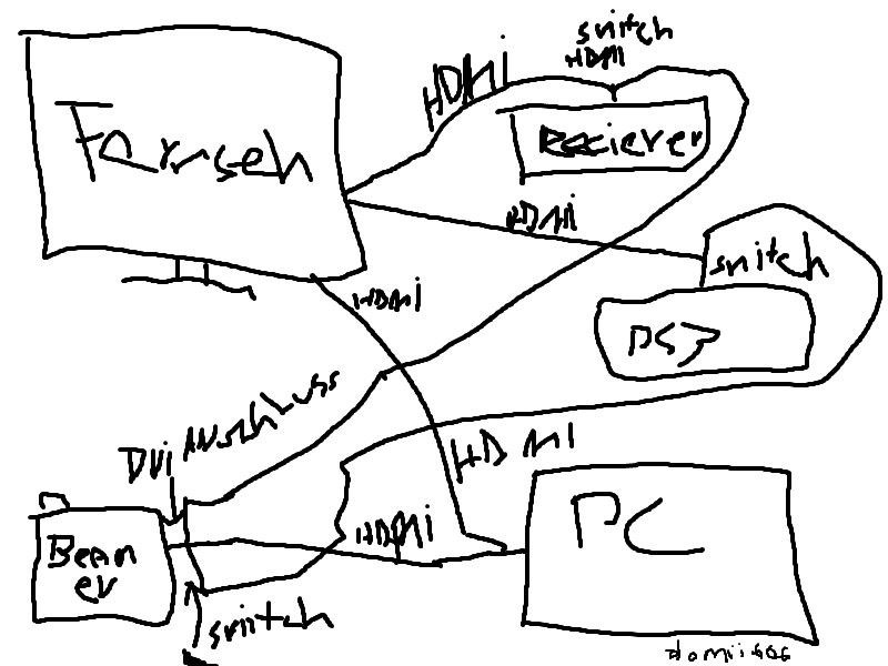

Hey,
hab nen Beamer geschenkt bekommen(Geha Projektoren: Geha compact 695 XGA LCD Beamer) und möcht mir n Heimkino basteln, zumindest so bisschen. Allerdings hab ich da n' bisschen Verkabelungsprobleme. Der Beamer hat nen Dvi und 2 Vga sowie einen YUF(kp obs so heißt gelb rot und weiß halt). Wäre da überall mit HDMI auf Dvi Adapter draufgegangen und dann halt dementsprechend nen Switch. Hol ich so das maximum an Bildqualität raus? Weil PS3 mit YUF war jetzt nicht gerade der Burner, PC hingegen mit DVI -> VGA war gut! Da hätt ich mir jeweils nen Switch geholt(ouwe das wird Verkabelungsspaß!) und dann so immer umgeschalten was ich halt grad brauch. Problem ist, am PC hab ich Fernseh per DVI auf HDMi Adapter angeschlossen. Hab ne Skizze erstellt vllt ists mit der ein wenig verständlicher, hoffe ihr könnt mir helfen;)
LG domi

Klasse Chaos Verkabelung ;), ich würde es so machen.

erstmal ist zu prüfen ob der Beamer HDCP kann
dann braucht es keinen Switch sondern einen Splitter

AVR = Reciever oder wie sehe ich des? Werde mir nen TelestarDiginov HD+ holen
AVR != DVB-S Receiver
Ein AV Receiver ist die "Steuerzentrale" inkl. Verstärker für passive Lautsprecher.
Ein DVB-S/C/T Receiver ist das Empfangsgerät fürs Fernsehen.
Ihr redet also aneinander vorbei... da Du so kleine aktive Brüllwürfel verwendest wirst Du keinen AVR verwenden und daher einen HDMI Switch mit 2 Ausgängen benötigen - aber !vorher! prüfen ob der Beamer überhaupt mit HDCP umgehen kann, sonst wirst Du kein Bild von Blu-rays bekommen...
Nachtrag, hab alles soweit da aber bekomme kein Bild auf den Beamer, liegt warsch dran dass die PS3 nur HDCP ausgibt(hat der Beamer denke ich nicht) Reciever geht ebenfalls nicht, also entweder geld sparen auf nen geilen HD oder FullHD Beamer oder die Matrix wieder zurückschicken und per VGA nur den PC betreiben oder?
laut Datenblatt kann der Beamer HDCP: http://www.hcinema.de/pdf/gehacompact695neu.pdf
klemm die PS3 mal direkt via HDMI/DVI an den Beamer
