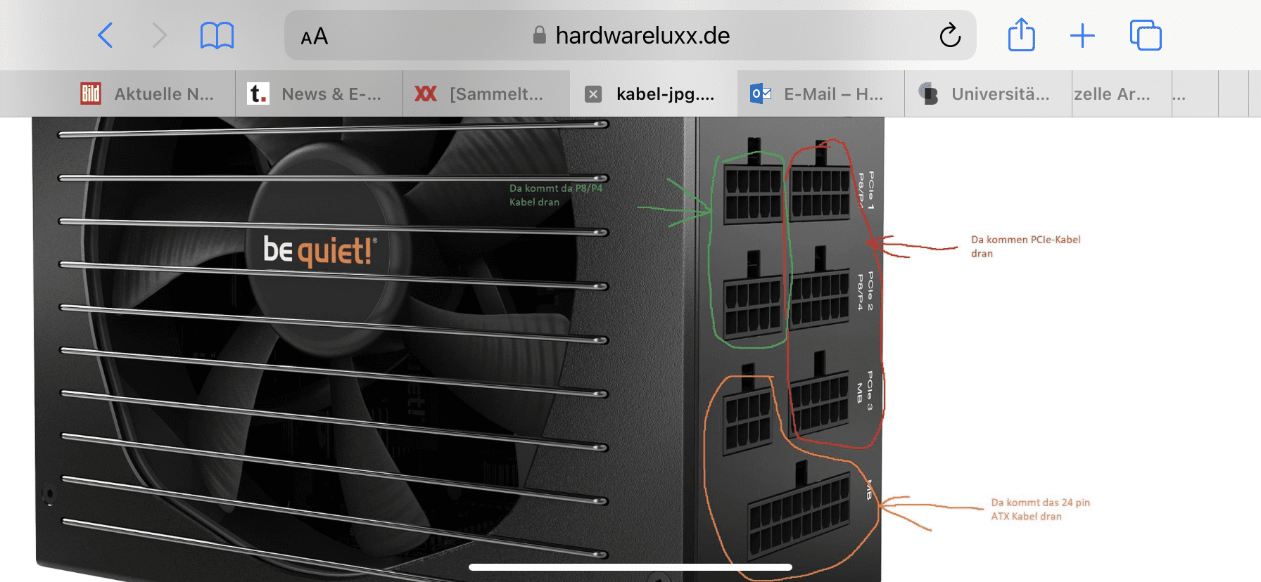

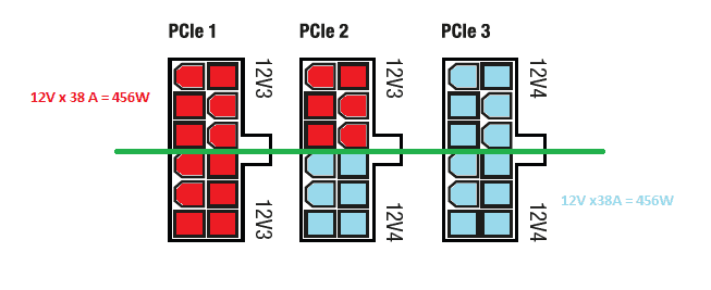

Bei 2 Stecker nimmst du einen Stecker im roten Bereich und einen im blauen
Bei 3 Stecker nimmst du beim ersten Anschluss einen roten, beim 2ten einen blauen und beim 3ten entweder rot oder blau, stützt es bei einem ab nimmst du die andere Farbe
bei 4 Stecker 2mal rot und smal blau, am besten auf alle 3 Terminals verteilt
Also bei einer Graka mit nur 2x8 Pin Anschlss 2 Stecker dann PCIE 2 weil PCIe 2 ist ja Blau und Rot
Bei 3 Stecker welcher ist denn der erste und welcher dann der zweite meinst du die an der Graka oder meinst du PCIe 1 und PCIe 2
Rot oder Blau, was ist denn dann die andere Farbe ? Ich sehe nur Rot und Blau
Bei 4 mal 8 Pin an der Graka 2 mal Rot 2 mal Blau auf alle 3 verteilt, wie soll das gehen ? 1x Rot PCIe 1 / 1x Rot PCIe 2 / 1x Blau PCIe 2 / 1x Blau PCIe 3.
Habe ich das bei 4 mal 8 Pin so richtig interpretiert ?
Wenn ich mir das Bild von Defuqisthis anschaue, aus Post 29 es dann richtig das ich beide 8 PIN von PCIe 1 nehmen kann und einen 6 Pin von PCIe 2 geht das denn auch.
Hab mir gerade noch mal Videos und Bilder angeschaut, ich bekomme das nicht in meinen Kopf
PCIe1, PCIe2, PCIE3, V3, V4, welche Rail gehört wohin, wie muss man das kombinieren oder zuweisen.

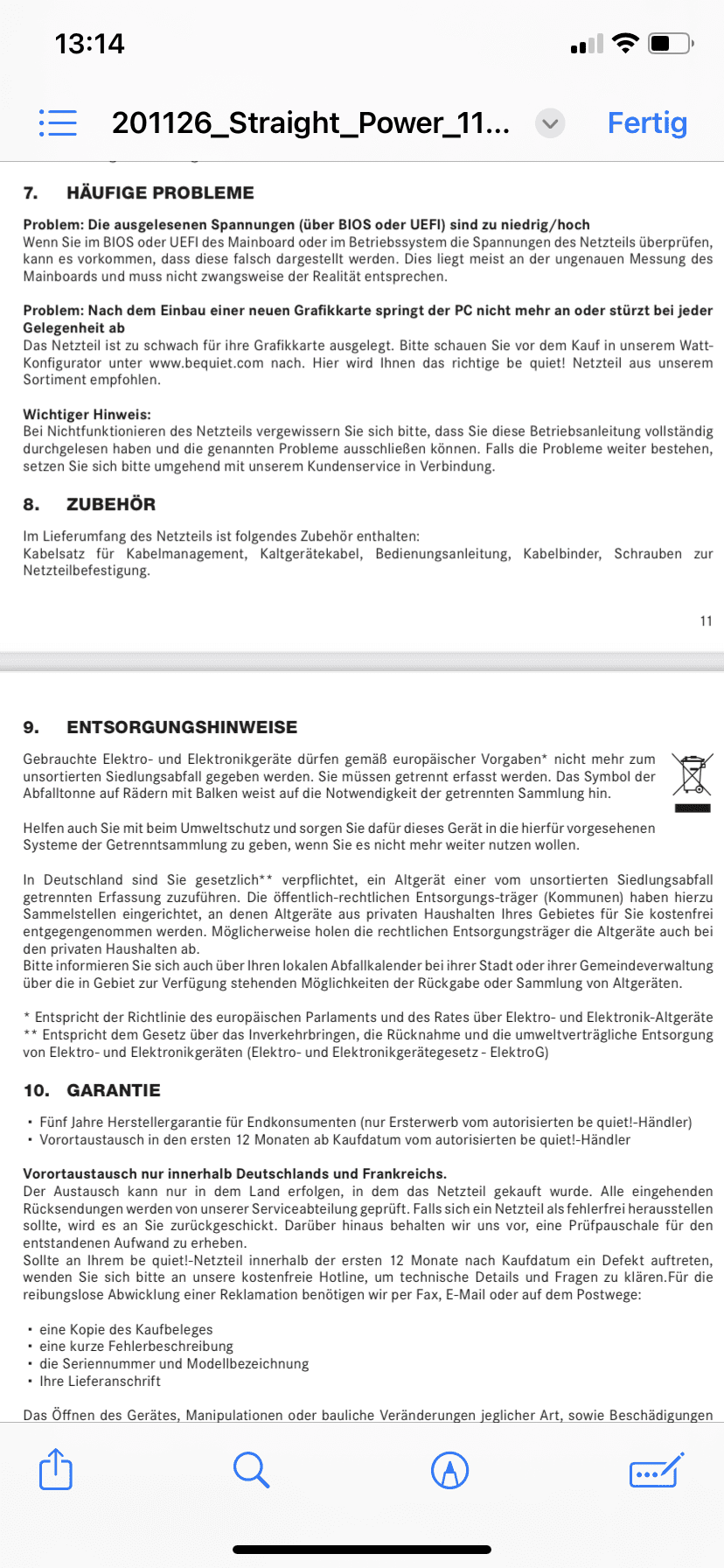

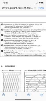

Ich habe diese Info im Handbuch gefunden.
Wenn 2 PCIe-Kabel verwendet werden, dann am Netzteil PCIe 1+ 3 verwenden. Bei einem Kabel PCIe 2.
So habe ich meine 6900xt mit einem Straight Power Platinum 850 Watt verkabelt und alles läuft einwandfrei.
PCIe 1-3 findest Du am Netzteil. Der Grafikkarte ist es egal, welches Kabel wo steckt.
Wollte auf den Hinweis im Handbuch hinweisen. Was hält Dich davon ab, die Anleitung von BeQuiet einfach mal zu testen. Willst Du unbedingt 3 Kabel rumfliegen haben?
Den Hinweis zur Fehlerbehebung unter Punkt 7 würde ich bei einem 1200 Watt Netzteil eigentlich ausschließen.

OK da ich 3 Kabel benutze und es so verkabelt habe wie auf dem Bild verstehe ich nicht, warum ich jedes Mal einen grünen Bildschirm bekomme und kurz danach der PC neu startet.
Außerdem, wenn es der Graka egal ist, wo welches Kabel reinkommt, verstehe ich nicht warum es dann nach Rails aufgeteilt werden muss oder soll ?
Ich blicke da echt nicht durch und verstehe den Sinn echt nicht, obwohl es hier schon lange erklärt wurde.
Das kann doch nur einen Sinn haben, wenn ich 1 Kabel benutze oder 2 Kabel, bei 3 Kabel ist es doch vollkommen Schnuppe wo was reinkommt.

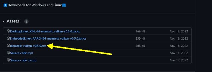

Den Speicher kannst du hiermit checken:
Der Autor sagt das länger als zwei Stunden testen nicht notwendig ist.
Magst du einen Screenshot deiner Einstellungen im Adrenalin Treiber posten?
Ich war nur neugierig wie du die Karte eingestellt hattest.
Denn du schriebst ja: "hab die Karte nämlich auf 2750 / 2412 getaktet".
Wenn du dort etwas nach unten scrollst, sollte am Ende der Beschreibung das hier aufgehen:
Die Exe Datei ist es dann.
Genau.
Nachdem die dann einige Zeit gelaufen ist, hast du den GPU Speicher auf Probleme abgeklopft die bei zu hohem Takt auftreten können.
Der Autor selbst sagt das nach fünf Minuten eigentlich alles klar sein sollte, mehr als zwei Stunden sieht er nicht als sinnvoll an.
Wenn du das Programm dann einige Zeit hast laufen lassen, dann sollte da im Idealfall nirgends was in rot stehen :)
