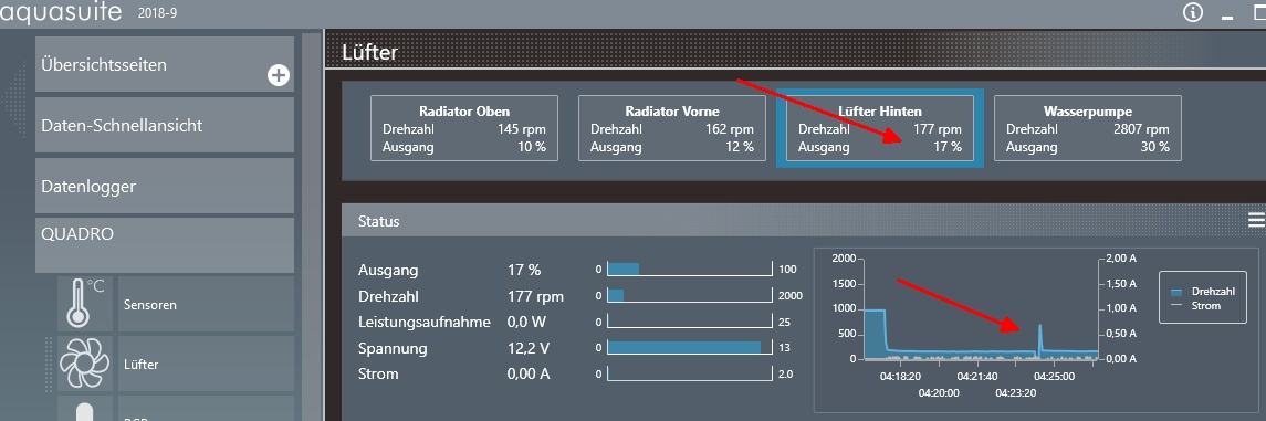

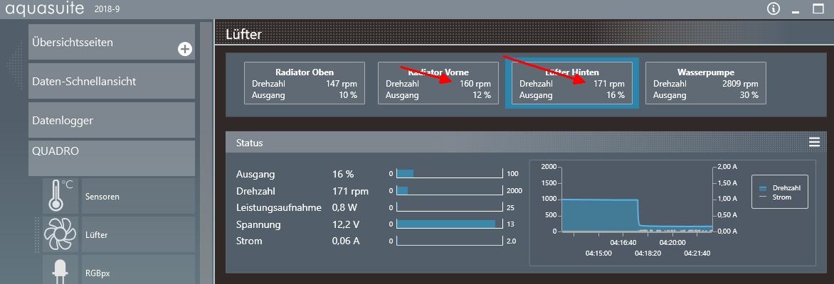

wieso sage ich das? Nun weil ich z.b. DEUTLICH mehr Probleme hatte bzw HABE den LS genauso lahm drehen zu lassen wie die HS
Die Noctua kommen mit 10% Leistung aus um eine Drehzahl zu erreichen und halten von ca. 150
Die HS muss ich mit minimal 12% Leistung versorgen wo sie dann so mit 160 bis 165 Umdrehungen arbeiten (11% sorgt scho dafür das die immer wieder auf 0 fallen und dann mit Startboost anlaufen müssen)
der LS sollte bei 16% die selben Drehzahlen ca. haben (100% 1000 16% 160) nun hat er aber nicht, sind zwar immer noch unhörbare 169-173 aber dennoch um fast 10% höhere Abweichung. ABER dafür fällt er alle paar Minuten auf 0 und muss mit Startboost wieder hochjubeln
hier mal 2 Bilder wo man das recht schön sieht und erst bei 20% oder 205 bis 210 Umdrehungen hauts dann 100% so hin das der ned auf 0 fällt
