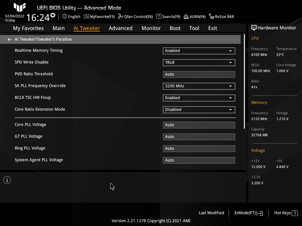

Sprich bei Asus mit 0811 bios unter Paradise nach unlock bclk forschen?

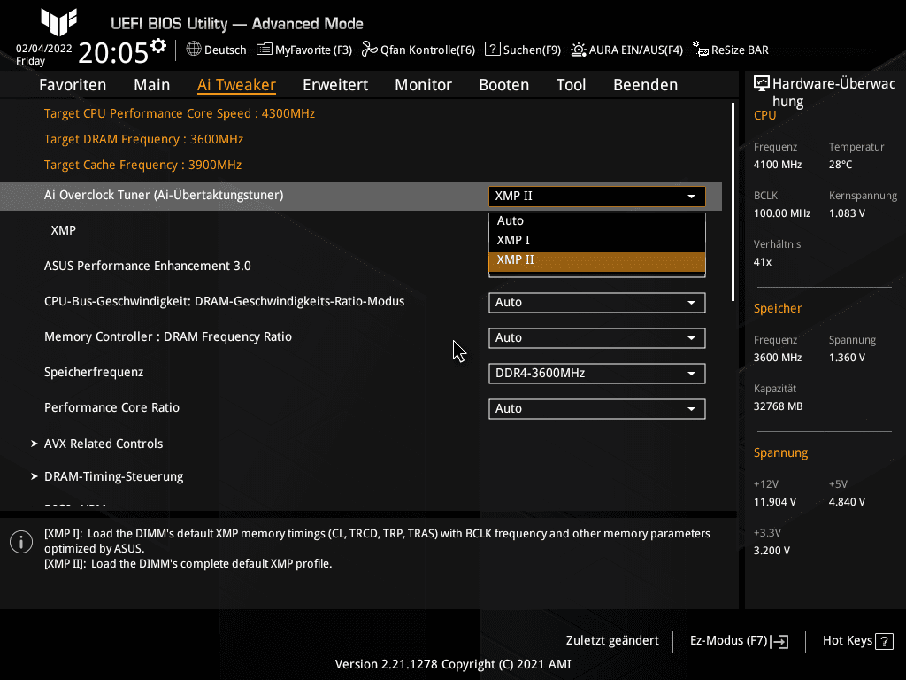

Wenn, dann muss das unter Ai Overclock Tuner mit der Option "Manual" aufgelistet sein:
..stehts da nicht, Pech gehabt.

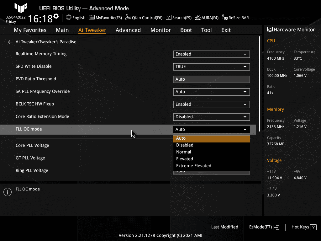

Das aber über Bios Updates auch für non_K CPUs Overclocking Funktionen ein- und ausgepflegt werden können sieht man hier:
Bios 0418 ohne FLL OC Option:
Bios 1003 mit FLL OC:

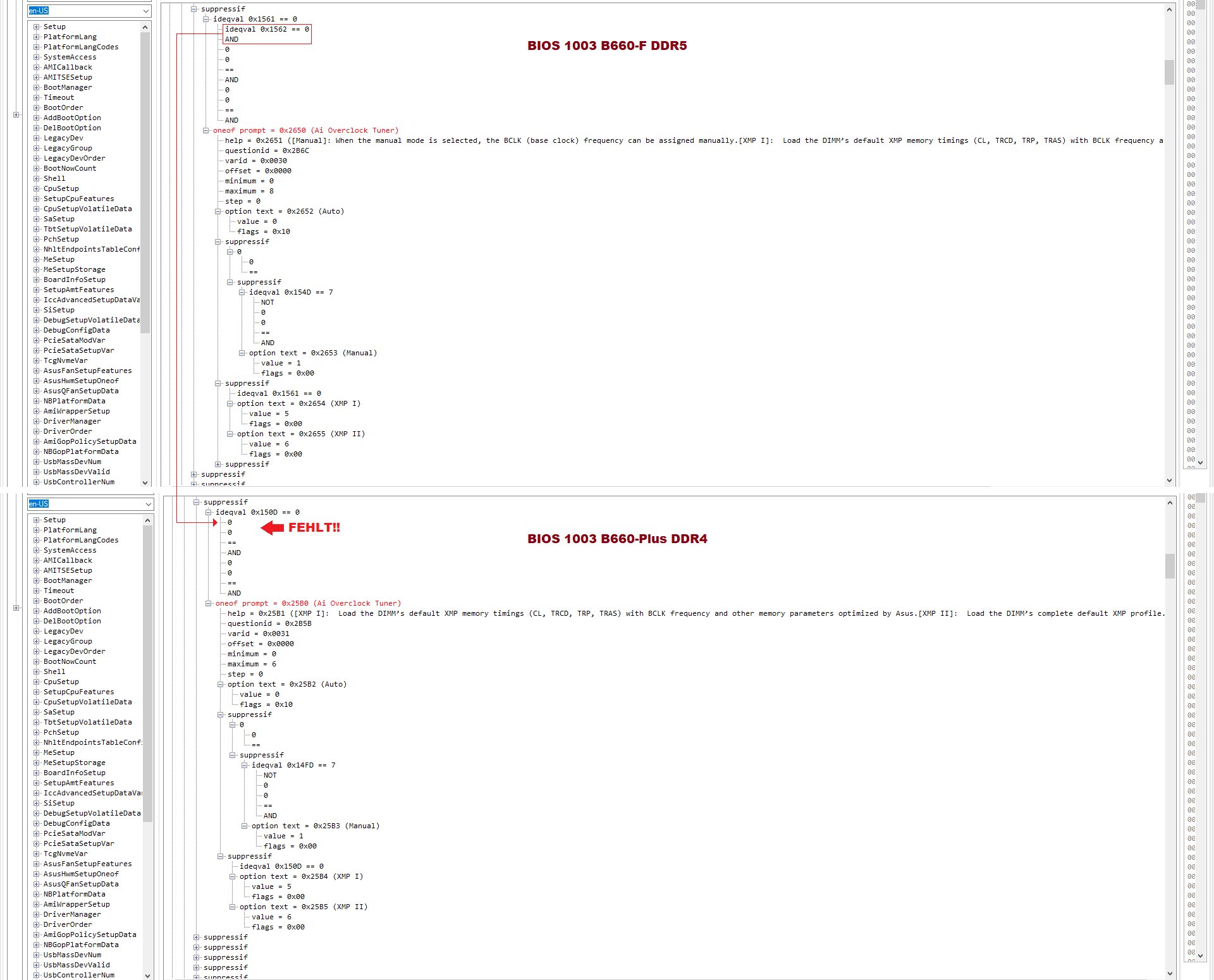

edit: Ich habe mir gerade noch einmal das 1003 Bios des B660-F D5 und das Bios des B660-Plus D4 angeschaut, expliziet den Ai Overclock Tuner.
Die Settings sind absolut identisch, dass Manual Setting besitzt auch das B660-Plus D4 mit gleichen Flags, allerdings mit einen Unterschied - habe das mal markiert:

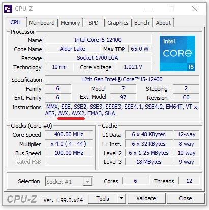

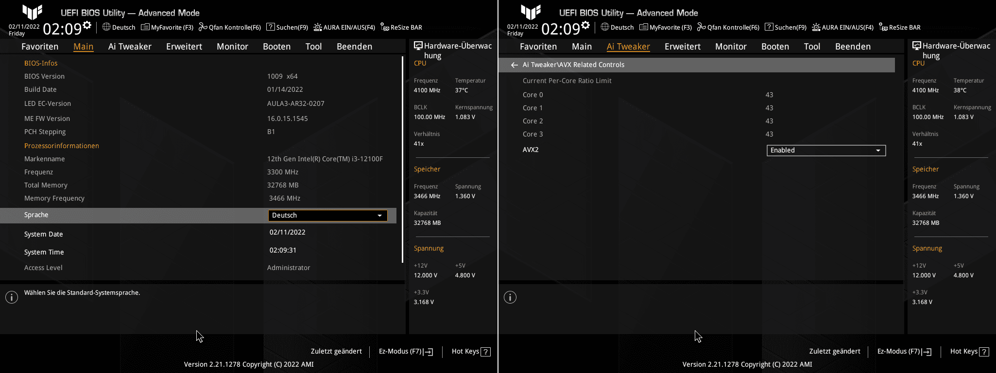

Habe nun auch das Asus ROG Strix B660-G (Bios Version 1003) zusammen mit dem i5-12400.

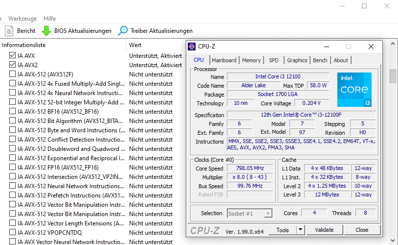

Komisch daran ist das ich zwar im Bios des Mainboards AVX-512 aktivieren kann, nur bei CPU-Z dann trotzdem kein AVX-512 angezeigt wird.
Das liegt wohl an der für den i5 verwendeten Microcode Version 18.
In dem Artikel wurde aber beschrieben das mit einem i3-12100 und dem Mainboard mit der gleichen BIOS Version AVX-512 funktioniert hat.
Gehe ich recht in der Annahme dass das daran liegt das im Microcode für den i3 AVX-512 noch nicht deaktiviert wurde ?
Da ich auch mit dem älteren BIOS schon kein AVX-512 habe brauche ich sicher kein aktuelleres damit es dann auch nicht funktioniert.

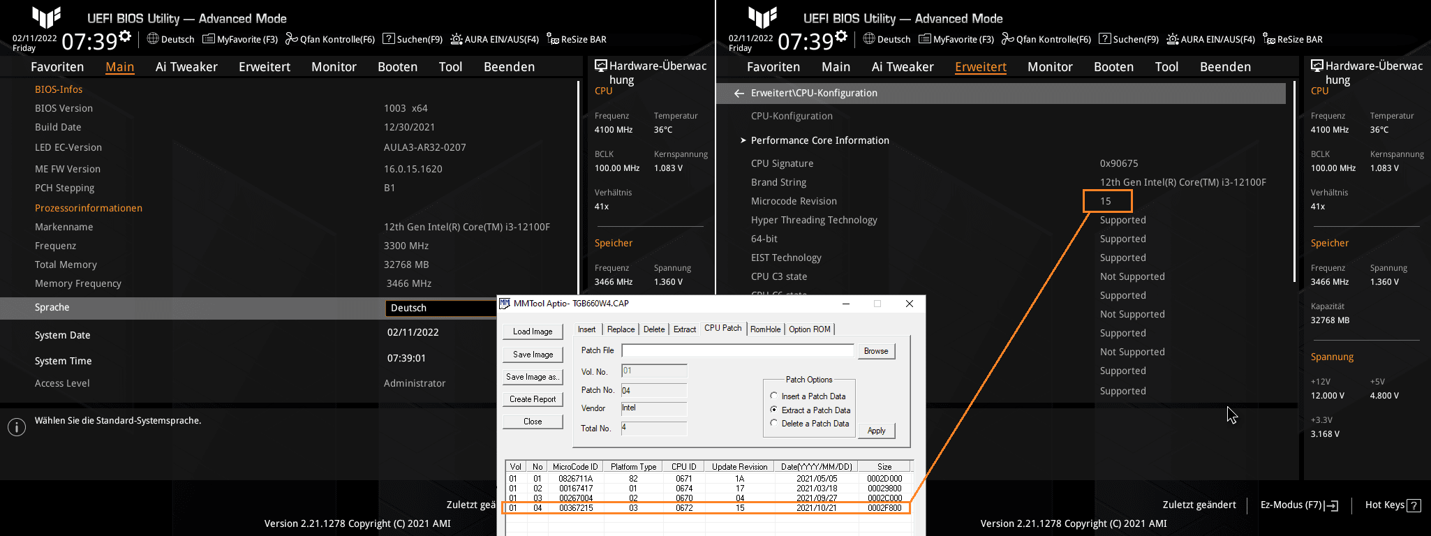

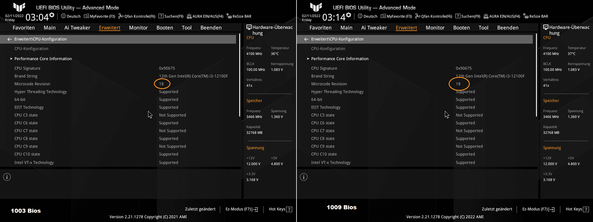

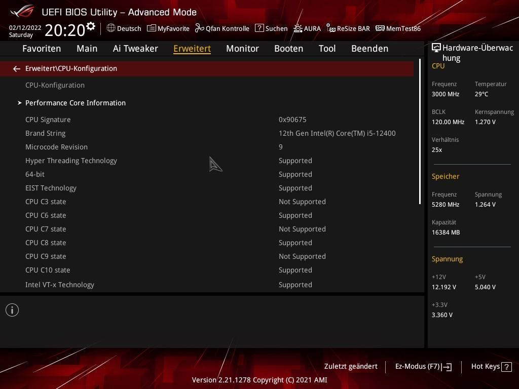

Magst du bitte mal kucken was bei B660-F im BIOS unter Advanced > CPU Configuration > Microcode Revision steht ?
Beim 1003 Bios des B660-G steht bei mir Revision 18, beim initialen Bios 0406 ist es die Revision F.
Beim 0406 Bios kann man aber leider nicht AVX-512 aktivieren, sonst würde ich das verwenden ...
Bei mir, allerdings mit einen TUF Gaming B660 DDR4 Board ist es genau das gleiche.

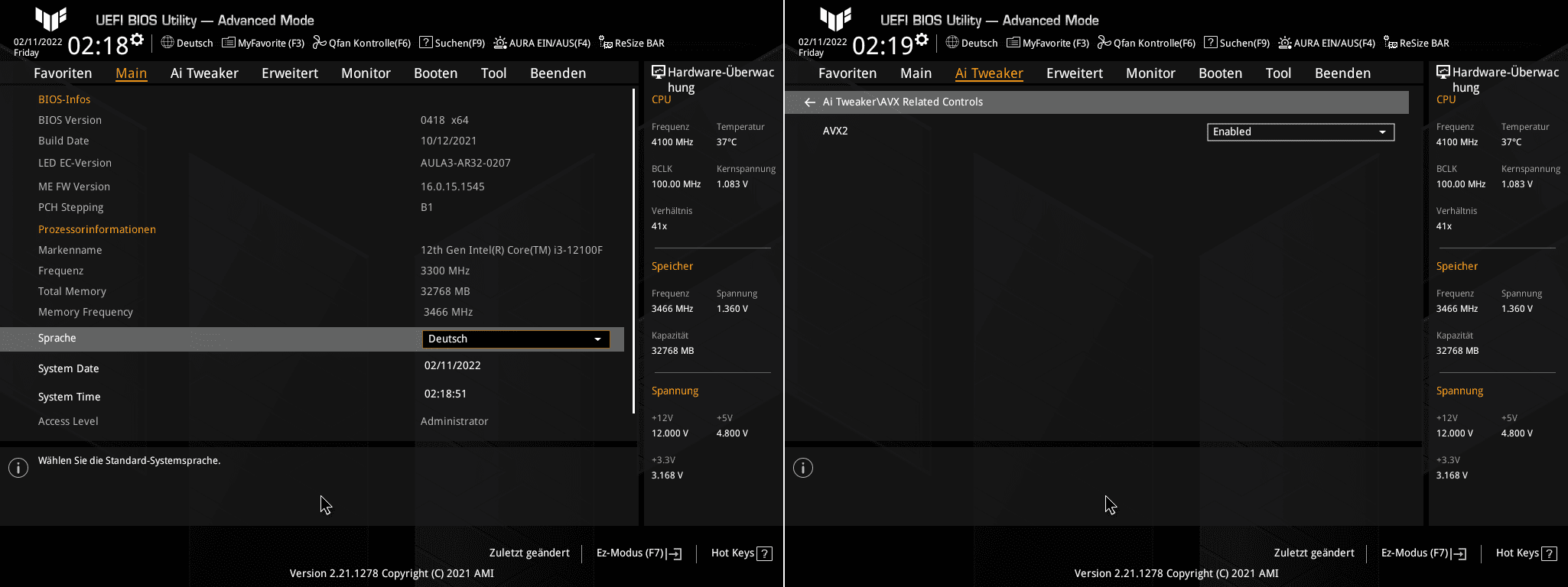

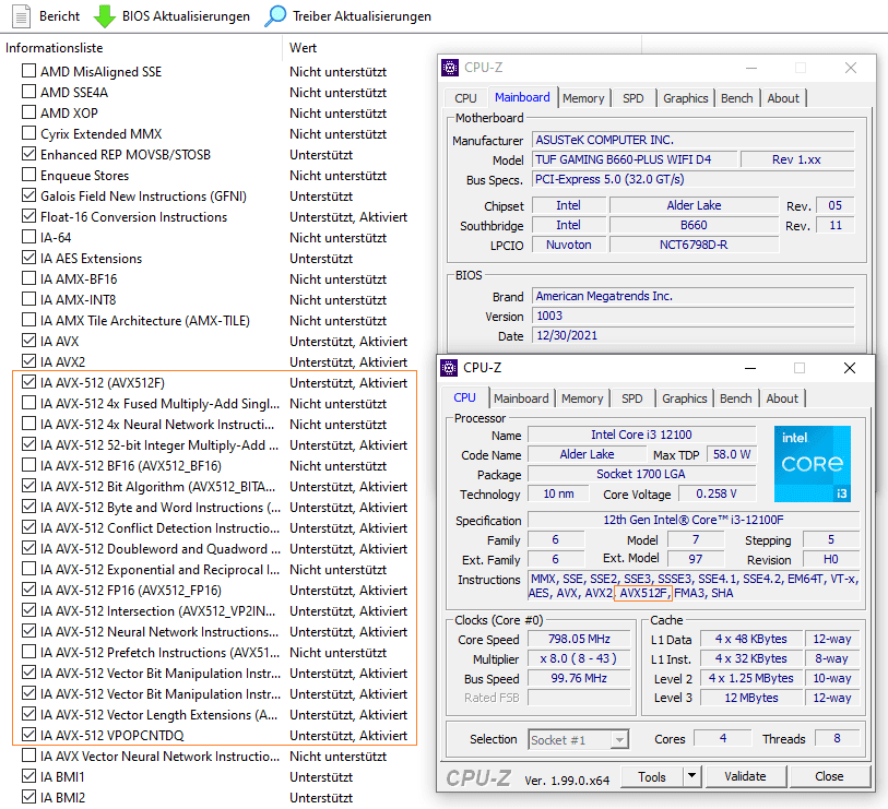

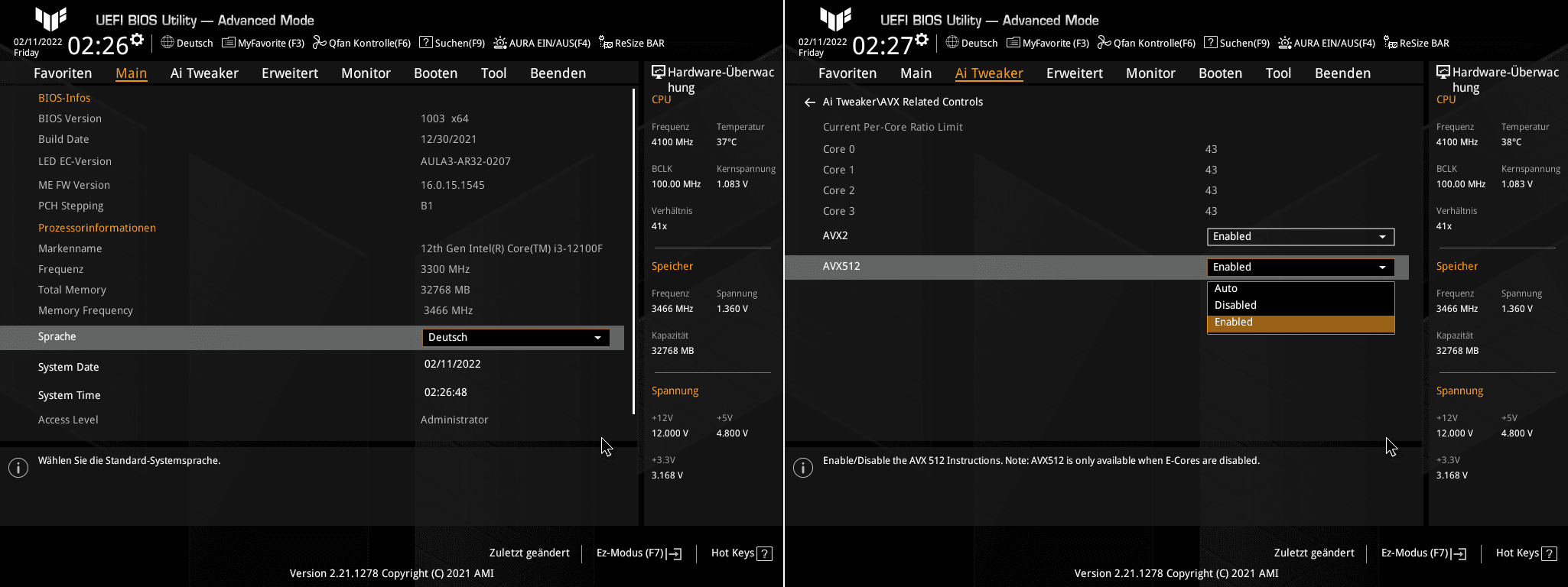

Nur Biosupdate 1003 schaltet in den AVX Controls AVX-512 frei, allerdings unter Windows ohne Funktion.
1003 mit AVX-512 im Bios aktiv:
1009 kein AVX-512 im Bios vorhanden:
0418 kein AVX-512 im Bios vorhanden:
Bei mir ist die konstant gleich: 0418 -> 1003 -> 1009 -> immer Microcode Revision 18.

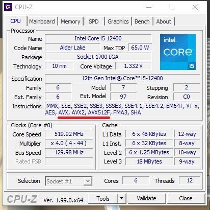

Als ich gestern das AVX-512 vermisst habe, hatte ich OC noch gar nicht getestet.
Hab deshalb mal mit der Bios Version 1003 Microcode Revision 18 das kurz getestet, hab mich in der Vorgehensweise daran gehalten so wie es der 8auer in seinem "Intel CPUs auf B660 übertakten" Video geschildert hat.

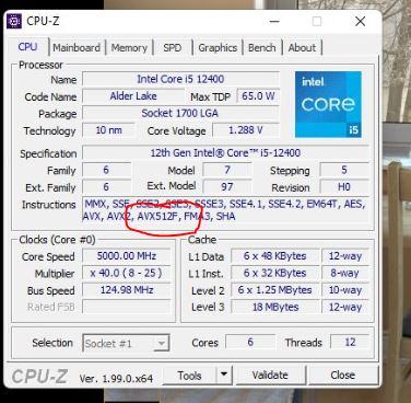

Irgend eine Einstellung die für das OC gemacht wurde (zusätzlich zur aktivierten AVX-512 Option) sorgt dafür das AVX-512 nun auch im CPU-Z aktiviert ist.
Eventuell liegt an das der CPU Overcurrent Einstellung ? Werde das später ausprobieren und berichten.
Wenn die Option AVX-512 zu aktivieren in dem TUF Gaming B660 DDR4 auch vorhanden ist, denke ich muss es ebenso aktiviert werden können, auch wenn BCLK OC nicht funktioniert.
Meine Befürchtung das eventuell Microcode Revision 18 AVX-512 unterbindet scheint aber zum Glück nicht zuzutreffen :-)

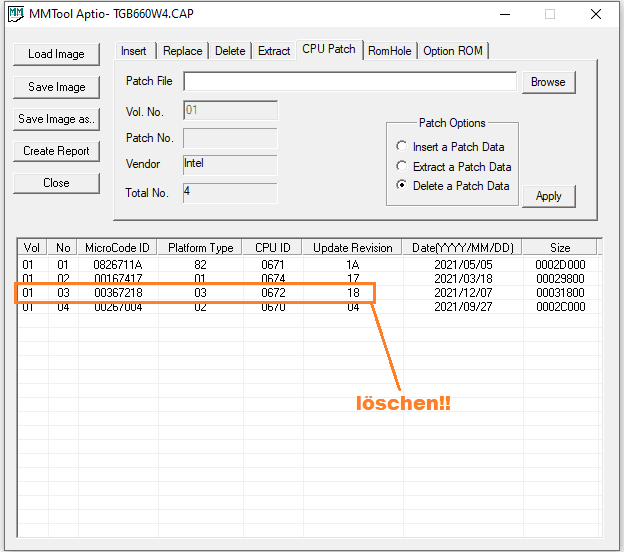

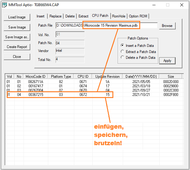

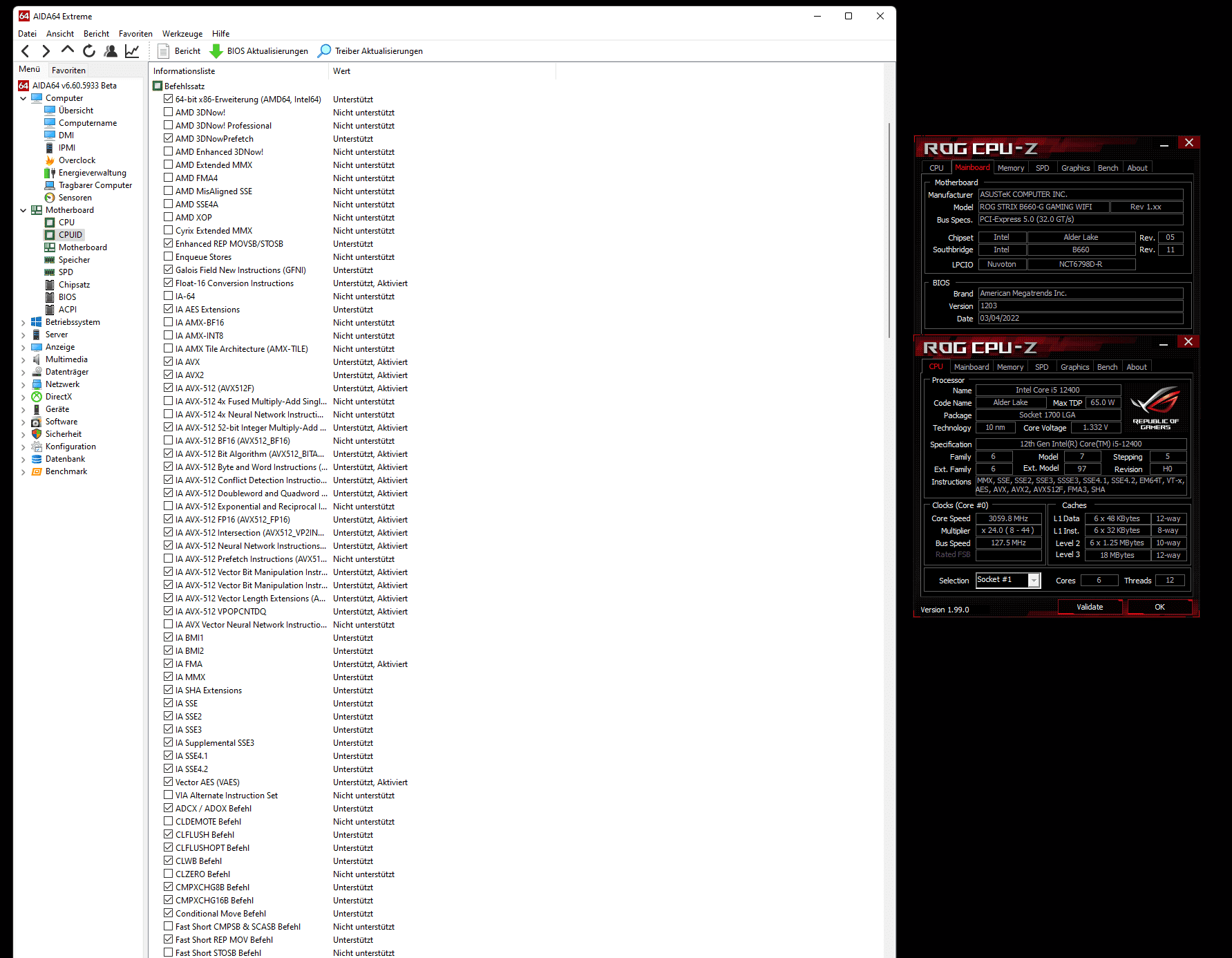

So, habe mir mal über MMT das Microcode File ID15 vom Maximus Board in die 1003.cab des TUF B660 hinein gepatcht und diese dann noch einmal gebrutzelt:
..ausgetrickst. :bigok:

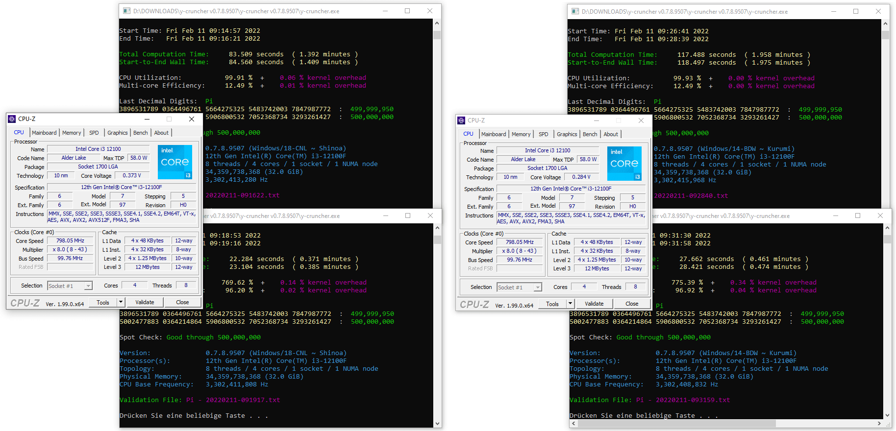

Mal kurz mit Y-Cruncher getestet:
i3 12100 mit AVX-512 (500M Computation Time) | SC: 83.509sec / MC: 22.284sec (links)
i3 12100 ohne AVX-512 (500M Computation Time) | SC: 117.488sec / MC: 27.662sec (rechts)
..und der Vergleich zu meiner alten 6 Kerner Rocket i5 11400:
Y-Cruncher mit AVX-512 SC: i3 12100: 83.509sec. | i5 11400: 87.716sec.
Y-Cruncher mit AVX-512 MC: i3 12100: 22.284sec. | i5 11400: 20.485sec.
Y-Cruncher ohne AVX-512 SC: i3 12100: 117.488sec. | i5 11400: 143.679sec.
Y-Cruncher ohne AVX-512 MC: i3 12100: 27.662sec. | i5 11400: 25.505sec.
Ich habe bei der 1003 mal das MC15 File heraus genommen, dass MC18 wieder hinein extrahiert und noch einmal gebrutzelt.
Bin jetzt schon zig Settings im UEFI durch gegangen und keines hat dazu geführt, dass AVX-512 aktiv unter CPU-Z angezeigt wurde, geschweige denn funktioniert.
Scheinbar haben wir beide da grundverschiedene Probleme bezgl. der AVX-512 Settings, denn auf meinen Board brauchts zwangsläufig das MC15 Downgrade im 1003.
Es bleibt auch dabei: Nur die 1003 Bios Version bietet, wie bei den besagten DDR5 Boards, auch bei den DDR4 Boards AVX-512 Support im UEFI.
Ist AVX-512 dann unter Windows -trotz aktiviertes Settings im 1003- nicht aktiv, so sollte der erste Weg erst einmal sein, die aktuelle Microcode Revision das Boards zu prüfen.
Das "original" 1003 Bios File zu meinen Board hat zb. den CPU Patch MC18 inklude welcher verhindert, dass AVX-512 unter Windows funktioniert.
Hier hilft nur, dass File aus der original 1003 Bios Cab heraus zu löschen und das MC15 File zb. des Maximus in die Bios Cab hinein zu extrahieren.
..ob das nun so auf jeden 600er Chipset Board mit 1003 Bios und AVX-512 Problem funktioniert, keine Ahnung. Übernehme da auch keine Garantie oder Haftung wenns nicht funktioniert.
Bei mir ging es zumindest und selbst wenn die 1003 schon auf den Board ist, einfach die modifizierte 1003 Cab darüber bügeln, geht ganz fix, denn es wird nur der Bereich des MC Files geflasht.
