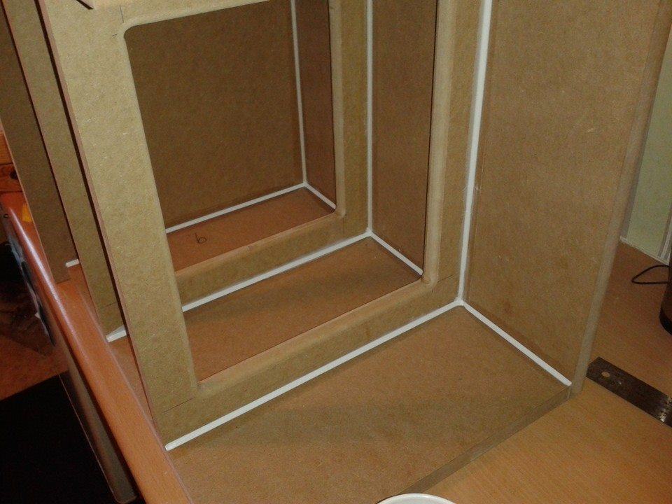

Habe nun den Bausatz, allerdings verstehe ich eine Sache am Bauplan nicht. Für was sind diese 8 "Bohrungen mit konischer Senkung" ?
(Sry für die Quali, die Kamera vom Blackberry ist echt bescheiden)
Hier sieht man Schrauben auf dem linken Bild, allerdings keine Umrandung des Reflexkanals. Zudem habe ich noch in keinem Baubericht gesehen, dass einer da 8 Schrauben reinhaut. Die scheinen ja zur Verbindung der Bodenplatte mit der Gehäusebodenplatte zu sein, allerdings tun das doch die Randstreifen vom Bassreflexkanal, die man im rechten bild sieht
---------- Beitrag hinzugefügt um 20:19 ---------- Vorheriger Beitrag war um 18:32 ----------
Mal anders gefragt. Brauche ich die 8 Schrauben, die die beiden Platten verbinden, zwischen denen sich der Bassreflexkanal befindet, oder reichen da die drei 1cm starken Leisten?
Habe noch bei keinem Baubericht diese Schrauben entdecken können, allerdings sind die Fotos meistens nicht so vorteilhaft...
