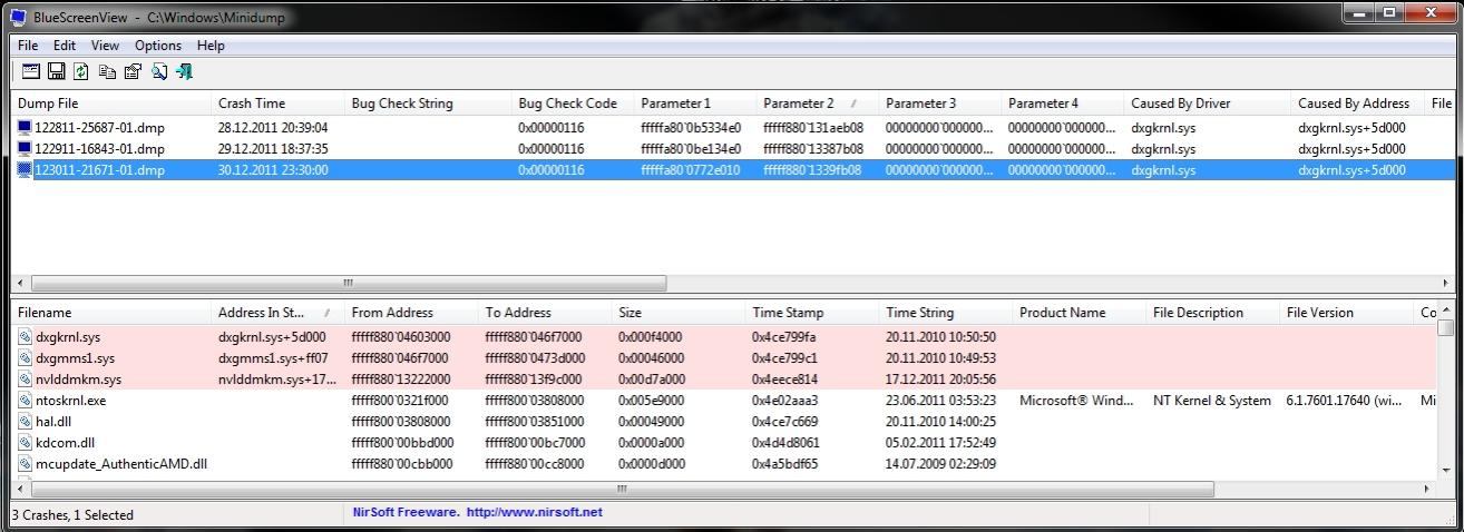

ich habe seit längerer Zeit das Problem, dass ich in unregelmäßigen Abständen Bluescreens beim spielen von BF 3 erhalte.
Ich habe schon einiges probiert, um das Problem zu beheben, aber ohne Erfolg. :fire:
Jetzt glaube ich noch an eure Hilfe.
Was ich bis jetzt versucht habe:
- Grafikkartentreiber deinstalliert und neu installiert.
- BIOS Update durchgeführt
- andere Treiber (Soundkarte, LAN Karte, usw.) aktuallisiert
- die Installation von BF 3 repariert, mit der Originfunktion
Hier mal mein System:
Konfiguration von Zusammenfassung
Im Anhang ist ein Bild von BluescreenView zu finden, welches die letzten drei Bluescreenberichte zeigt.
Unter diesem Link findet ihr die Minidump vom 30.12., als WinRAR Datei gepackt:
123011-21671-01.rar
Vielleicht kann mir irgendwer helfen, sodass ich endlich in Ruhe und ohne Bluescreens BF 3 spielen kann.
Wenn noch was fehlt einfach meckern ;)
Auf diesem Wege, schon mal danke für eure Tipps und Ratschläge.
Ich wünsche euch einen guten Rutsch ins neue Jahr 2012.
Alex
P.s.: Habe bereits Google ziemlich oft belästigt, ergab auch nichts hilfreiches.

Hast du die Grafikkarte übertaktet oder ist eine mit Werks-OC ?
Der Dump sagt folgendes:
VIDEO_TDR_FAILURE (116)
Attempt to reset the display driver and recover from timeout failed.
Arguments:
Arg1: fffffa800772e010, Optional pointer to internal TDR recovery context (TDR_RECOVERY_CONTEXT).
Arg2: fffff8801339fb08, The pointer into responsible device driver module (e.g. owner tag).
Arg3: 0000000000000000, Optional error code (NTSTATUS) of the last failed operation.
Arg4: 0000000000000002, Optional internal context dependent data.
Was wiederrum fast nur am Treiber oder an zuviel OC liegen kann.

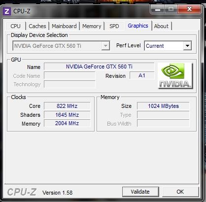

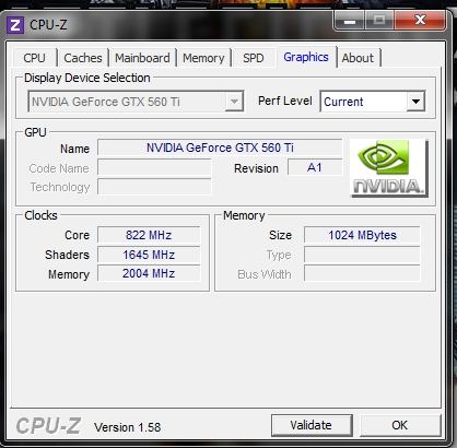

Such mal die genaue Bezeichnung auf der Verpackung oder Rechnung raus.
Erstmal wünsch ich ein gesundes Neues!
Laut Rechnung ist es eine Geforce GT 560Ti Sparkle 1GE.
Auf der Verpackung steht:
GTX 560 Ti (PCI-E) 1024MB D5+Dual DVI+Mini HDMI
GDDR5
PCI-Express 2.0
Das wars.
CPU-Z sag folgendes, vielleicht hilft´s.
Also an den Taktraten solle es nicht liegen, da diese ja der Refernz entsprechen.
