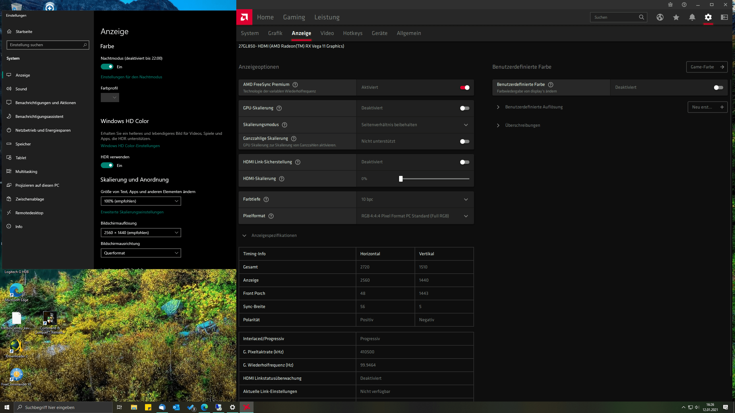

Wie fix sind denn die 40mm Höhe? Die Asrock Deskminis haben 80mm und haben HDMI 2.0(x), habe derzeit HDR + Freesync aktiv bei meinem Win10-AMD.

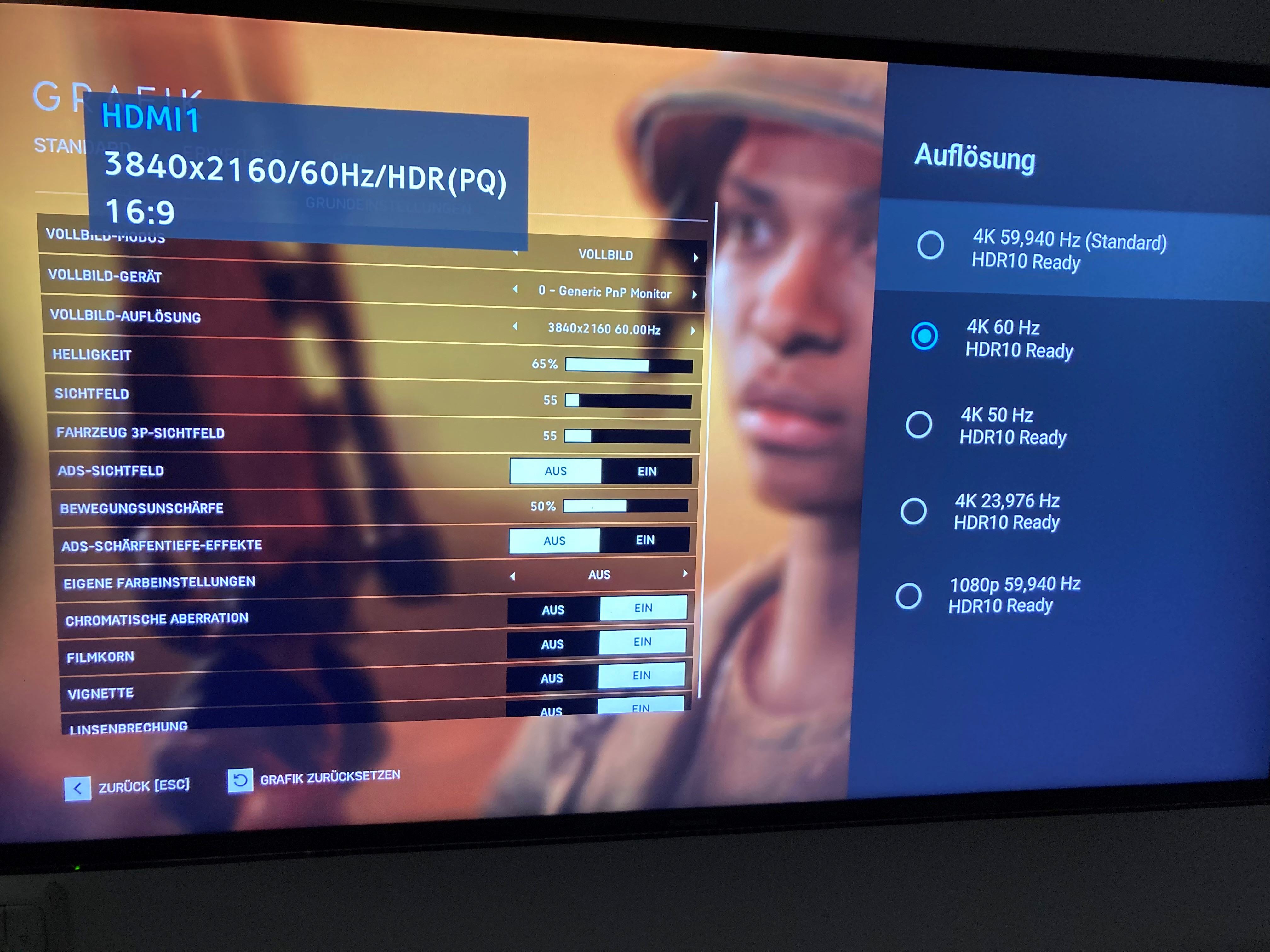

@fortunes Dein Tip mit "Modus 2" war Gold wert!
Zumindest BV lauft auf 4K 60 HDR PQ.
Soweit ich das nun verstanden habe muessen Spiele direkt aus Moonlight bzw Gamestream gestartet werden so das HDR erkannt wird. Desktopstreaming in 4K ist nun auch moeglich da ich nun im Windows 4K auswaehlen kann, HDR bzw Windows HD Colour ist weiterhin nicht moeglich, Spiele die die Windows HD Einstellungen benoetigen werden wohl nicht gehen.
Ich habe heute auf reddit einen Beitrag gelesen in dem ein Nutzer von einem Display Emulator berichtete der im Prinzip den TV kopiert und Windows vorgaukelt der TV haengt direkt am HDMI Ausgang der Grafikkarte.
EDIT: Für Interessierte, in Battlefield V schickt Moonlight schon mal knappe 80 Mbit/s über das Netzwerk, meine 2070 verbraucht während ich diese Zeilen schreibe ca 65 Watt.
