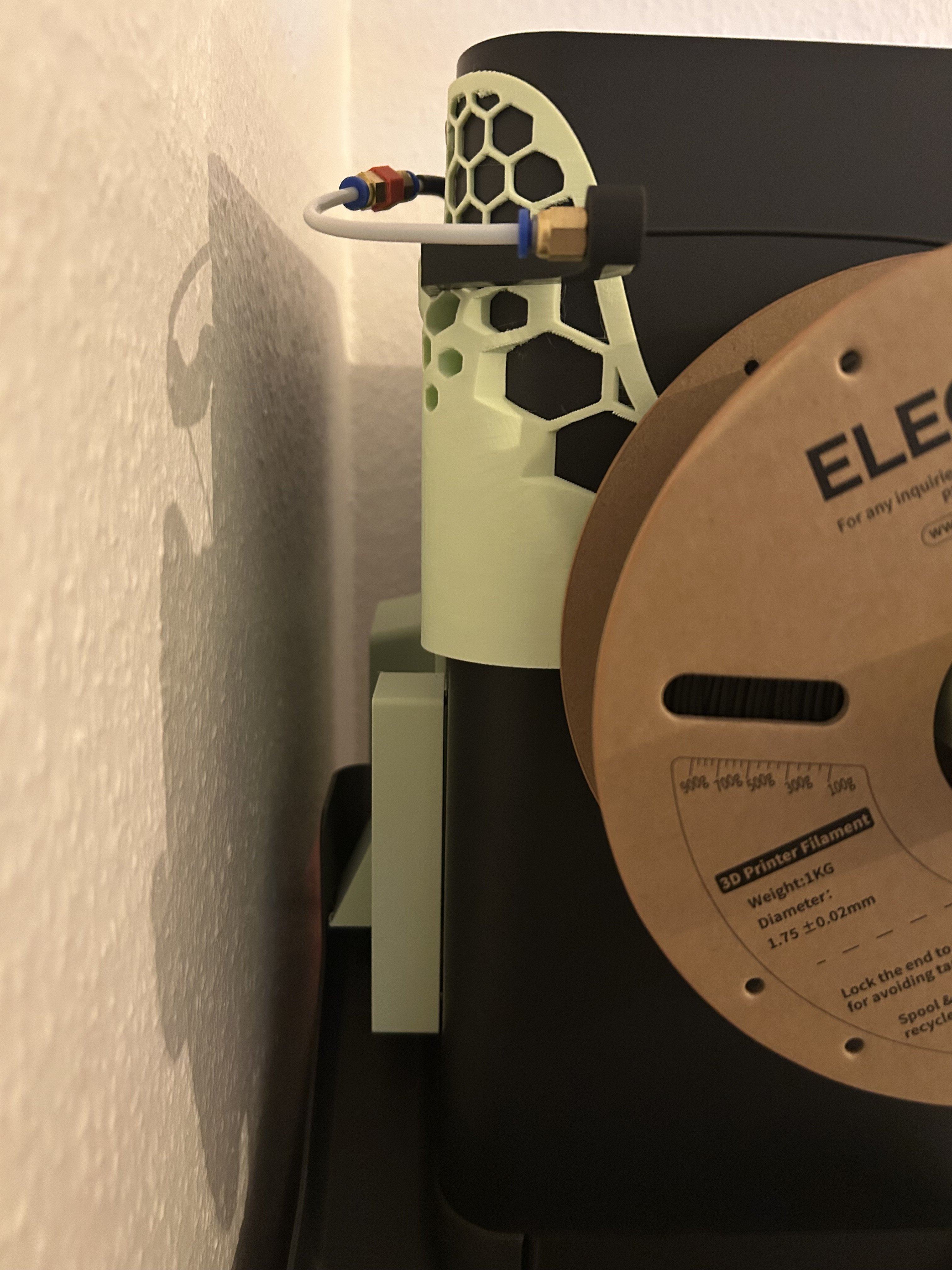

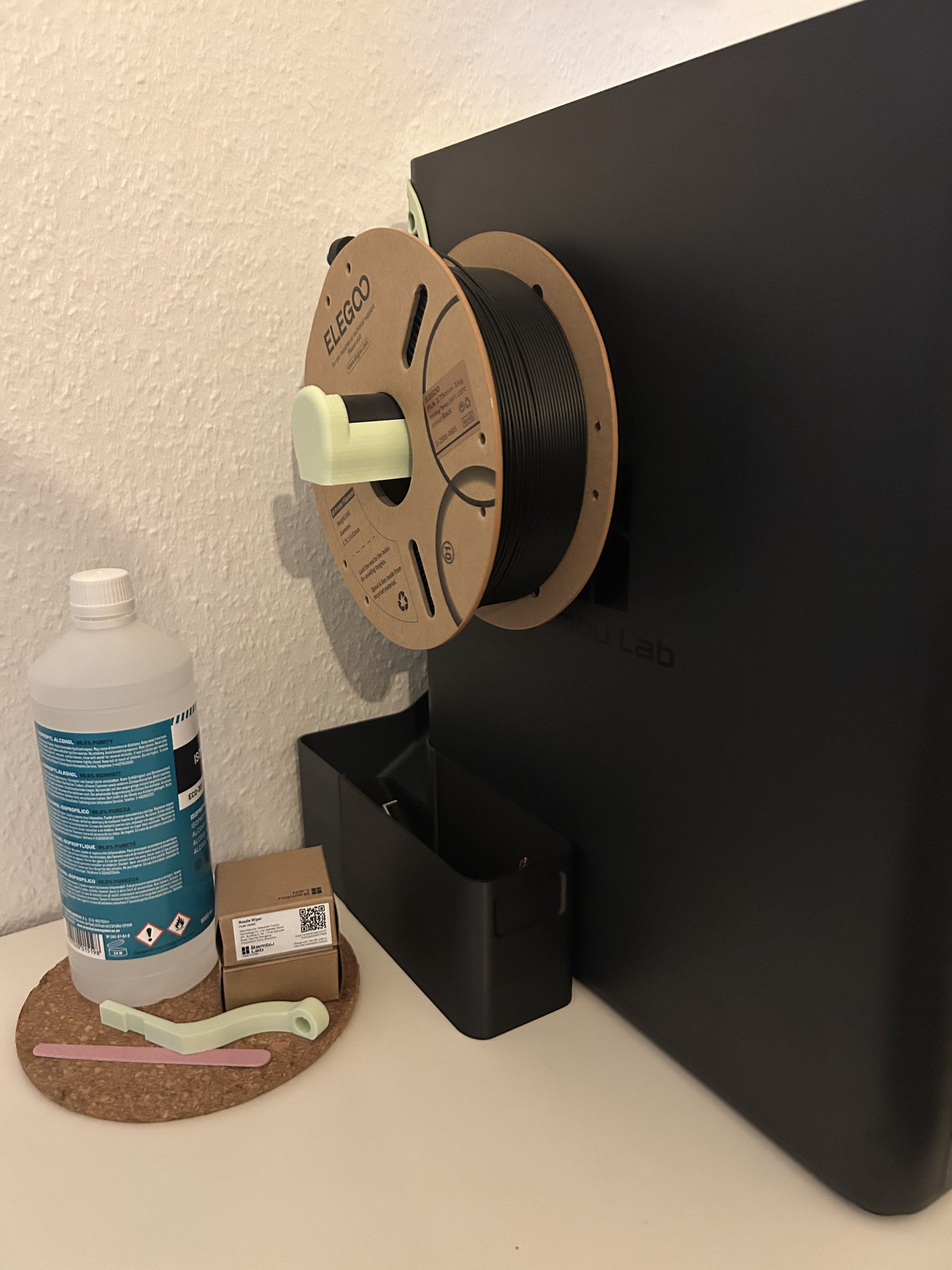

- neue Zubehörteile gedruckt: Staubkappen, Muffler hinten und eine neue Filament Halterung, da die alte gedruckte gebrochen war
- Alle Pulley Screws eingestellt und geölt
- Riemen an einigen Stellen geschmiert
Vor allem mit letzteren beiden ist das quietschen weg.
Filament rollt auch sauber ab...Bei der Rolle waren Kugellager vom Vorbesitzer dran.
Das war etwas zu flott 😂😂😂
Wahrscheinlich war der gute viel zu teuer...aber egal.
Mit etwas mehr Liebe sieht das nun alles sehr gut aus hier 🤓
Den Innenraum habe ich mit Anti Dröhnmatten und Filz etwas gedämmt.
Das hätte ich optisch schöner zuschneiden können...egal.

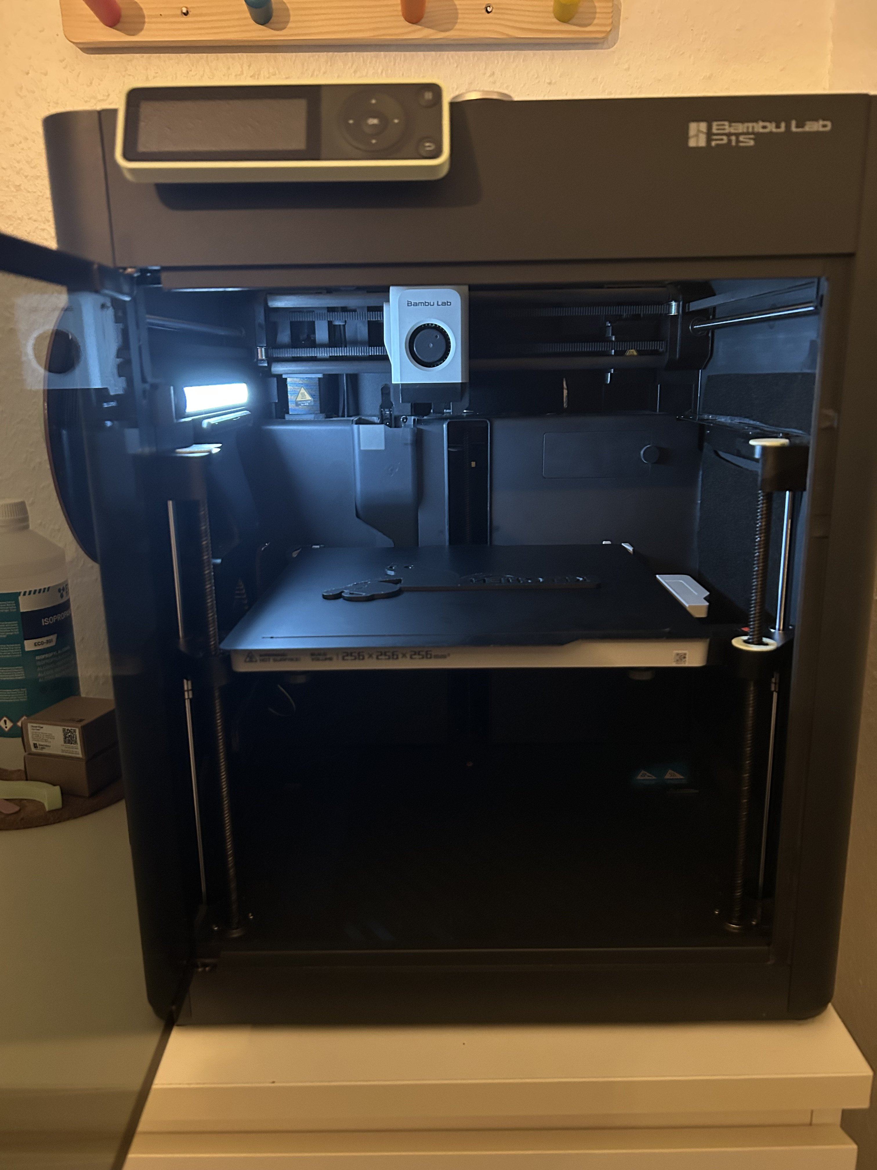

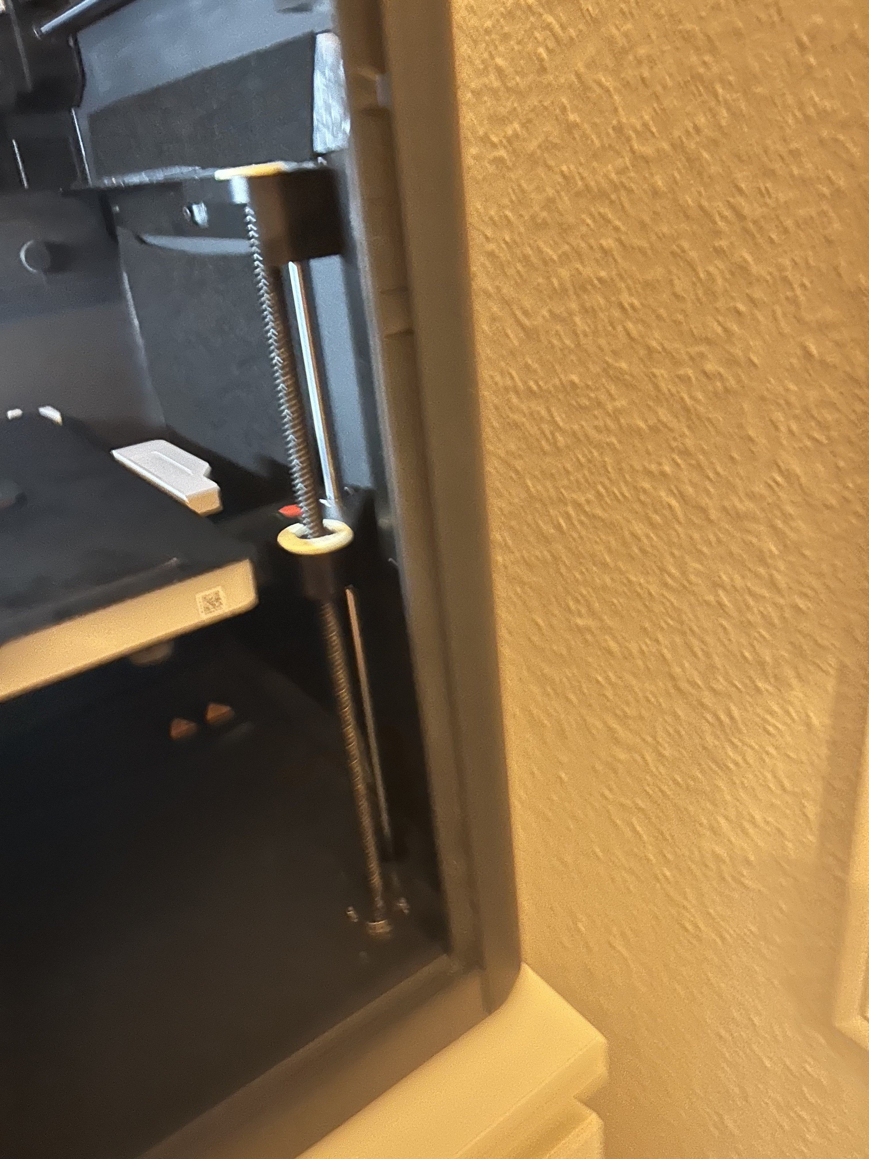

Boa mein innerer Monk springt grade im Dreieck. Glastür ist schief. Hat einer eine Idee wie ich das grade bekomme? hab die schon abgebaut und versucht grade einzubauen aber das bringt nichts.

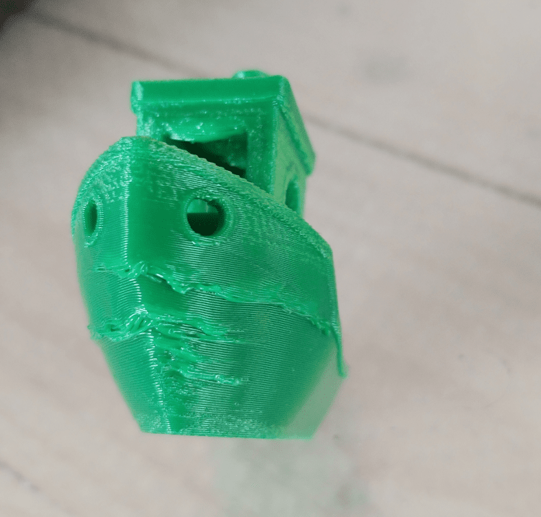

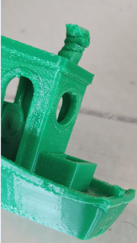

Klumpenbildung bein ersten Layer..
Ich suche schon zwei Stunden.
Ansatz?
Hotend habe ich bereits gereinigt
