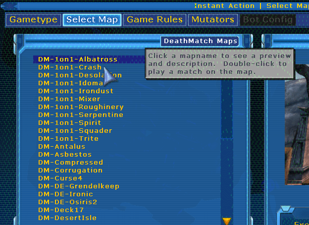

Den Screenie konnt ich eben machen...
Die Maus blieb ca. ne halbe Minute hängen und dann waren die Bildfehler wech und ich konnte die Maus wieder bewegen.
