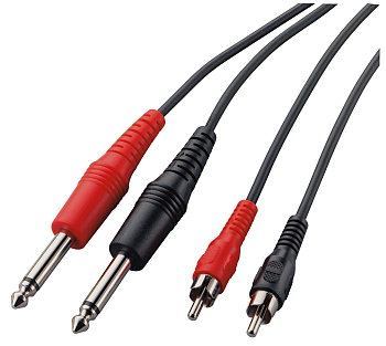

jedoch war bei meiner soundkarte kein line in stecker dabei :/
vllt kannste mir ja nen link von einem schicken ?
sowas ?!

Genau sowas was Beefcake hier zeigt meinte ich.
Einfach die Rot (Rechts) Weiß Stecker bei der Anlage beim Ausgang anstecken und bei der Soundkarte beim Line-IN anstecken.
Achte aber darauf daß du bei der Anlage auch den Ausgang verwendets - denn wenn dort AUX steht könnte das auch ein Eingang sein. (Sollte eh IN oder OUT dabei stehen)

Der Klinkenstecker gehört aber in die Line-Out Buchse der Soundkarte (immer grün). Es soll ja schließlich der Ton aus (Out) dem PC und nicht rein (In) ;).
AUX sollte immer ein Eingang sein. Vielleicht hat pree aber auch einen alten Verstärker, welcher keinen AUX-Eingang besitzt. In dem Fall ist es auch möglich den CD- oder TAPE-Eingang zu nutzen.

Falls die Soundkarte eine Line-Out Buchse hat dann da den Stecker rein - und die andere Seite auf den AUX - IN oder CD - IN oder TAPE - IN auf die Anlage - fertig.
Ansonsten funktioniert auch der normale Speaker Anschluß an der Soundkarte - wo normalerweise Kopfhörer / Boxen dran kommen.
Einzig an der Anlage nachsehen - der Eingang sollte NICHT "PHONO" heißen - der ist für Plattenspieler gedacht und wird nachverstärkt. Da hat man dann entweder einen ekeligen Sound an der Anlage (übersteuert / kracht / brummt) oder im schlimmsten Fall macht man sich an der Anlage den Anschluß kaputt.

das ist korrekt..... habe mir nun das Kabel bestellt, was beefcake mir gezeigt hat.
Alles klar - das wird klappen - mache das auch selbst seit ca. 10 Jahren so. Also immer mit so einem Kabel -> Anlage da ich schon seit dem Pentium keine normalen Soundboxen für den PC mehr habe sondern nur noch über die Anlage. (bei meinen 386 und 486er hatte ich noch so kleine Boxen)
