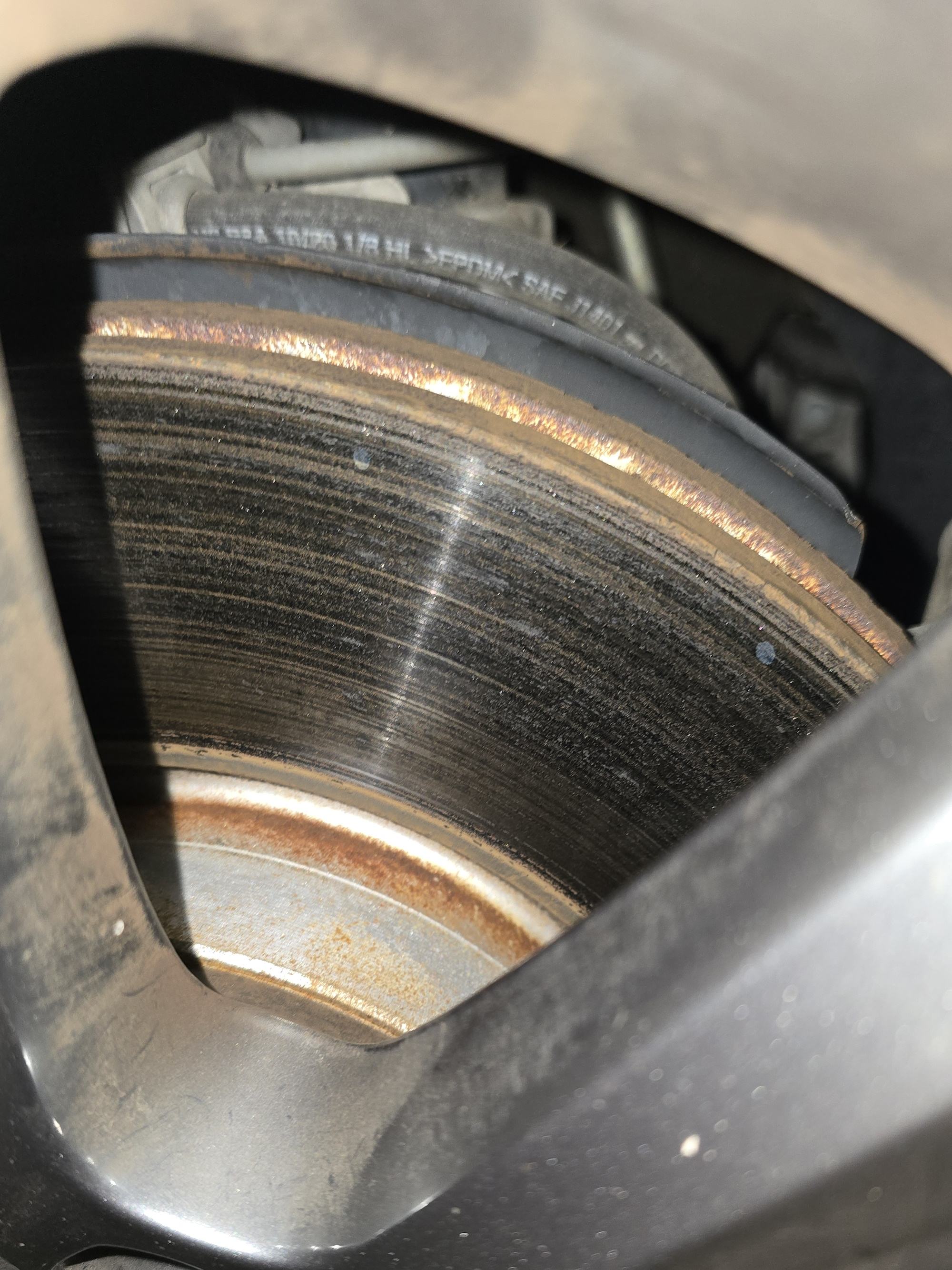

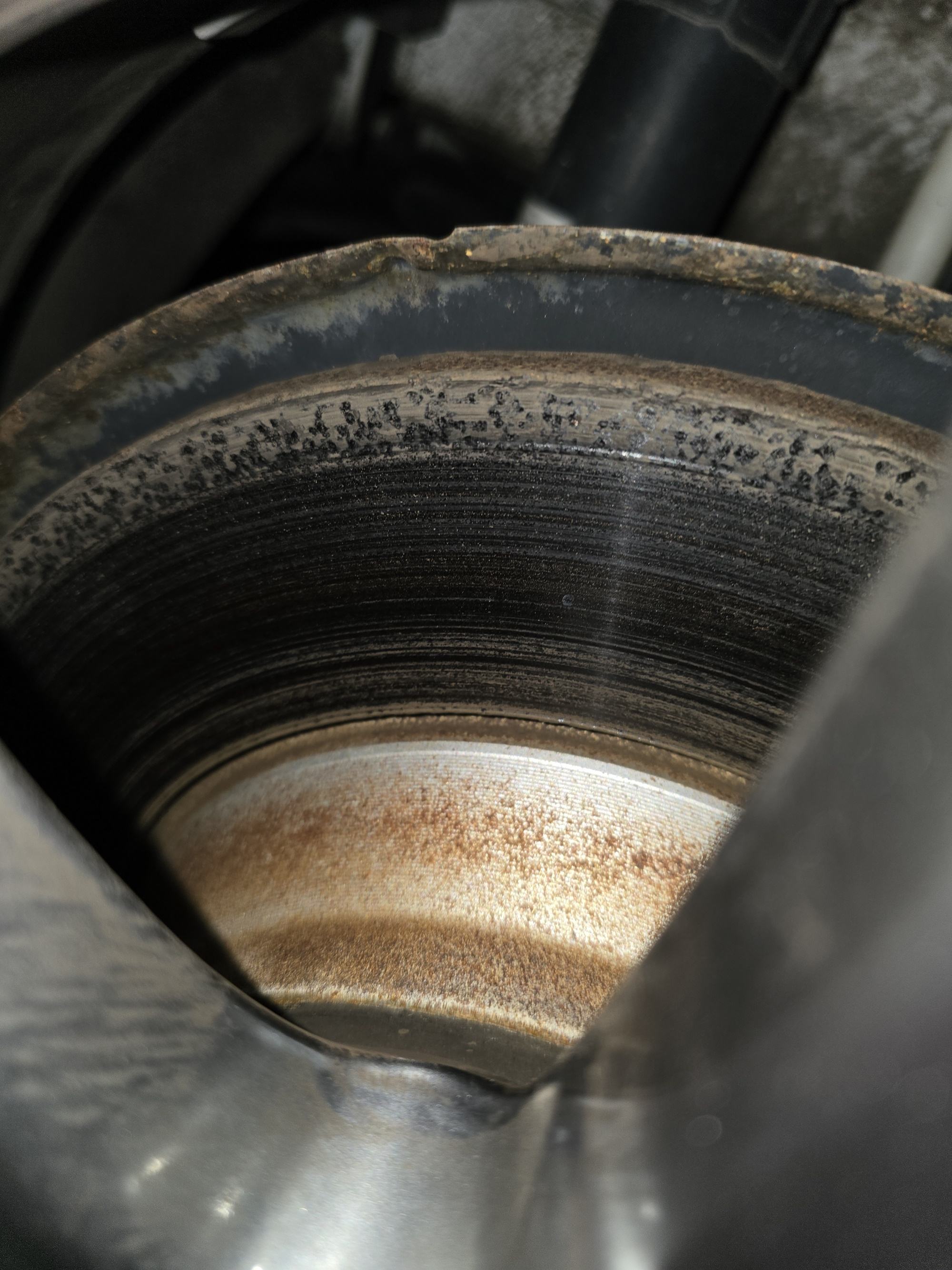

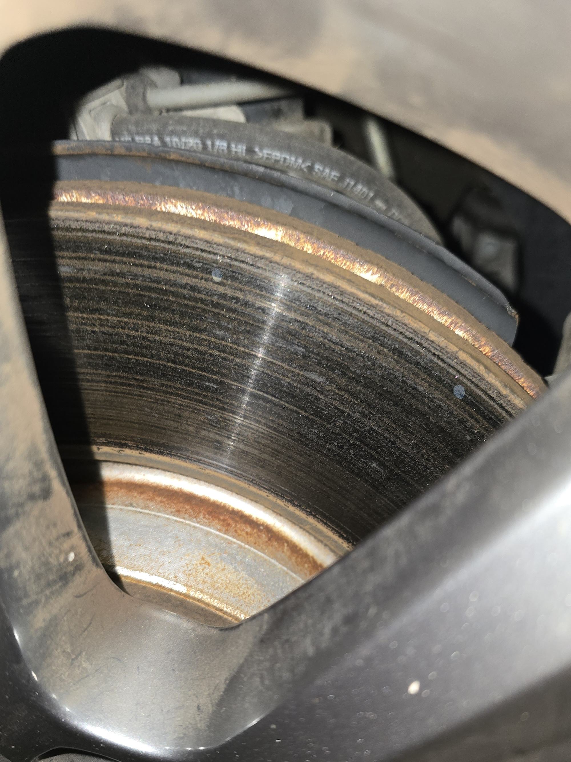

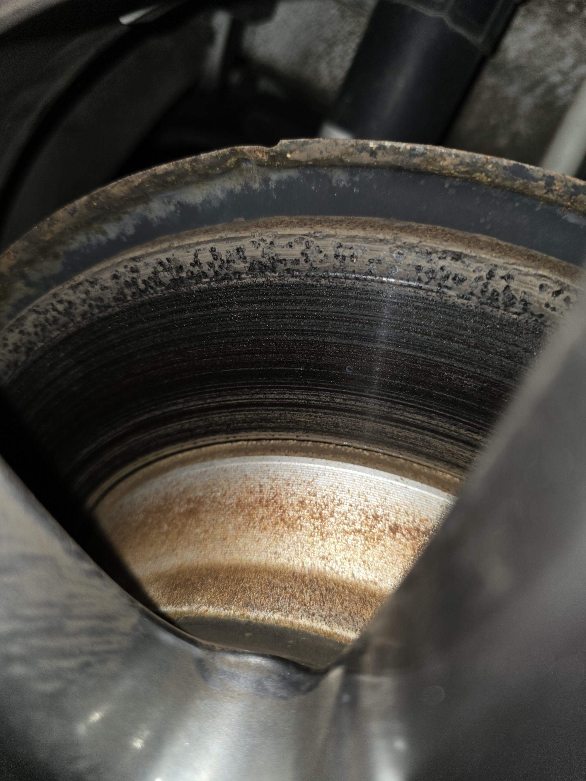

Ich habe mir gestern einen Skoda Superb Baujahr 2021 angeguckt, Leasingrückläufer und auch in einem ziemlich guten Zustand, 47.000km runter. Preis passt auch. Was mir etwas Sorgen macht, ist dass die Bremsen mMn etwas komisch aussehen. TÜV ist neu und laut des vom Autohaus in Auftrag gegebenen Gutachtens sind die Bremsen wohl noch gut, aber ist das wirklich so?
Es handelt sich um ein renommiertes Autohaus einer ziemlich großen VAG-Kette.
Vorne
Hinten

Würde ich erst mal gucken wie die nach dem Fahren von 200km wieder aussehen, aber ich würde da definitiv einmal neue Bremsen einplanen und das ggf machen; dabei auch auf Gängigkeit von Kolben und den Führungsbolzen achten, wenn es gemacht wird, das sollte dann schon flutschen.
Bremse hinten ist mMn grenzwertig im TÜV.
Korrosion im Bereich der eigentlichen Bremsscheiben-Reibfläche ist daher nurzu bemängeln, wenn:• davon auszugehen ist, dass über 20 % der Ringflächenbreite der Bremsscheiben-Reibfläche auch nach kräftigem „Freibremsen“ nicht tragen wird.
Denke, dass das mehr als 20% Rost sind.
Aber Laienmeinung!

Sieht für mich ganz normal aus. Vorne bremst sich schnell wieder blank. Hinten ist der übliche VAG Krebs. Kann man noch so fahren. Meistens ist hinten bei 60-80 tkm vergammelt.
Stimmt nur bedingt. Hersteller Bezugsbremswerte werden in diesem Fall 100% erfüllt und somit kein Mangel.

Okay danke euch. Ich werde dann mal bei der Probefahrt verstärkt darauf achten, etwas "freibremsen" und dann noch mal schauen

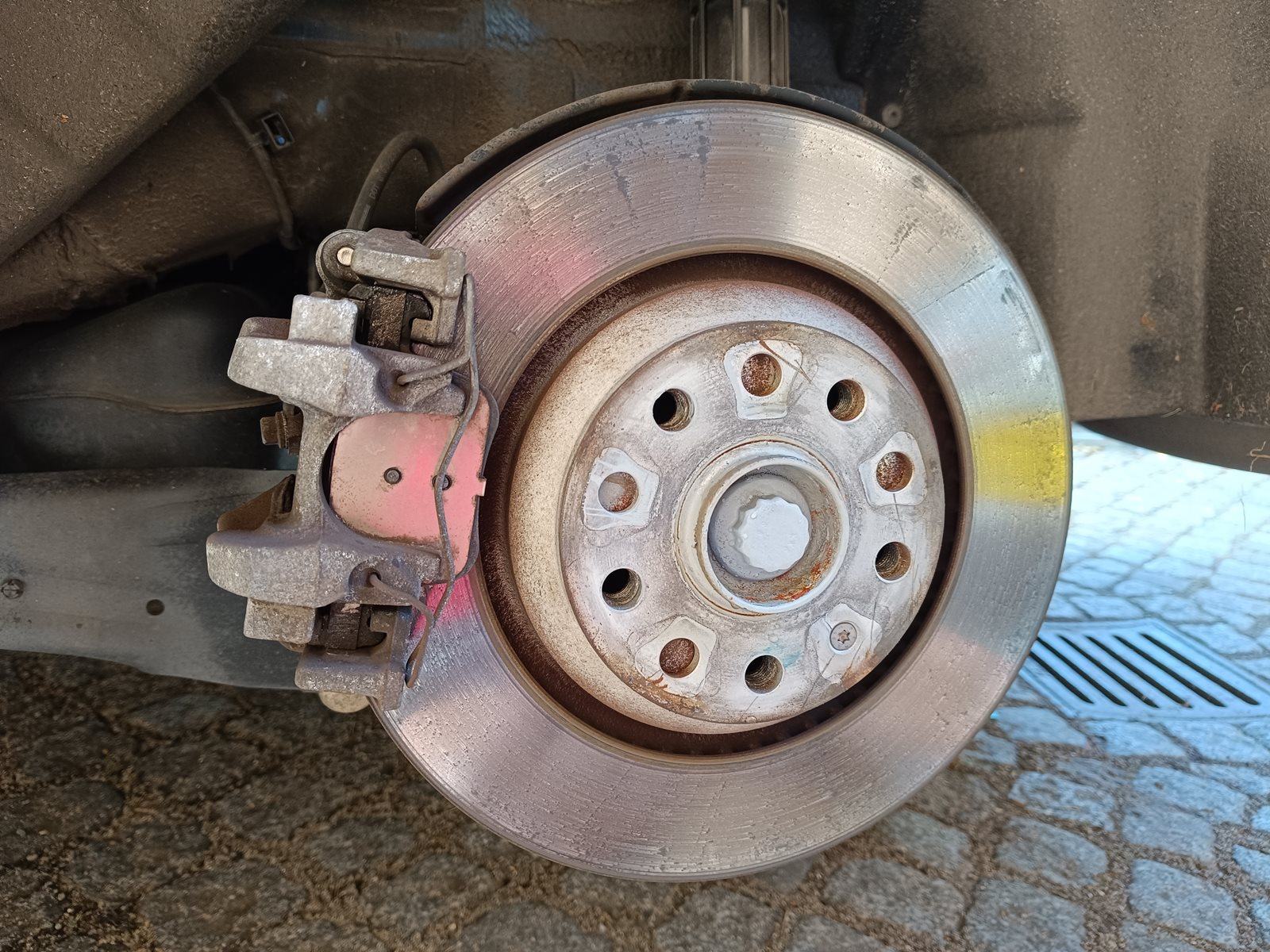

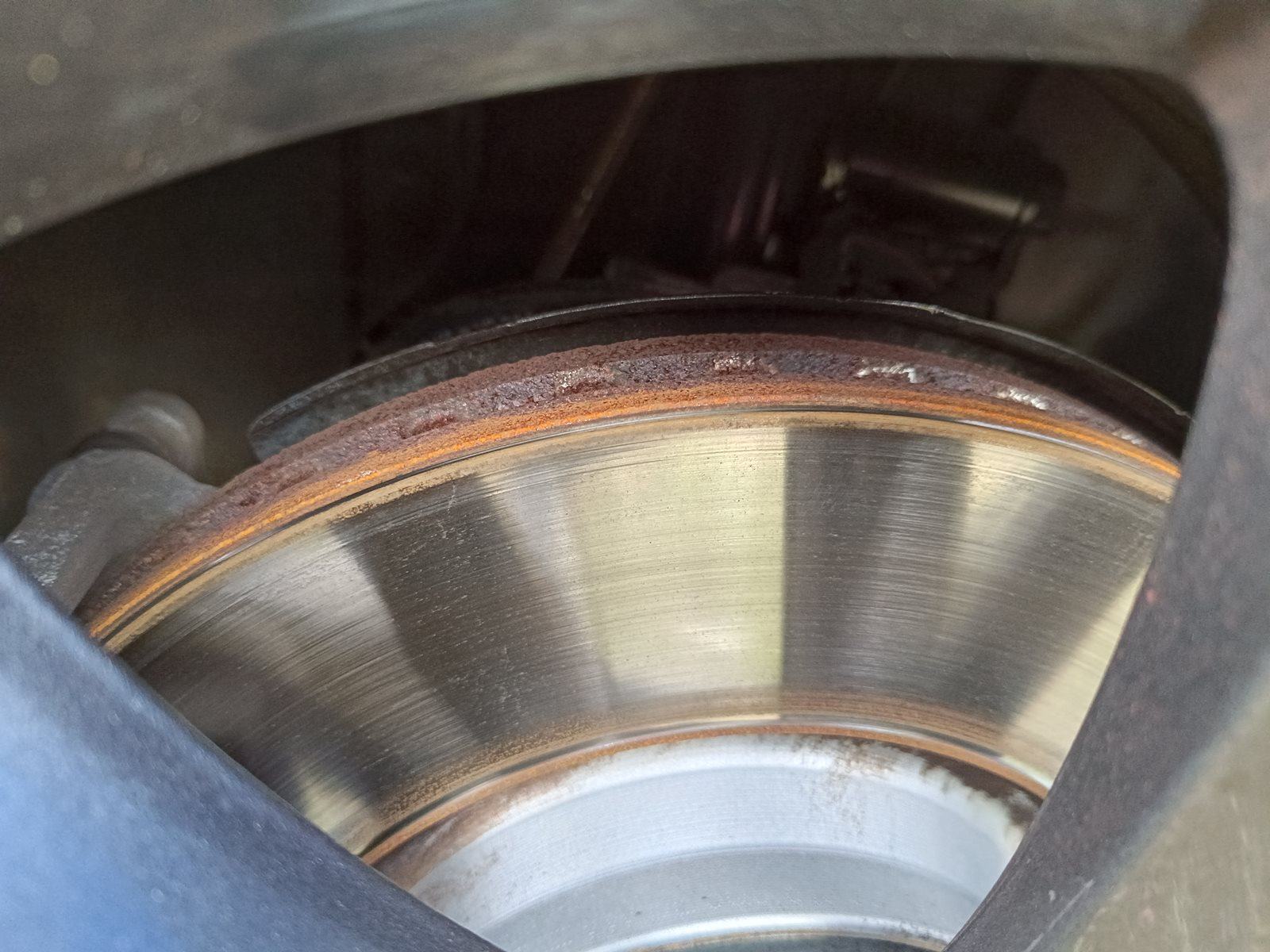

Die Bremsanlage ist ok. Sieht leider bei den meisten Superb so widerlich aus, weil es keine gute Qualität ist. Bei meinem S3 Sportline Baujahr 2020 sieht das nicht ganz so versüfft aus.
Wenn du einen Superb mit Abstandstempomat hast und auch benutzt, dann wird die hintere Bremse recht schnell wieder sauber geschliffen.
