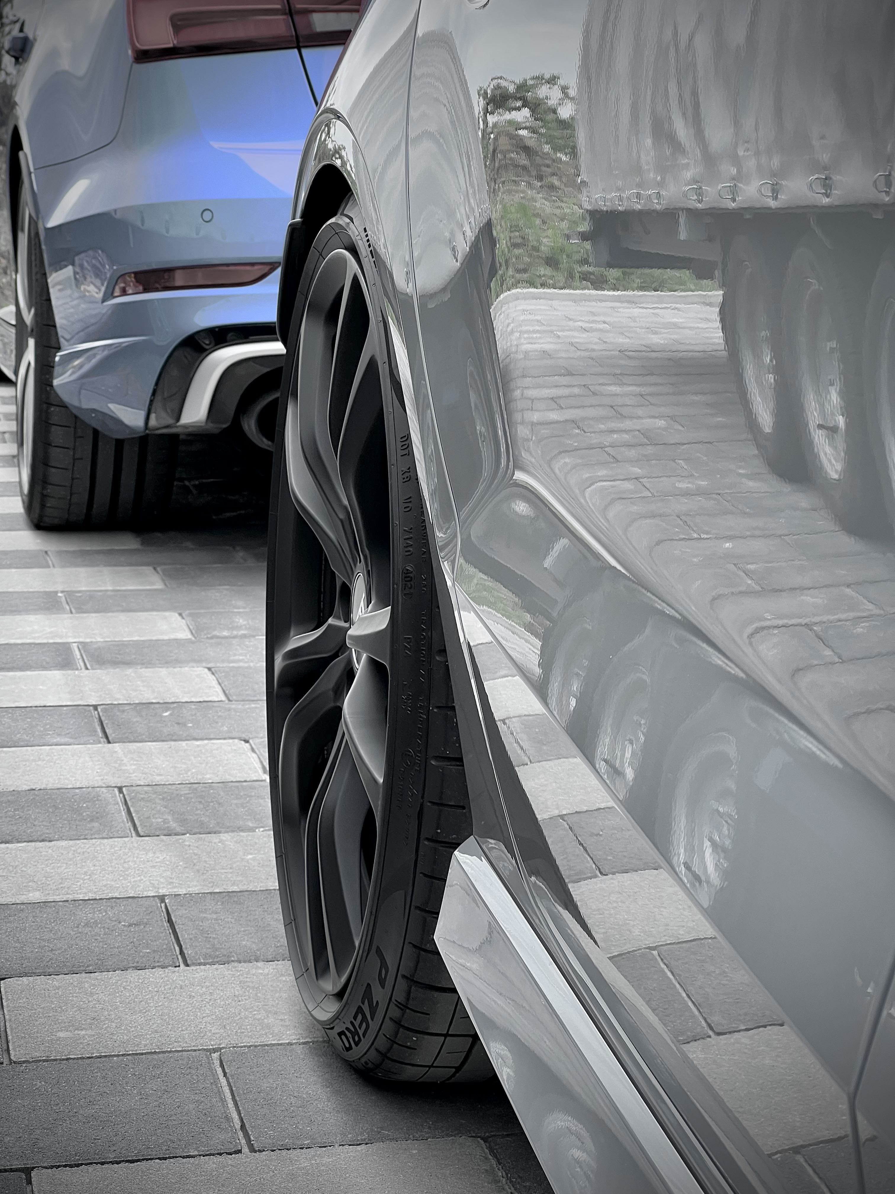

Ich habe echt gute Lust, zumal es die Tomason TN29 (19x8.5) mit einem SC7 gerade für 1.9k gäbe, bringe es aber einfach nicht übers Herz die ABT Felgen abzuschrauben 😁

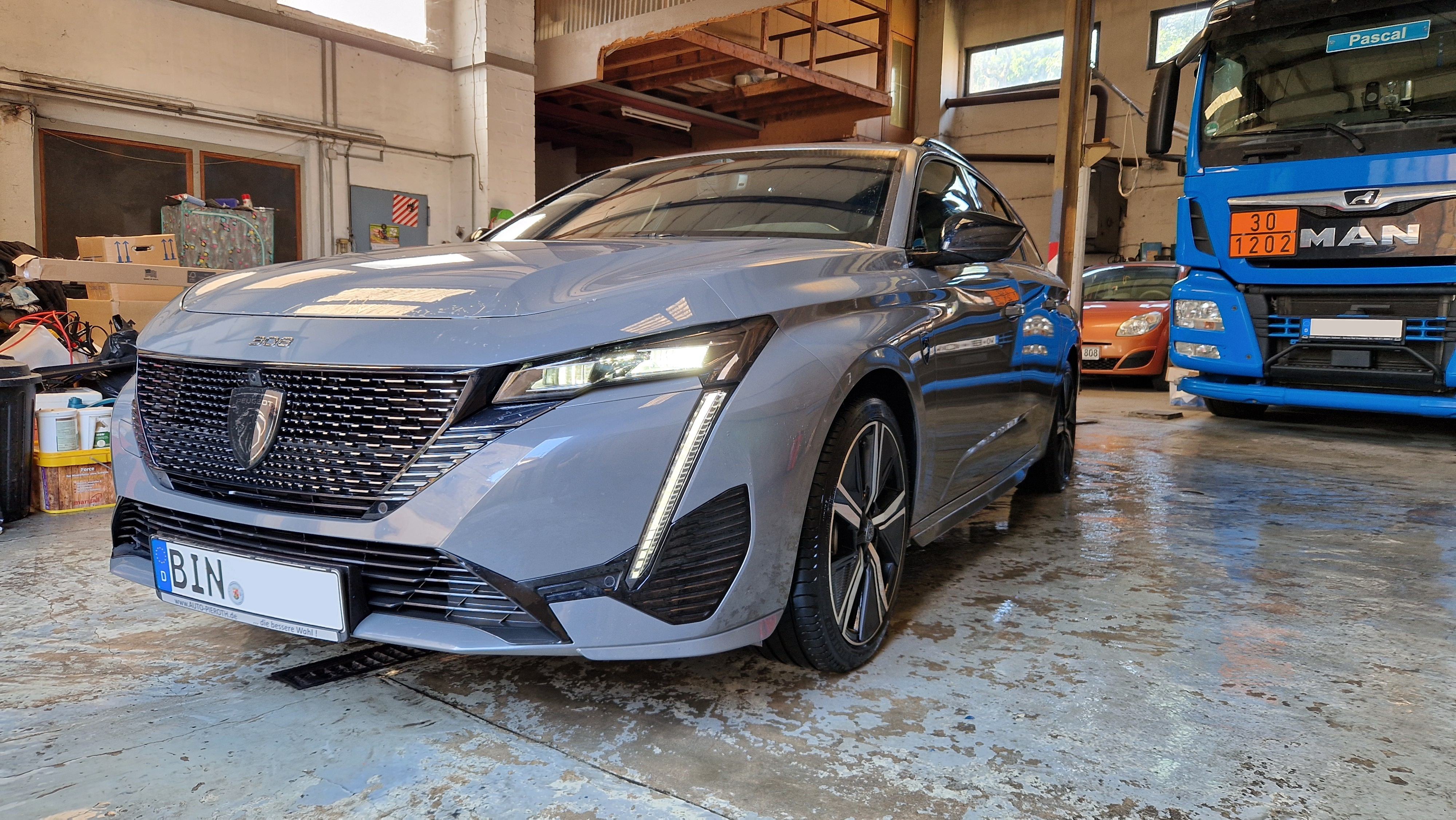

Meine Freundin ist jetzt meine Frau und daher musste ein Familienkombi her. Geworden ist es ein Peugeot 308 GT SW mit absoluter Vollausstattung. War erst skeptisch ob ich einen Franzosen kaufen soll, aber der hat mir einfach extrem gut gefallen. Nach der Probefahrt war dann auch recht schnell klar, dass der Eimer bestellt wird. Achja, und der Oldtimer ist verkauft. :)

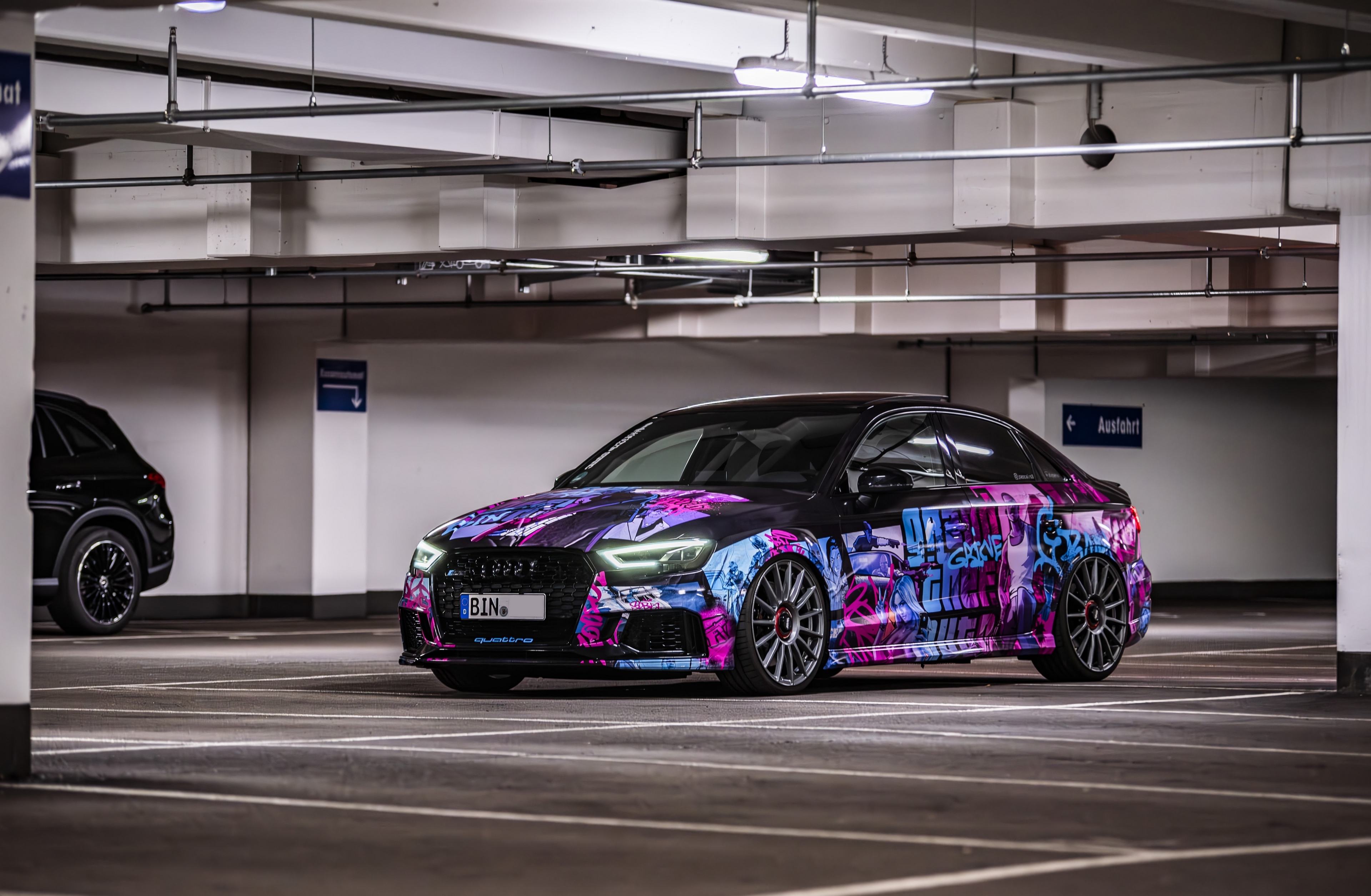

Und mein Audi gibt es natürlich auch noch. Der wurde aber nochmal geringfügig "bearbeitet":

Gutachten von Fahrwerk, Spurverbreiterung und den Felgen mitbringen, Fahrzeugsschein nicht vergessen. Die TN29 hat exakt die gleichen Maße, wie die ABT, ET45 bei 8.5x19. Der P-Zero stretcht gut auf der ABT, aber so mega-proll-tief bin ich ja nicht, sollte schon drunter passen.
Noch mal geschaut, 8,37KG wiegt eine TN29. Das ist so ziemlich die leichteste Felge auf dem Markt mit 8.5x19. Das wären pro Felge ca 5-6KG Einsparung, geht man von ungf dem gleichen Gewicht der Sport Conatct 7 im Vergleich zu den P-Zero aus, sind das ca 20-24KG ungefederte Masse, die ich einsparen würde.

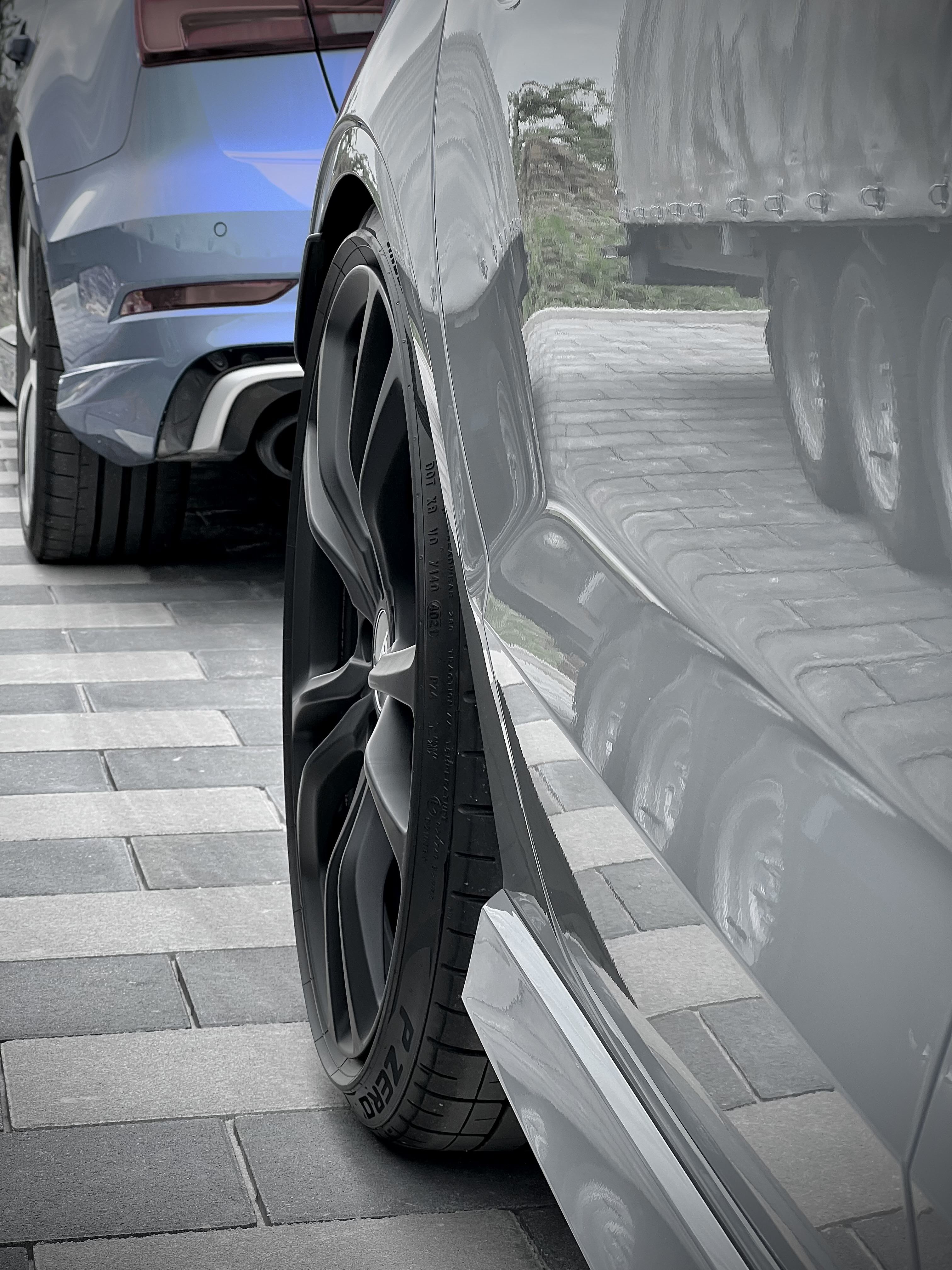

Optisch find ich die ABT vor allem mit dem Stretcht der P-Zero schon pornös. Die SC7 haben ja auch ein wenig von dem extremen Felgenschutz, der mir so gut gefällt. Optisch sollte das nicht wirklich eine Verschlechterung sein, hoffe ich.

Optisch haut mich die ABT mit dem P-Zero halt schon weg, da hatte ich extremes Glück dass das ungeplant so „geil“ geworden ist. Gerade diese Optik find ich porno, das hat der SC7 aber so nicht mehr:
Es geht tatsächlich lediglich um die Performance bzw. das Gewicht, mit eben aber auch der Gefahr, das mit das optisch nicht mehr so Mega gut gefällt wie gerade.
Der SC7 hat deutlich mehr Fleisch, zieht sich nicht so. Optisch finde ich das dann nicht mehr so toll, hätte aber den Vorteil von mehr Komfort. Hmmm, wenn ich das Rad nur mal „testen“ könnte…
