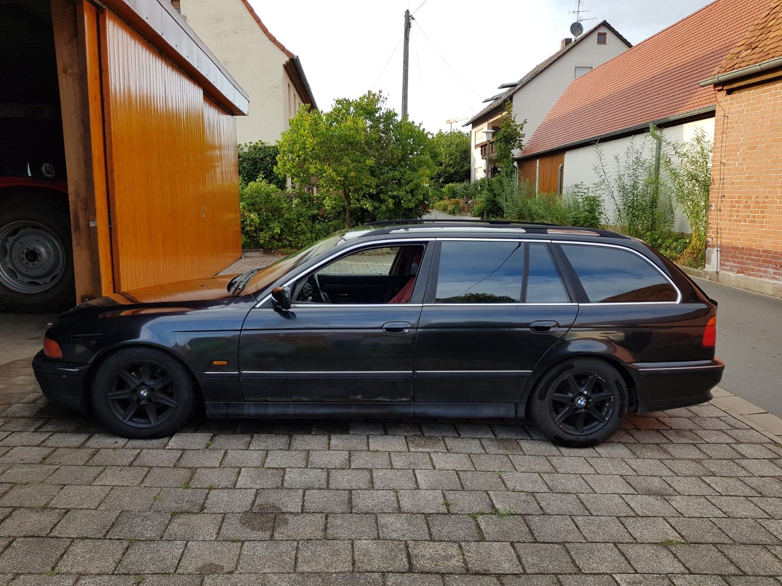

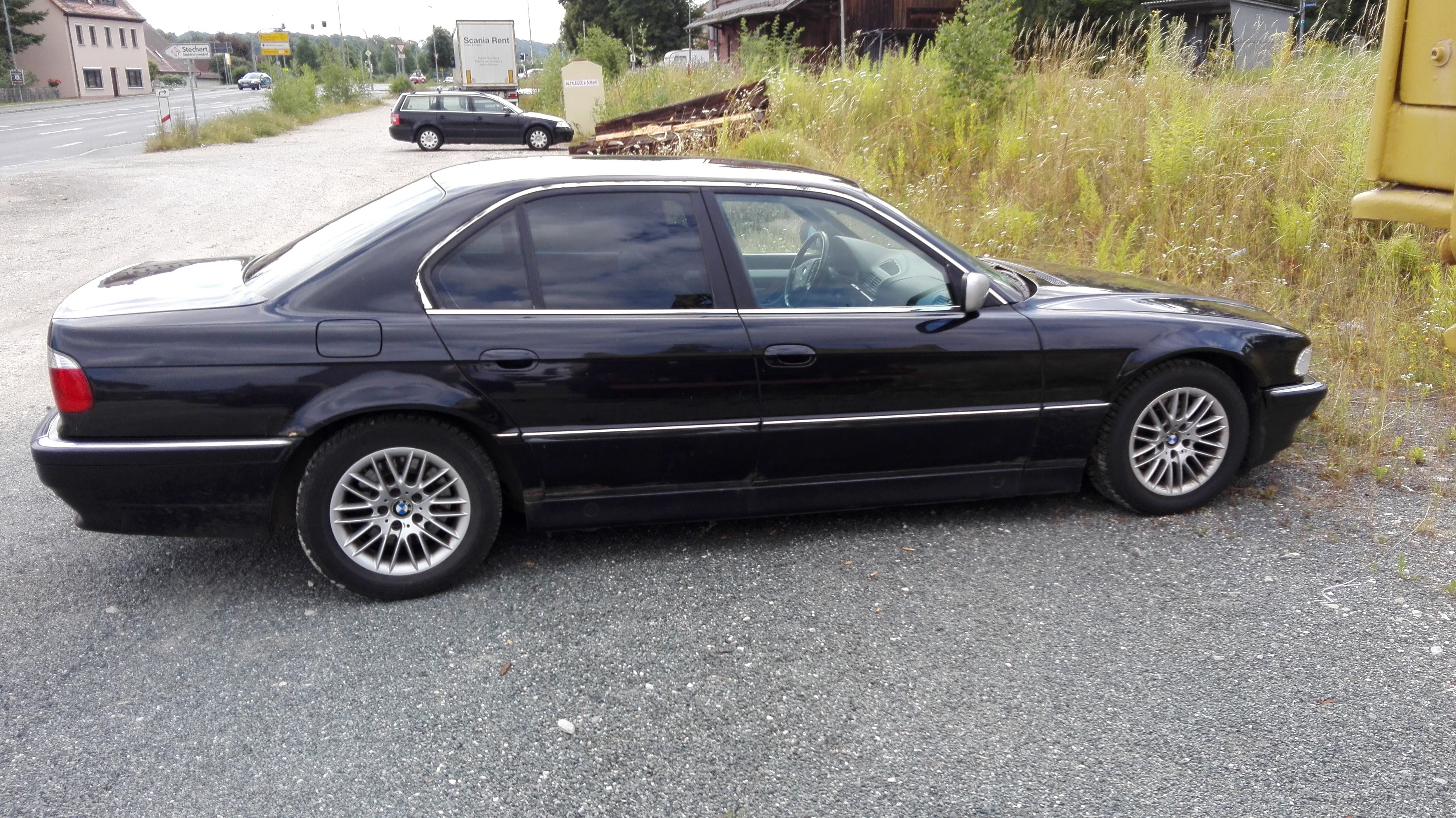

Thema Hängearsch.
Hier sind drei alte Kisten, die ich mal hatte. Alle mit 40/30 Federn, da hängt nix.
