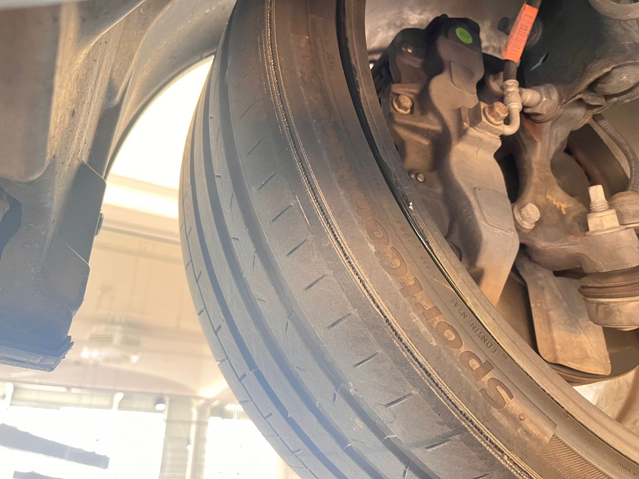

Habt ihr sowas schon mal bei einem 1 1/2 Jahre alten Premiumreifen gehabt? Bin nie Rennstrecke gefahren, nur halt ab und an bisschen sportlich auf der Landstraße. Autohaus vorhin angerufen und gemeint mein Fahrzeug dürfte so nicht mehr auf die Straße. Hab natürlich erstmal gedacht die wollen mich verarschen, aber laut den Bildern wohl nicht.. Und so bin ich wohl schon ne Weile rumgefahren? Hab sowas noch bei keinem Reifen gesehen, bin etwas entsetzt!

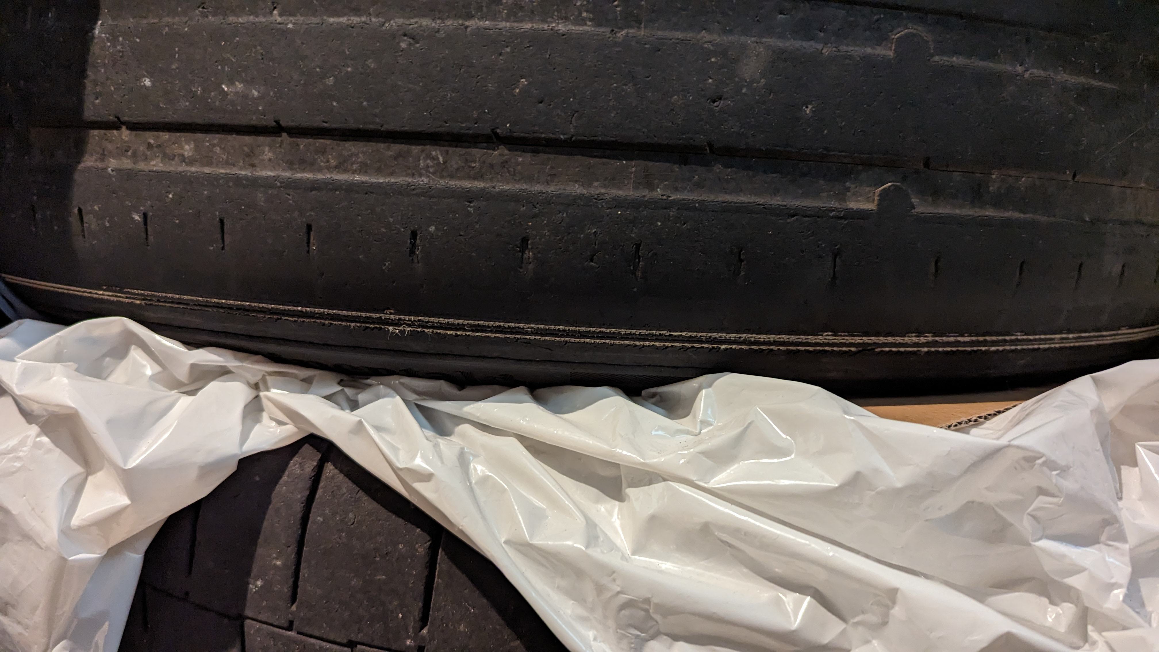

Hier, hatte der FK8 mit den Serienreifen auf den Serienfelgen auch. Dachte erst ich müsste Sturz etc. einstellen lassen, aber da ich noch n Satz Winterreifen auf Serienfelgen (1 Zoll kleiner) hatte, dachte ich: Komm lass die auch mal runterfahren. Bei denen hats das dann nichts mehr gemacht. Jetzt ist der nächste Satz Reifen drauf und scheint auch ok zu sein.
Standard sind 20" mit SportContact 6. Die sind aber, laut Honda, auch nur für ~10.000km gedacht ;)
Beim FK8 ist das "Standard" bei der OEM-Reifen/Felgen-Kombination:

Extra schnell im Keller ein Foto gemacht. Conti Sport Contact 6 245/30 ZR 20 90 Y

Hmm okay, danke.
Irgendwie gemeingefährlich.. Lauffläche und Aussenflanke top und innen komplett aufgerissen, da schaut doch keiner hin.. Und bei mir sind es ja auch SportContact 6.. Passiert das
bei dem FK8 auch mit anderen Reifenherstellern?

Sollte eigentlich nicht passieren. Da würde ich doch über den Händler mal den Hersteller kontaktieren, ob da was auf Kulanz geht. Sowas habe ich bisher nur bei Runderneuerten gesehen, wenn die Lauffläche nicht richtig Vulkanisiert war aber nicht bei neu Reifen.

Passiert das bei dem FK8 auch mit anderen Reifenherstellern?
Das passiert immer mal wieder, hab das auch schon an Dizerra von Dunlop gesehen und auch Cup 2. Beim Händler oder Hersteller reklamieren.

Aber so sollte kein Reifen aussehen. Ich kontrolliere meine Reifen zwar vor jeder grösseren Fahrt, gezielt die Innenflanken bisher jedoch nicht. Braucht man ja ne Bühne für. Finde ich schon kritisch, solche Qualitätsmängel.

Darf auch nicht sein, hab ich an der Renne aber auch immer wieder gesehen. Herstellungs- bzw. Materialfehler kommen halt vor. Finde den Post im TDF nicht mehr, aber da hatte sich der komplette Reifen inkl. Profil aufgelöst.
Reinfassen. Fühlt es sich innen glatt an, ab auf die Bühne oder mal drunter legen.
Vorne reicht ja Räder einschlagen.
Muss kein Material oder Herstellungsfehler sein. Evtl mit zu wenig Luft gefahren
Bin wegen der leuchtenden MKL eh nur maximal mal 150 gefahren, aber muss ja trotzdem nicht unbedingt sein. ;)

Eher nicht, kontrollier den Luftdruck eigentlich immer wenn ich das Auto mal aus der Garage hole und der war immer stabil bei ~ 2,4 - 2,5bar kalt.
Dann vielleicht Spur/ Sturz.
Man sieht ja dass die Mitte noch relativ neuwertig aussieht. Die Flanke ist ja komplett glatt gefahren... 2,4 bar aufm Mustang (?) scheint mir gerade auch etwas wenig.
Scheint ja kein Einzelfall zu sein und das mit dem Druck sollte soweit passen für kalt.
265/30 R21
