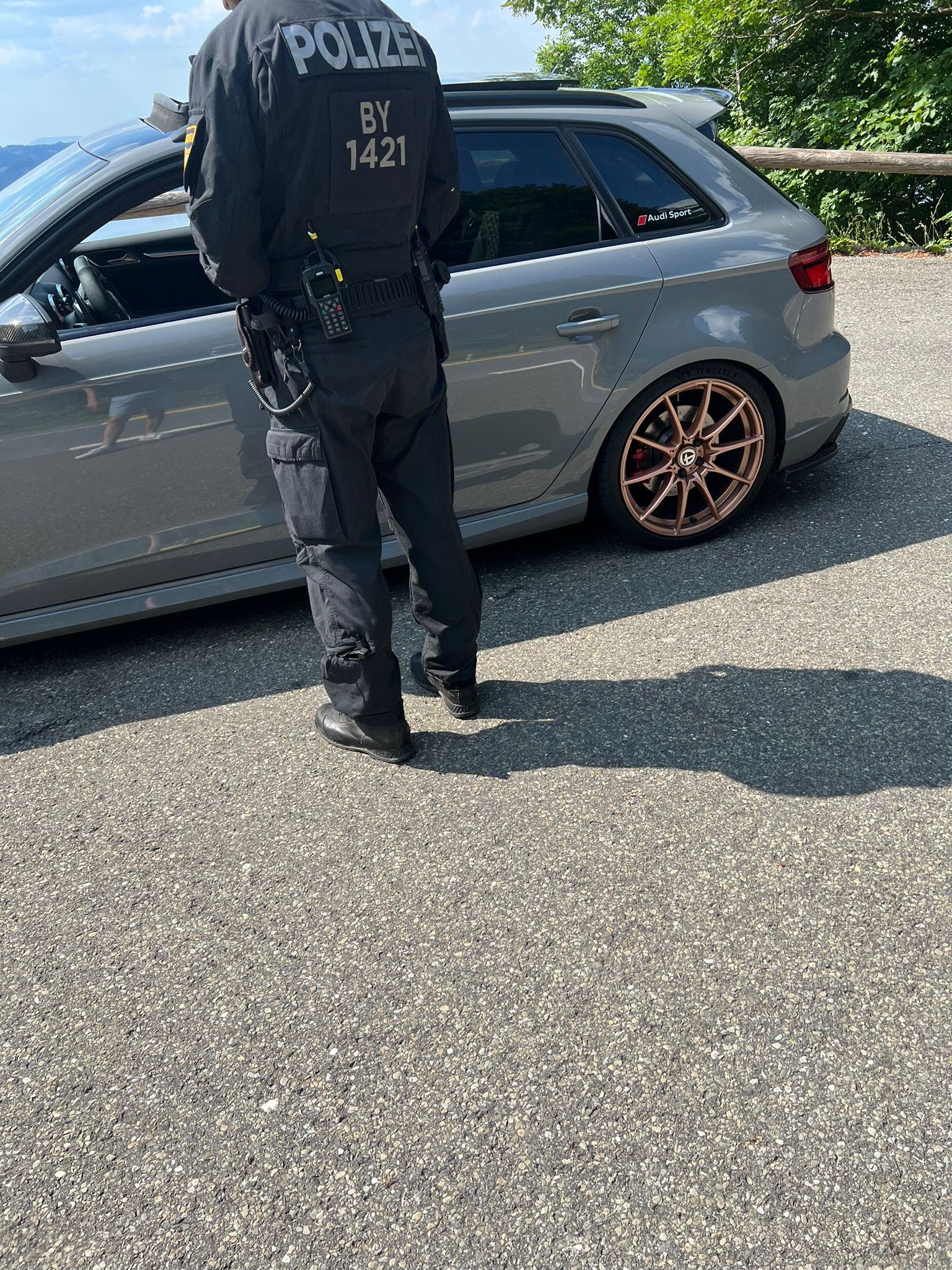

Polizeistationen haben auch ihren Reiz. Provoziere immer ne krasse Fehlzündung auf höhe der Polizeiwache, ganz in Non-OPF Manier. :bigok:
Ich würde noch Schulen und Kindergärten mit in die Route aufnehmen. Damit man da das Publikum erreicht, muss man halt vormittags unterwegs sein.
