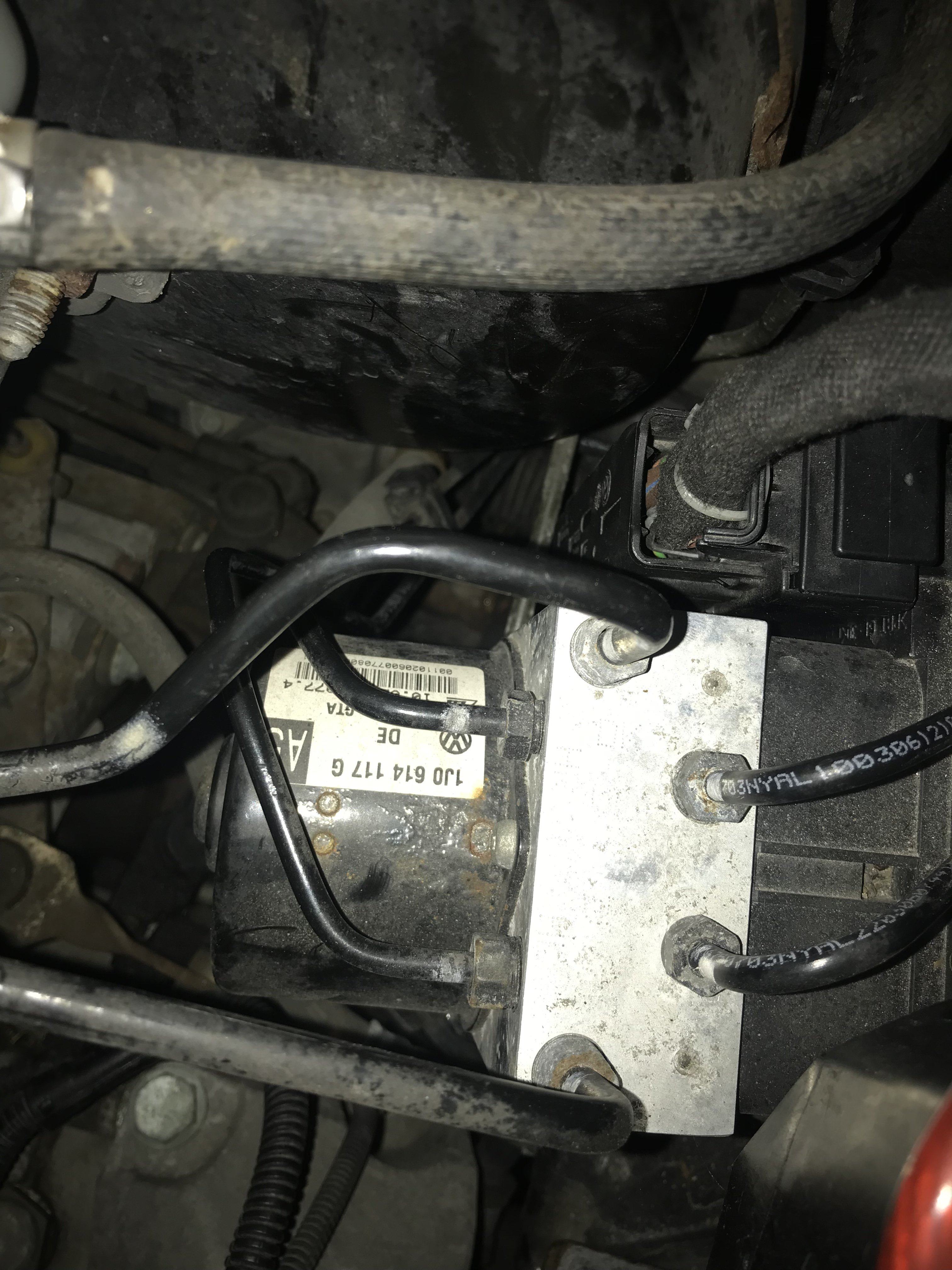

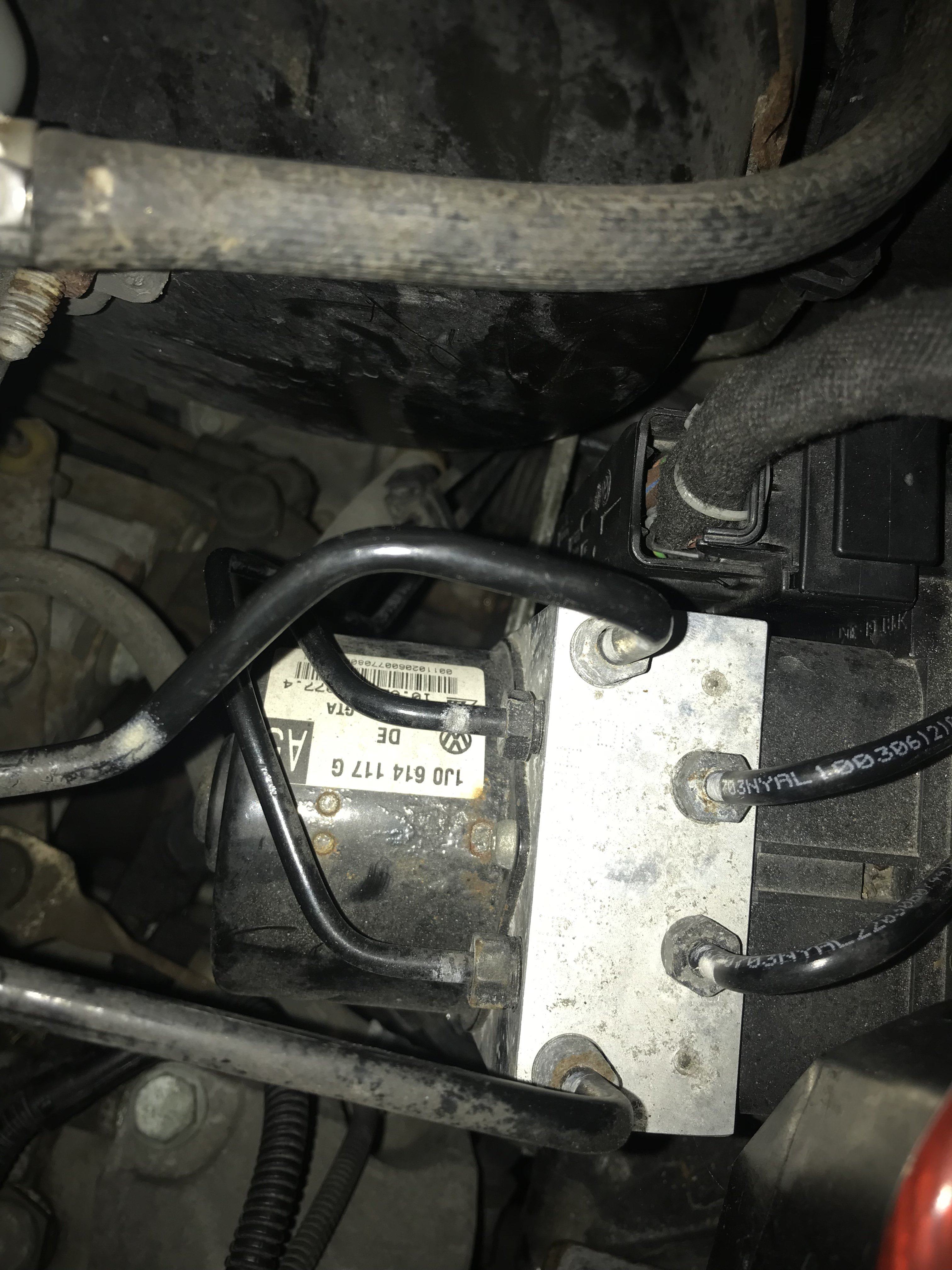

Hab noch ein super Video auf YouTube gefunden zum nachlöten der Elektrik ohne Ausbau der kompletten Pumpe.
Geht bei mir nur leider nicht weil beim Leon die Pumpe verdreht eingebaut ist.
Siehe Foto im Anhang.
Wie es aussieht muss wohl die Pumpe komplett raus.
Wollte ich vermeiden, weil ich dann entlüften muss was ich wohl kaum selbst hin bekomme. Fehlendes Know How bzw Software ( wohl VCDS nötig).
Leider habe ich auch einen ABS Block ohne den im Video gezeigten zweiten separaten Anschluss für den Motor.
Scheinbar läuft das wohl alles über den einen Zentralstecker.
Steckerbelegung habe ich im Netz schon gefunden. Muss nurnoch irgendwie rauskriegen welches ABS ich habe.
Genau das ist der Knackpunkt. Die Pumpe selbst auszubauen wird keine Hexerei sein, vermutlich funktionieren dann aber die Bremsen nicht und man darf den ADAC oder sonst wen rufen um in die Werkstatt geschleppt zu werden. Warum das riskieren, wo ich das Bremssystem sowieso nicht selbst entlüften kann. Habe dann ein gebrauchtes Steuergerät gekauft, das allerdings mitsamt Hydraulikeinheit (Pumpe) geliefert wurde. Ich wollte eigentlich nur das Steuergerät benutzen, das passte aber mechanisch nicht zur alten Pumpe, da wurde im Laufe der Bauzeit mal was geändert. Also war die Lösung, die Pumpe auszubauen und gleich mit auszutauschen.

Wenn du die Pumpe testen willst kannst du mittels eine 12V Batterie und 1,5mm² Leitungen mal kurzzeitig Spannung auf die Pumpe geben und gucken ob sie anläuft. Meiner Erfahrung nach ist die Pumpe an sich nicht so oft defekt wie die Ansteuerung dafür.
Wenn du nicht das Know How und das Werkzeug dafür hast die Bremse ordentlich zu entlüften, bitte Finger weg.
Ich würde dir raten dir einen neuen/überholten ABS Block zu besorgen, verbaut ist bei dir ein MK60 ABS und das ganze von einer Werkstatt einbauen zu lassen.

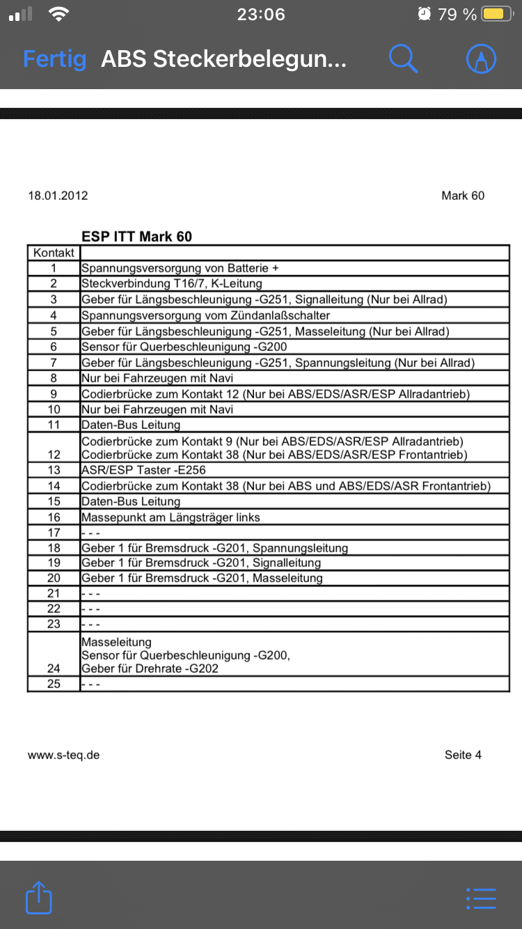

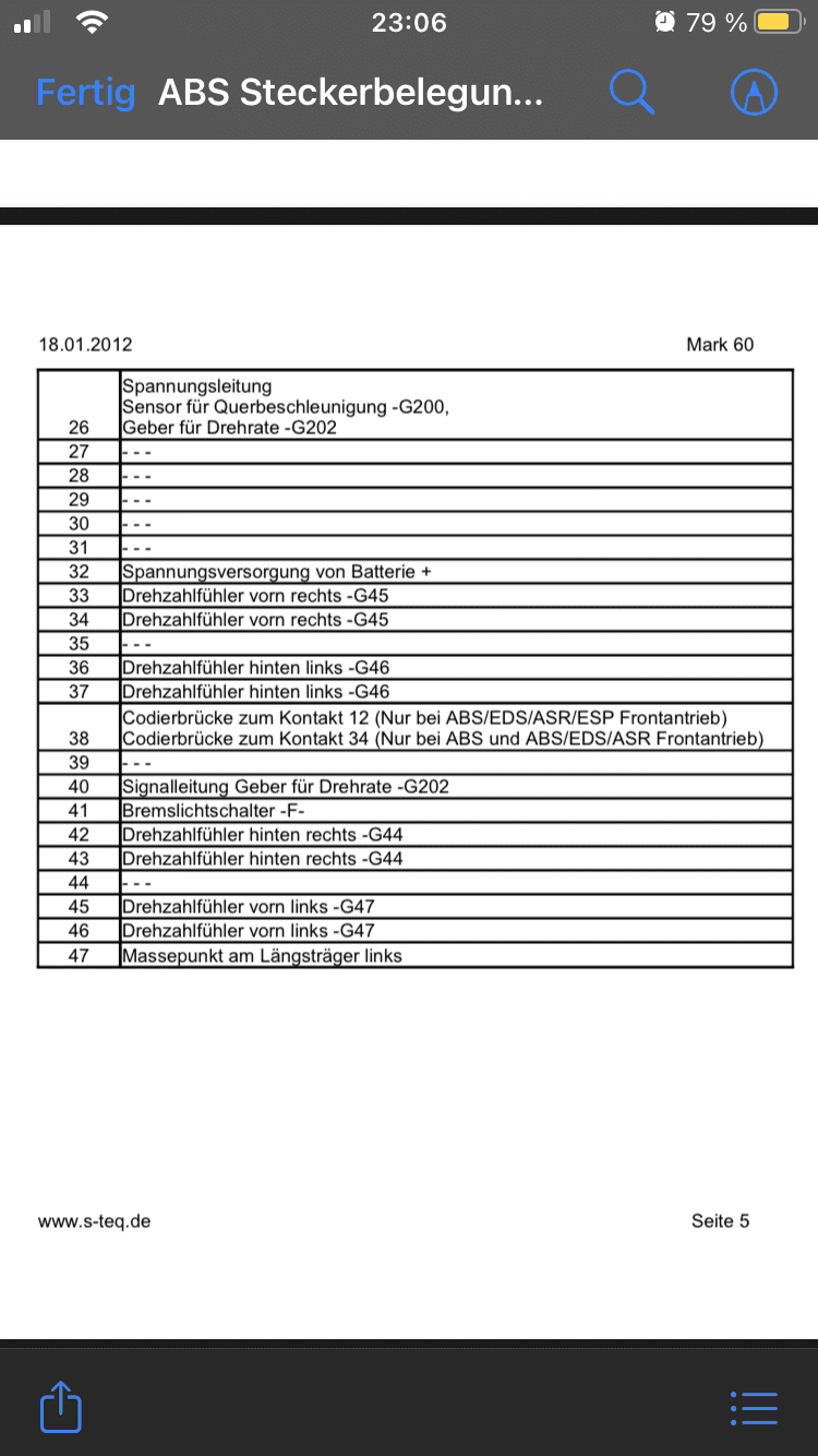

Woher weißt du dass das n MK60 ABS ist? Hab auch schon versucht das rauszufinden.
Bin nur etwas irritiert weil ich hab hier n PDF in dem die Pinbelegung des MK60 ABS aufgelistet ist und dort finde ich aber keine Pins zu Ansteuerung des Motors.
Wie gesagt, ich hab leider nur einen Elektrik Stecker am ABS Block. Keinen zweiten Separat für den Motor am Block.
Meine Teilenummer hat am Ende ein „G“. Muss der neue ABS Block auch zwingend ein G am Ende haben?
Habe gerade gelesen dass man aus dem alten ABS Block noch irgendeine Codiernummer aus VCDS auslesen muss welche dann auf den neuen gebrauchten übertragen werden muss.

Ich weiß es halt :bigok:
Gibt zum ABS auch von VW ein SSP, keine Ahnung welche Nummer das genau hat, ist aber auch nicht so wichtig.
Da es schon die neuere Version des MK60 ist gibt es die externe Steckverbindung vom Motor nicht mehr, das ist intern verdrahtet ( hab ich gerade mal im Stromlaufplan geschaut).
Also ist da nix mit extern Saft drauf geben.
Du solltest schon die gleiche Teilenummer wieder verbauen, und bevor das Teil ausgebaut wird muss man die Codierung sich aufschreiben, da der neue Block die gleiche Codierung bekommen muss.
Ohne VCDS oder ähnliches bist du also aufgeschmissen...
Der Austausch sollte nicht so viel kosten, der Block ist ja gut zugänglich und ist in 15min ausgebaut..die ganze Aktion sollte max 1-1,5h dauern.
