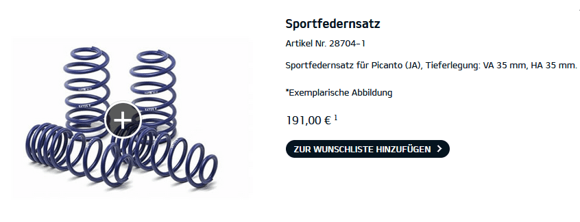

Dann lass es.
Sonst hast du so eine Hoppelbude. Gerade beim Daily würde ich mir das nicht antun.
Einfach 1-2 Windungen der Feder rausflexen und fertig.
Nein, ich hab auch geschaut, als ich meine Federn tauschen musste, hab es dann aber gelassen. Die Lebensdauer der Dämpfer leidet sehr, wenn man nur die Federn tauscht und für ein ordentliches Gewindefahrwerk bzw. tiefergelegtes Fahrwerk war ich auch zu geizig. Und in unserer Gegend bin ich auch ganz froh über die Bodenfreiheit, bei den engen Straßen muss man bei Gegenverkehr oft ins Gemüse fahren, der tiefergelegte MX5 mochte das ganz und gar nicht.
Da wirds dann noch eher n ST oder AP...
Lieber ein KW V1. Ist quasi wie ST, aber eben haltbarer, weil Edelstahl. Gerade wenn man ein sportliches Auto hat, was man - zumindest gelegtlich- auch mal sportlicher bewegt, sollte man beim Fahrwerk und Reifen nicht sparen. Obwohl ich selber erst seit nicht mal einem Jahre in dem Thema drin bin, aber daß habe ich schon so extrem gemerkt.
Es gibt kaum etwas, was man bei Mods am Auto so krass spürt, wie gute Reifen und Fahrwerk. Da würde ich nicht aufs Geld schauen.
Ich seh schon, da bleibt erstmal das Serienfahrwerk drin :D
Besser. Das ist sonst sparen am ganz falschen Ende.
Und den Einbau, Spurvermessung, Xenon einstellen usw. muss man ja bei den Federn auch machen. Vor allem vorne ist Federn tauschen nicht so wenig Arbeit.

Ist was anderes. Der GTI hat ne Tieferlegung ab Werk, ich meine 15 oder 25mm. Sprich baust du da "normale" 35er Federn ein, musst du die Werkstieferlegung davon abziehen. Also zumindest wenn der nicht-GTI und der GTI die gleichen Federn bekommen. Und bei >35mm würde ich schon ein Gewinde nehmen und keine 50er Federn mit Seriendämpfern.
