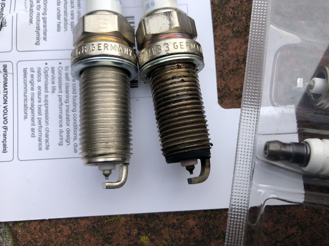

Ich habe die Kerzen beim Volvo gewechselt und unter last ruckelt er noch immer leicht. Ich habe Zugriff auf Original Diagnose- Hard- und Software. Welche Parameter könnte man da während der Fahrt mal beobachten um zu sehen wo so ein Ruckeln herkommen könnte?
Wieder einmal eine kurze Zwischenfrage!
Ansaugluft, Einspritzzeit, Ladedruck Soll/Ist, Zündwinkelrücknahme und Lambda.
Zudem würde ich mal ALLE und damit meine ich wirklich alle Unterdruckschläuche absprühen auf Falschluft.
Dieses.
Danke euch! :) Werde ich die Tage überprüfen. Hier mal ein Bild von den neuen und alten Kerzen. Hätte man vermutlich noch nicht unbedingt tauschen müssen 🤷🏻‍♂️
Definitiv Falschluft oder Luftmassenmesser.
Wenn die so weiß rauskam dann ist der Motor zu mager - Rehbraun wäre die richtige Zündkerzenfarbe.
Also muss er irgendwo her zuviel Luft bekommen (Falschluft) oder zu wenig Luft messen ([Luftmassenmesser] das er versucht die "zu wenige" Luft auszugleichen mit weniger Kraftstoff obwohl die Luftmenge optimal wäre)

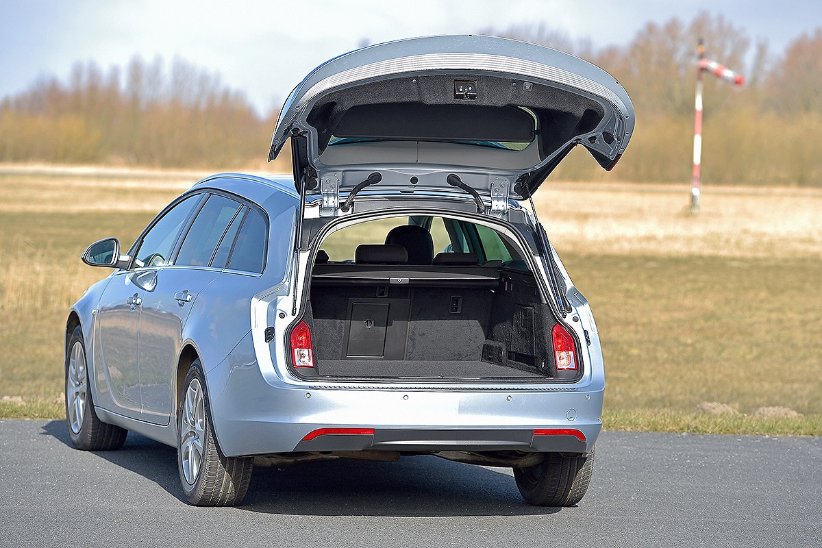

Elektrische Heckklappe ist meiner bescheidenen Meinung nach ein völlig unnützes Extra. Der Stellantrieb ist im Zweifel viel teurer als zwei Gasdruckfedern. Dann wartet man immer ewig bis die Klappe auf oder zu ist. Und wenn der Kofferraum doch mal voll ist, braucht es fünf Schließversuche, weil die Klappe irgendwo auf Widerstand stößt und deswegen immer wieder öffnet - einfach zupfeffern geht ja nicht.
Ich sehe da einfach nicht den Mehrwert?
Eine Ausnahme gibts:
Mein Insignia, da ärgere ich mich immer wieder, dass ich keine elektrische Heckklappe habe.
Denn die Heckklappe ist riesig, schwer und verdammt hoch.

Ich verstehe das jaulen auch nicht. Prinzipiell alles an Ausstattung kann kaputtgehen. Die Autofahrer wollen immer mehr Annehmlichkeiten, die Autobauer kommen diesem Wunsch nach. Klar, wenn es kaputtgeht, ist es eben teurer. Kann ja jeder selber entscheiden, was für Ausstattung der Schemel hat. Ich will nicht Modell pritsche, nur weil dann nichts kaputtgehen kann.
Aber ganz ehrlich. Ich bezahle lieber nen' Stellmotor und baue den ein, als noch mit einer Gasdruckfeder den Kofferraum aufzumachen. ICH möchte diese Annehmlichkeiten nicht mehr missen.
Beim Neuwagen mit Gewährleistung die erste Zeit eh egal. Danach muss man eben rechnen, dass sowas auch mal kaputtgeht. Hat mich nie gejuckt. Wenn kaputt, dann reparieren. Fertig.
ist vielleicht so, dass wenn man es noch nicht hatte, man es nicht misst und wenn man es mal hatte, will man es nicht mehr missen.
Aber ich sehe es eben auch immer mal wieder: Kofferaum etwas zu voll, da kann ich bei mir einfach etwas drücken und gut ist.
Die elektrischen machen nicht zu. Super find ich da die Folge aus TopGear oder GrandTour, wo sie in SUVs versuchen Neufundländer einzuladen.
