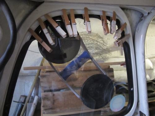

kann mir jemand klebeband empfehlen, um die seitenscheibe zu befestigen? ich hab 2 verschiedene von tesa benutzt, aber
auf überall kleberückstände des todes auch schon nach kurzer zeit und lange hielt es nie, ständig is mir die scheibe in die tür geplumpst ... :rolleyes:
hab mal auch irgendein gewebeband benutzt, da hatte ich auch überall rückstände
Kein Thema
