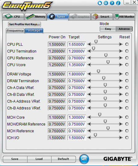

Hallo zusammen
Board: GA EP45T-DS3R BIOS F4c
CPU: Q9550 Revision C1
Ich habe nun den FSB auf 400 gestellt
und zudem den RAM Teiler auf 4:3 was zu 1333 führt (theoretisch würden 1600 drinliegen aber egal).
Jedenfalls habe ich im BIOS alle Volt Settings auf Auto gelassen, wodurch mein BIOS folgende Werte konfiguriert hat (Anhang)
Nun wollte ich fragen ob die ev. zu hoch sind?
RAM und Vcore sind Ok das ist ja einfach abzuklären.
Aber was ist mit PLL und MCH?
Ich habe gehört diese Auto Settings seien oft zu hoch.
Kann ich das so lassen solange es stabil läuft oder sollte ich versuchen die Werte runter zu bekommen?
Edit: PLL habe ich wieder auf default gesetzt, im Sticky stand man solle das nicht erhöhen.
Gruss
Bei FSB 400 sollte es ausreichen die Werte auf standard zu setzen.CPU-PLL ist deutlich zu hoch.Egal in welchen FSB-Bereich Du möchtest,höher als maximal 1,52V würde ich nicht gehen.1,50V reichen bei mir bis knapp über FSB 500.Gerade der CPU-PLL Wert kann / wird in so hoher Region zur schädigung von Board / CPU führen.MCH-Core von 1,30V sind auch bestimmt nicht nötig bei FSB 400.Wie gesagt,teste erst mal die standardwerte.
PLL = Taktgeber
MCH-Core = Northbridge
ok danke dann versuch ich das mal so
