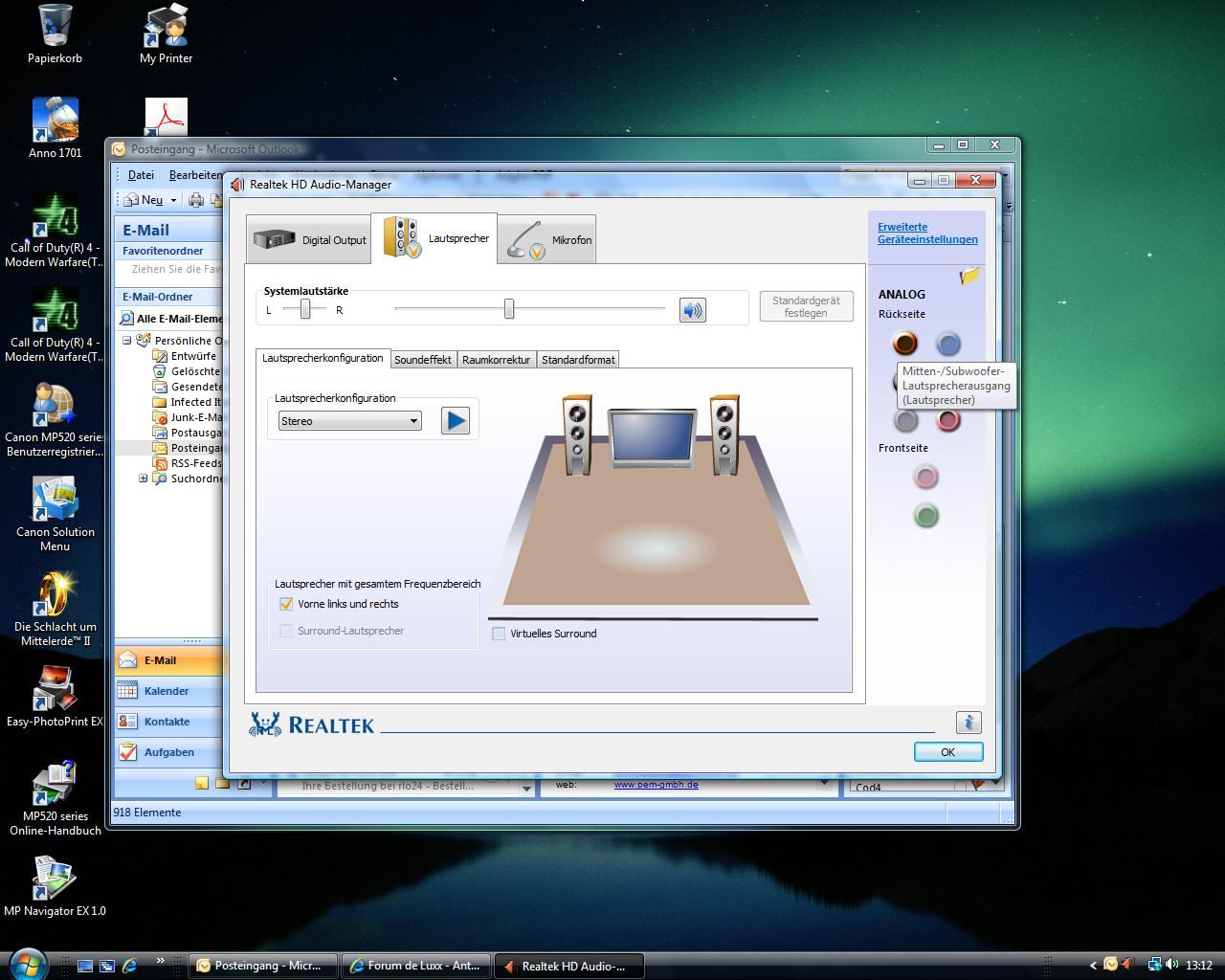

Auf jeden Ausgang einzeln zugreifen geht soweit ich weiss nicht, aber überall das gleiche Stereosignal ausgeben funktioniert auf jeden Fall. Ich hab bei mir am PC einen Stereoreceiver und an einem anderen Ausgang Kopfhörer hängen.
Öffne dazu den Realtek Audio Manager, dann Doppelklick auf die verschiedenen Analogausgänge und da dann überall "Lautsprecherausgang" auswählen.
Man kann jeden Anschluss außer den Mikrofoneingang (rosa) als Stereoausgang nutzen.
Sieht so aus:

Komisch, ich hab genau den gleichen Chip :/ Die Ausgänge lassen sich erst einstellen, wenn ein Stecker eingesteckt ist, wenn nicht, dann kann ich auch nicht draufklicken. Vielleicht liegts daran??
Nein Stecker steckt. Was habt ihr als Lautsprecherkonfiguration eingestellt? Stero oder 5.1? Ich verstehe das schon richtig das ihr einfach auf einer der Steckersymbole klickt?

Also bei den Frontausgang (Headset) kann ich draufklicken aber bei allen hinteren Ausgängen geht das nicht. Habe jetzt schon mehrere Treiber versucht, ohne Erfolg.
