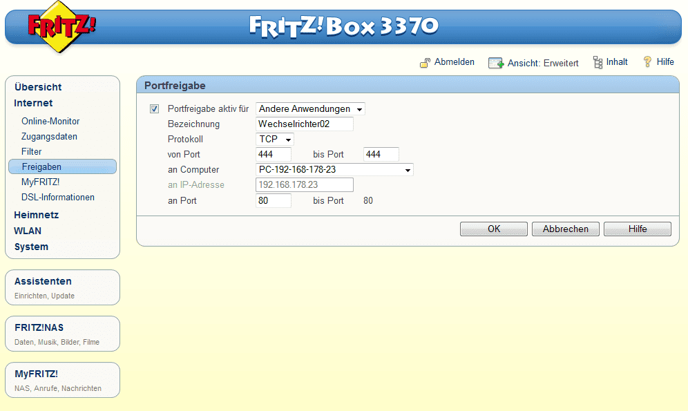

Das Zauberwort heißt "NAT".
Damit kannst von außen (internet) einen krummen Port ansprechen (z.b. 444), der dann auf deinen Router zum passenden Port (80) mit der richtigen IP-Adresse "umgebogen" und geschickt wird.
Dann würde zum Beispiel deine dynamische Adress so lauten: meyer-no-ip.de:444 und diese würde dann auf einen Wechselrichter01 mit den interen Port 80 zeigen.
Beispiel:
meyer-no-ip.de:444 --> Wechselrichter01
meyer-no-ip.de:445 --> Wechselrichter02
meyer-no-ip.de:446 --> Wechselrichter03
Natürlich müssen dann noch die Firewallregeln angepasst werden. (Bei der FritzBox geschieht das in einem Rutsch)
Hier mal ein Beispiel auf einer Fritz.Box
