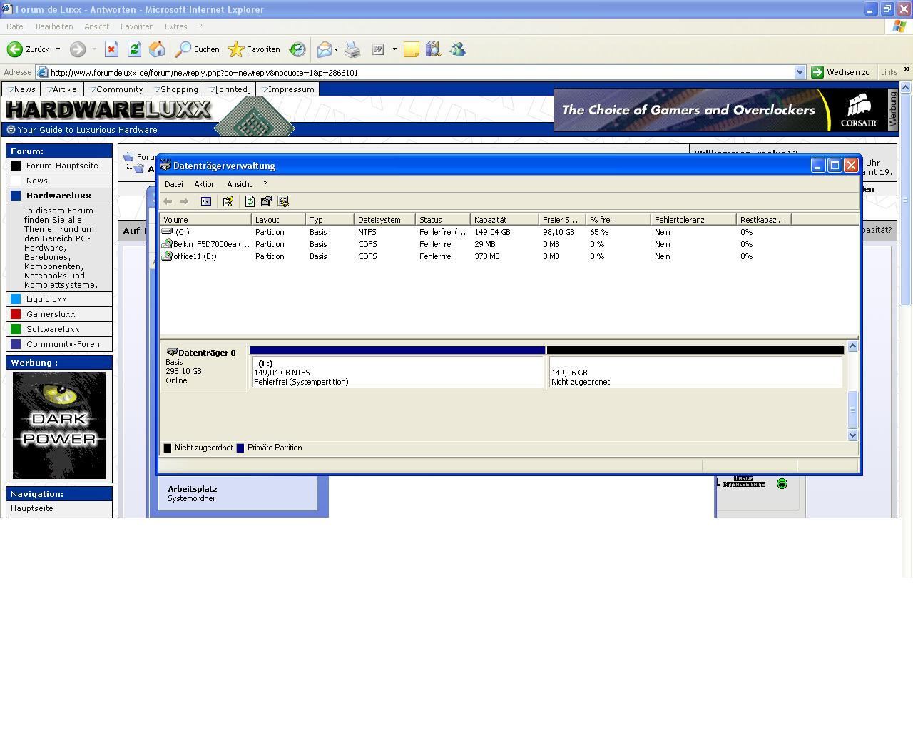

ich habe gerade 2 SpinPiont SATA 160GB im RAID 0 laufen (striped), habe unter Windows XPPro aber nur 149GB zur Verfügung. Ich habe im Internet aber gelesen, dass es bei RAID 0 eigentlich keinen Kapazitätsverlust geben sollte.

Ich finde den Fehler wirklich sehr merkwürdig, da ich bei einem Test mit HDTACH wirklich 80% mehr Leistung habe und im Geräte-Manager wird die Platte als "NVIDIA STRIPE 298GB" angezeigt. Nur zeigt mit der Explorer 149GB Kapazität an.
SP2 habe ich installiert und hier ist der Screenshot:
Das Array hat 298 GB, die du nutzen kannst. Es ist aber nur eine 149 GB große Partition angelegt. Der restliche Speicherplatz ist unzugeordnet. Entweder du legst in diesem unzugeordneten Bereich eine weitere Partition an, oder du löschst die vorhandene Partition und partitionierst die Platte komplett neu (kannst du alles über die Datenträgerverwaltung machen). Das Löschen funktioniert aber nur, wenn auf dem Array nicht das Betriebssystem installiert ist. Bedenke auch, dass dabei jegliche darauf gespeicherten Daten, im Falle des Löschens und Neupartitionierens, verloren gehen.

Wie ich bereits geschrieben habe, kannst du das über die Datenträgerverwaltung, von der du einen Screenshot angefertigt hast, erledigen. Schau mal hier: klick!
/Edit
Das hinzufügen des nicht zugeordneten Berreichs zur bestehenden Partition kann ohne Löschung und Neuerstellung nur mit speziellen Programmen, wie z.B. Partition Magic von Symantec oder Partition Expert von Acronis, gemacht werden. Die Datenträgerverwaltung von Windows ist dazu nicht in der Lage.
