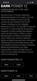

Bei den kompatiblen Netzteilen steht das Dark Power Pro 11 1200W nicht dabei. Bedeutet das es ist wirklich nicht kompatibel? Bei 1200 Watt sollte es doch genug Power haben.
Das Kabel ist doch kompatibel für die Dark Power Series mit mehr als 850W. Und das Dark Power Pro gehört auch zur Dark Power Serie, somit ist das Kabel auch kompatibel.

Wie kommst du dadrauf? Die Kabel Von Dark Power 8 kannste auch nicht bei 11 verwenden usw?
Mein Fehler - habe das 11 überlesen.
Dann habe ich nichts gesagt.
