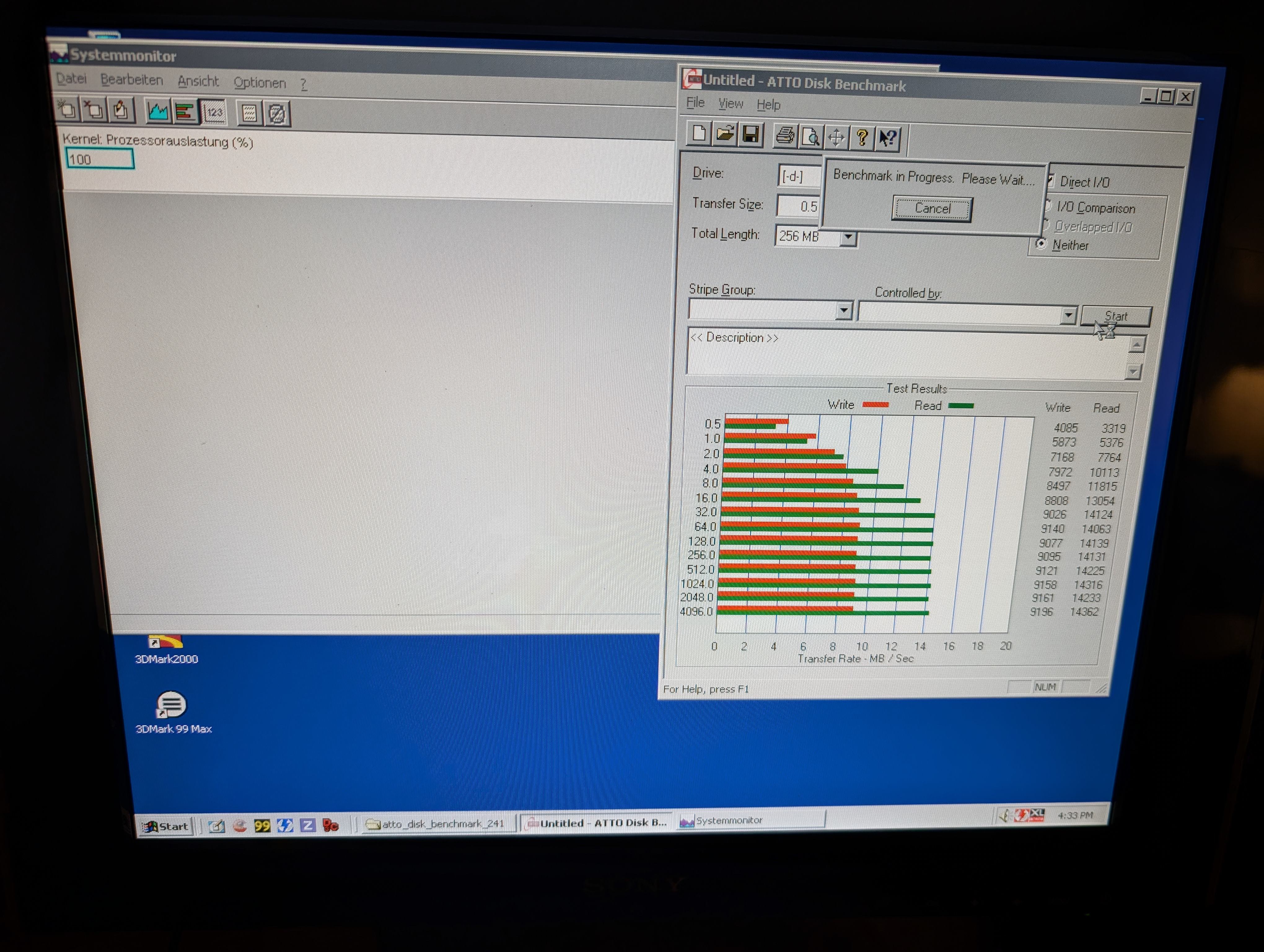

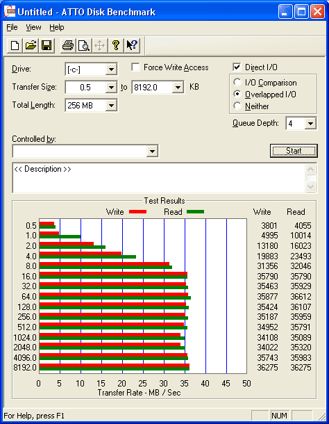

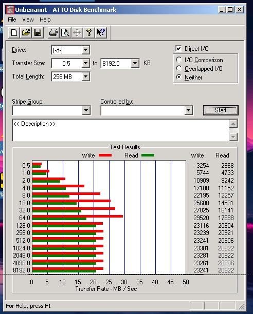

ich habe ein BX Slot 1 Mainboard samt einem P3 @1,24 GHz und 256 MB RAM. System ist Win98.
Am Mainboard betreibe ich 3 Festplatten samt CD-Rom Laufwerk. Die Festplatten sind auf jeden Fall etwas neuer als der Rest und drehen alle mit 7200 U/Min und sind auch alle über 100 GB groß.
Habe die Platten einem Benchmark unterzogen und komme bei allen 3 auf das gleiche Ergebnis ca., siehe Foto. DMA ist aktiviert und Intel Chipsatz Treiber sind auch installiert.
Ist dieses Ergebnis zufriedenstellend?
Habt ihr Vergleichswerte für mich?

Welche HDD`s sind das denn genau ? Was sollen die laut Datenblatt können ? Und mit HD Tune getestet via HBCD old und Mini XP ?
Wo kommt bitte die Systemauslastung von 100% her ?

Ich nehme an, die HDD's können mehr als das was laut ATTO gebencht wurde.
HD Tune muss ich noch austesten.
Die Systemauslastung sprang auf 100% hoch während des Benchmarks.
Ich muss auch zugebene, dass das System schon einige Jahre auf dem Buckel hat. Ich werde heute Abend das System neu aufsetzen und nochmal benchen. Evlt. ist da etwas verbuggt.
Fehler gefunden 🙂 bzw. die Ursache.
Ich habe ja ein Asus P3B-F. Das kann ja nur UDMA=2, also nur 33 MB/S. Somit passt es.
Je nach Anspruch wäre es an der Stelle durchaus sinnvoll einen IDE Controller anzuschließen. Damit und der richtigen Platte bekommst du netto 100mb/s hin. Ansonsten hast du vollkommen Recht, der 440BX ist bei 33mb/s am Ende.
Das passt alles nicht. Am BX solltest du mit allen 3 Platten die ca 30mb/s vollmachen. Hast du vielleicht ein richtig schlechtes IDE Kabel verwendet? Das sieht nach UDMA1 = 16 MB/s aus. Hast du die Platten ordentlich Master/Slave gejumpert oder stehen die auf Cable Select? Erfolgten die Messungen mit dem CD-ROM an Kabel?
Bin mir auch nicht sicher ob ATTO unter 98 zuverlässige Werte ausspuckt, aber die 14 MB schreien UDMA1 respektive PIO.. hast die wirklich bei den Platten im Gerätemanager -jeweils- den HAKEN bei DMA gesetzt? HDtune funktioniert unter 98 nicht, ich verwende immer HDTach.
@Tzk: es gibt keine IDE Platte, die 100 MB/s stemmt. Bei weitem nicht. Die besten sollten an der 80MB/s Marke kratzen oder sie vielleicht ganz knapp durchbrechen.

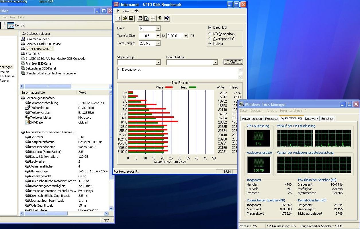

Grade Glück - hab 2 IDE Platten bekommen, die ich direkt mal testen konnte
Aber die Werte kommen schon so halb hin, tik schneller sollte es sein, aber wenns echt nur auf UDMA1 war ?!
Dann kommt ggfs noch Alter hinzu.
IBM Ic35 Deathstar - scheint sogut wie neu zu sein ! // Und eine Seagte ST340 - ebenfalls Tip-Top Zustand [ganze Paket bemerkenswert guter Zustand]
[Intel OR840 mit 2x P3 1Ghz und UDMA100 /Edit2; - die IC35 hängt nur an einem UDMA33 Kabel]
Alte IDE Platten waren nicht so schnell -
-> Erinne mich noch gut an 10,2GB Maxtor mit vielleicht 12MB/sec bei 12ms // vs // IBM 4GB SCSI UW DDRS mit ca 25MB/sec bei 8,3ms *wow*
Ging dann meist so weiter ; 100GB max! Top-Werte von 35MB/sec bei 8,5ms// vs // IBM 36GB SCSI U2W DDYS mit ca 60mb/sec bei 4,9ms

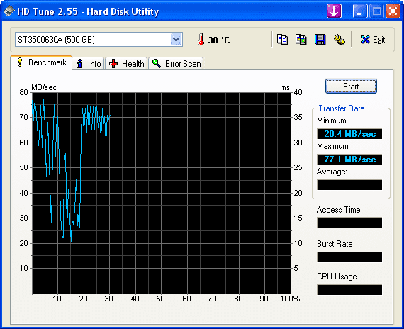

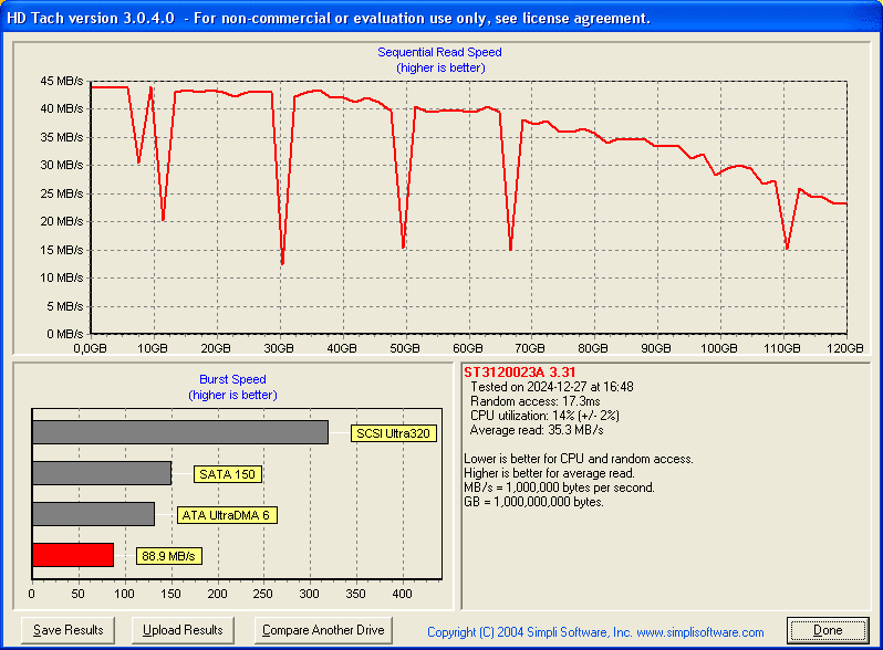

Joa, wobei kommt doch gut hin - HD-Tune hatte ich auch drauf und geteset, nur kein Screenshot^^
Seagate 120gb an sich identisch mit der IC35 in Atto.

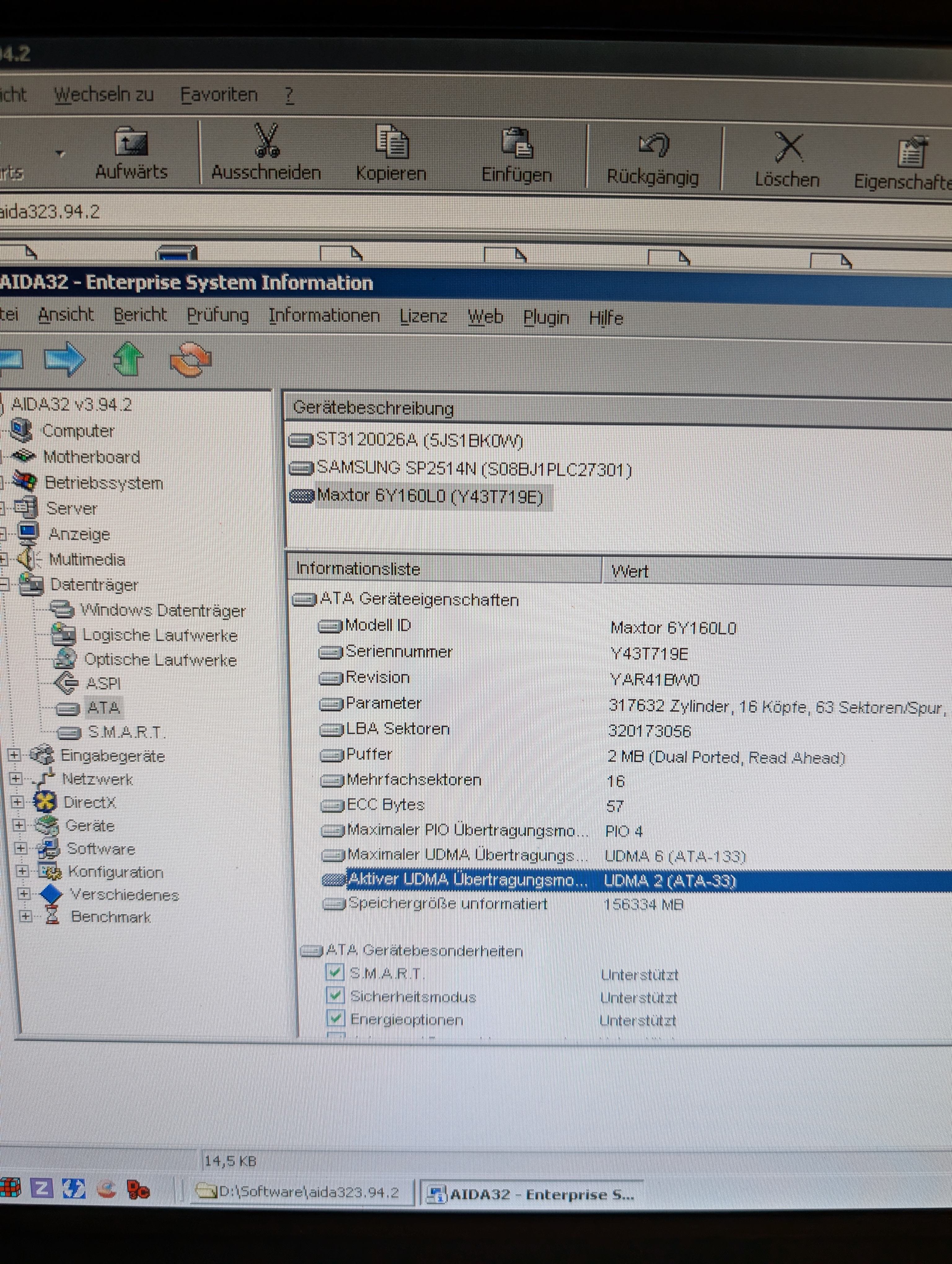

Habe jetzt noch ein modifiziertes BIOS auf Vogons gefunden und geflasht. Bringt auch nix an Speed.
Laut AIDA32 laufen die Platten wohl auch im UDMA2 Modus.

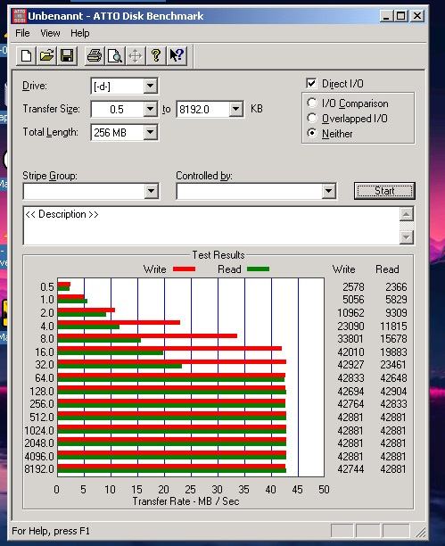

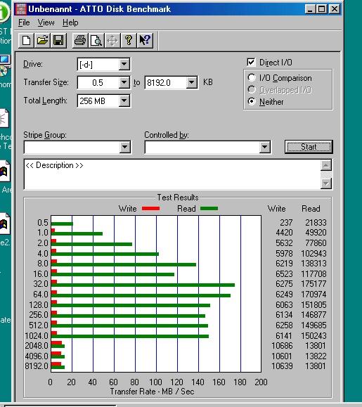

Asus P3C-E / 1024MB PC800 Rambus / Pentium 3 800 Mhz mit der Seagate ST340xxxx 40GB IDE
Ich hab 3x IDE SSD für das System = Win98/Win2K/WinXP
Getestet mit UDMA33 Kabel, sowie UDMA100 [Konnte es im Bios nicht manuell einstellen?!]
Win98
Links mit UDMA33 Kabel [ lesegeschwindigkeit von 175MB/sec ignorieren wir mal, ka was da los war^^] - aber so 10mb/sec schreibend
Rechts mit UDMA100 Kabel - intessanterweise sogar tik langsamer im schreiben - naja Benchmarks.
Hier der Schock ;

Platte ist in Fat32 formatiert, beide Systeme - WinXp hab ich nicht getestet - aber scheint wohl Win98 an sich zu sein, was evt gar nicht schneller kann, will ?!
Evt da mal mit Treibern Tools rumexperementieren.
Danke dir! Somit ist es wohl echt WIN98. Zumindest bei uns beiden?? 😊.
Laut zig IDE HDD Tests von vor 24 Jahren sah es aber etwas anders aus, auch unter Win98 😄.
Wer weiß was die da anders gemacht haben 🙄

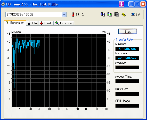

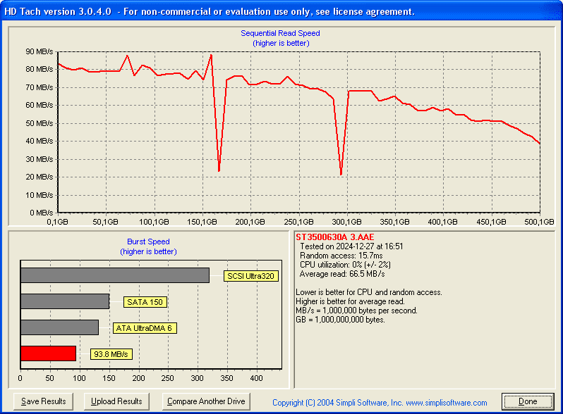

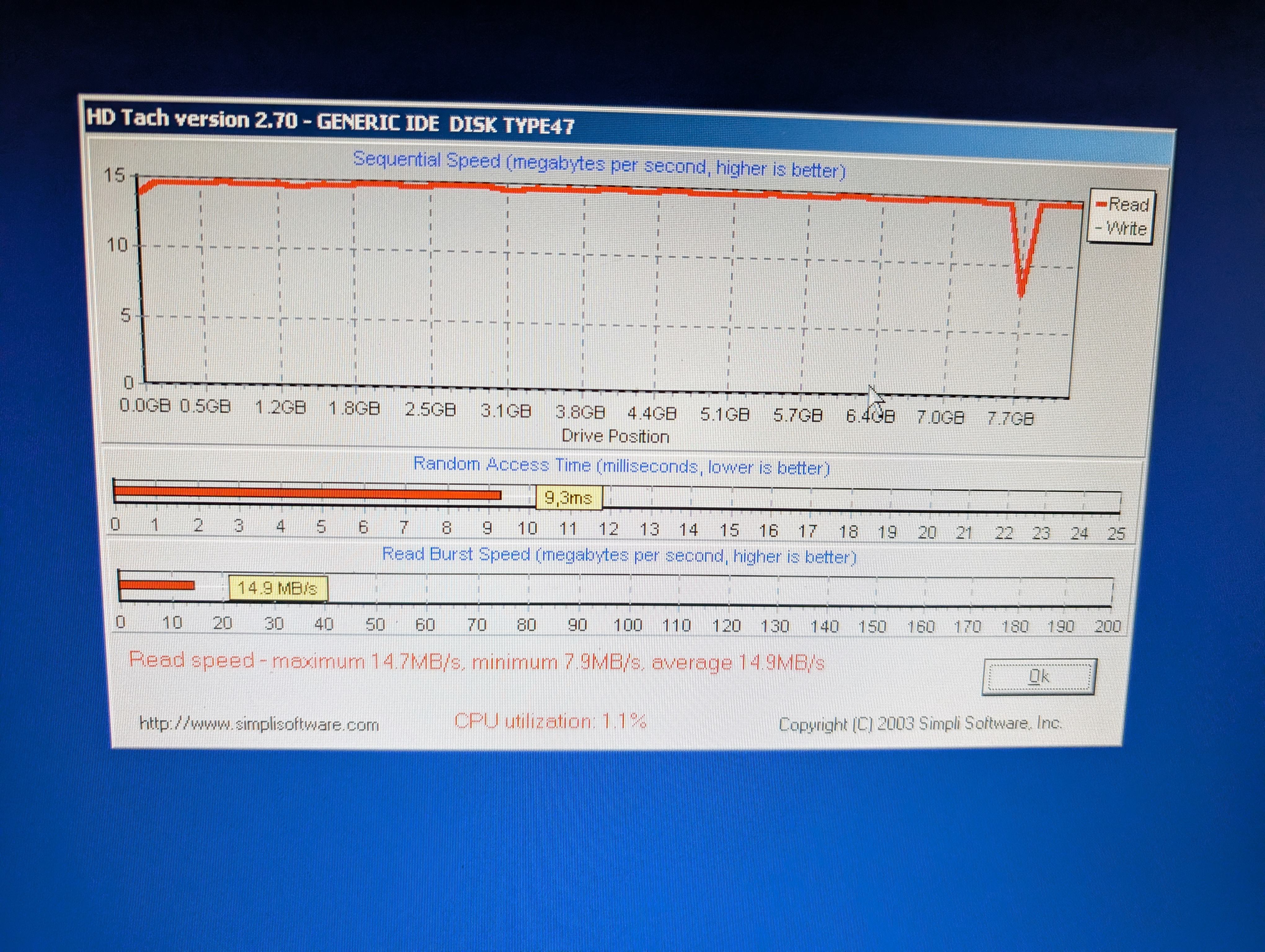

Habe jetzt erst den HDtach Screenshot oben gesehen. Da sieht man eindeutig die Bus Limitierung. Eine HDD die mit der Übertragungsrate am Ende ist, sieht anders aus. Auch der Burst Speed müsste nah 33 MB/s sein - dein Burst passt zu UDMA1. Hoch interessant...
Als Vergleich hab ich ein ZX Board (entspricht dem BX in weitesten Teilen) mit einer 40 GB HDD und HDtach anzubieten (ganz am Ende des Posts zu finden): We are the Fleet - Tweakstones PC Armada [Inhaltsverzeichnis im ersten Post!]
Leider sind im VA seit einem Update kürzlich sehr viele Bildeinbettungen aktuell noch defekt, die Bilder öffnen sich aber beim Klick auf den Link.
Dort sieht man, wie es bei dir aussehen sollte unter HDTach. Burst knapp über 30 MB/s und Übertragungsrate knapp drunter. Je nach BX Board kommt man da auch etwas näher an 30 MB/s ran. So ~28MB/s ist das meiste, was ich gesehen habe.
Das AIDA dir UDMA2 meldet, wird einfach das sein, was lt ausgelesener Hardware angenommen wird. Maximal wird da DMA an/aus ausgelesen, der Rest wird vermutlich nach gefundener Hardware reported.
Ich würde nochmal ein paar Kabel durchprobieren und ggfs. testen, ob sich die IDE 1 und IDE 2 Ports gleich verhalten (also z.B. am IDE2 Port CD-ROM ab, weitere HDD dran und die mal messen).
Ansonsten kann ich bestätigen, dass 98 mit so einer Übertragungsrate absolut genau so gut läuft, als wenn deine HDD 50 oder 60 MB/s stemmt. Entscheidend ist die Zugriffszeit unter 98SE für die gefühlte "Schwuppzidität".
