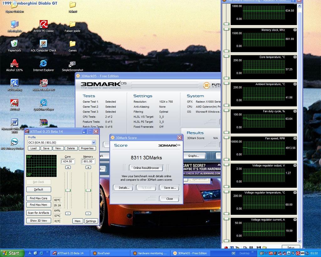

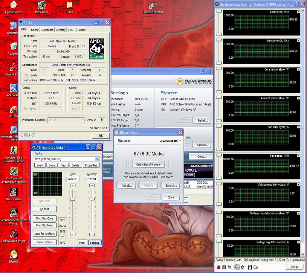

Bei den 634/801 von "jore "habe ich jetzt mal 3DMark05 laufen lassen, aber mit 1,25/2,2/2,0 wie getestet wird mir das nach 20 min. scan for Artifacts auf den Spannungswandlern zu warm 88C
Da 3DMark mir trotz RAM /801 nur 8311 Punkte zeigt also 467 Punkte weniger als mit meinen nicht so warmen 670/670, die ich für meinen Game Betrieb nehme, brauche ich mich mit den niedrigeren Spannung für 634/801 nicht mehr zu beschäftigen!
Also ich finde hoher RAM Takt bringt doch keine so starke Leistung wenn die /634/801 nicht an meine 670/670 rannkommen!
Ich bleibe dabei alles was über 675/675 geht egal ob GPU oder RAM mit standard LuKü, wird unter last mit scan for Artifacts zu warm!
Zum Benchmark, also zum protzen kann man es ja nehmen
ps. Wie auf den nächsten Seiten festgestellt wurde, gibt es unterschiedliche Benchergebnisse mit verschiedenen Atitool Versionen.
634,50/801 ist mit Atitoll 025 GT gebencht worden der hohe Ram Takt geht mit AtiTool 025Beta 14 nicht, allerdings sind da die Punkte in 3Dmark05 höher!
