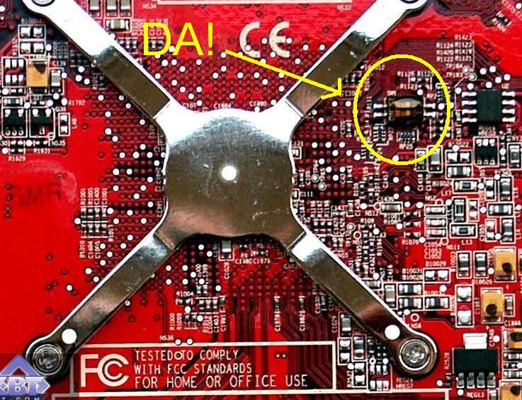

hab da mal ne interressante entdeckung gemacht:
Auf der Karte ist ein kleiner Schalter. in dem Bild hab ich eine Markierung dazugemalt, damit ihr ihn schneller findet.
Hat einer von euch ne ahnung, wozu der gut ist?
Ähnliche Schalter gibt's auf fast allen ATIs. Ist soweit ich weiß dazu da um zwischen PAL und NTSC zu wechseln.
probier doch mal bitte aus den schalter, bin auch neugierig, lol.
