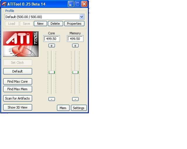

Ich habe jetzt das Modbios wieder drauf gespielt, mit welchem angeblich alles frei geschalten wird, aber es zeigt nur die X1800 GTO bei der Installation an.
Alles andere bleibt Nackig, wie z.B. das ATI-Tool!
Ich kann mir nicht erklären, warum das nicht geht!

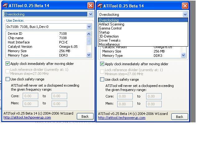

Wird denn bei atiTool :Klick Settings/ klick auf Pfeil wo Overclocking steht/ Temperatur Monitoring, Fan Control und Voltage Control angezeigt????Wenn es angezeigt wird fehlt doch nur ein Häckchen im AtiTool
Wenn es nicht angezeigt wird AtiToll neu installieren und oder flashen mit XL Bios Sapphire und zurück mit deinem gespeicherten orig.Bios (oder hast du keins gespeichert?)

Also dort zeigts nix an von Temperatur etc..
Das klappt net mehr.Oder ich probiere nochma nen modifiiertes XT Bios.
Aber ich habe hier noch ein Bild, wie es bei Settings aussieht.
Eigentlich müsste es Voltage Controle usw anzeigen!

Ha welch ein Wunder es geht!
Ich hab mir ein XT Bios so modifiziert, dass ich alles wunderbar machen kann!
Genau so ist es! So sieht es vor Flasch zur XL aus!
