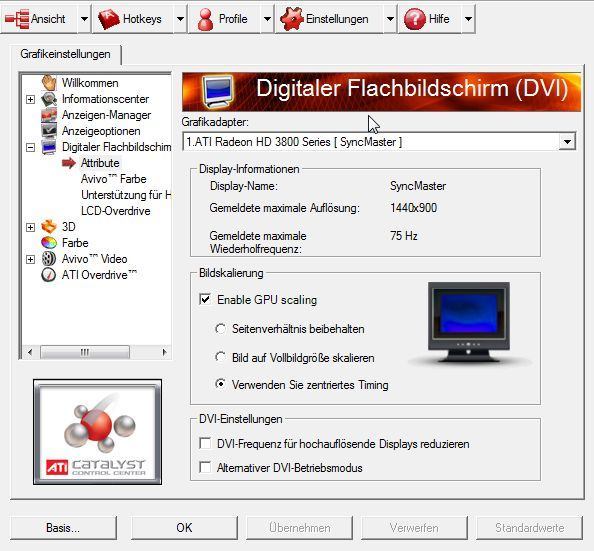

Hey Leute, ich hab die HD3850. Wie bekommt man es hin, dass Spiele in einer Auflösung von zB 1280x1024 auf meinem Widescreen mit 1680x1050 nicht gestreckt werden? Bei meinem Laptop mit Ati-Karte geht das wunderbar, an meiner 3850 ist die Option im Treiber, die eigentlich die gewünschten Schwarzen Balken erzeugen soll, wirkungslos. Mein Moni ist der Samsung 226CW... Vielleicht hat einer ne Ahnung
gpu-skaling.. da müsste man das skaling ganz ausschalten können..
aber im ccc ist doch gar nix grau oder? und hab gerade geguckt ich kanns im Ati tray tool auch net einstellen... aber ich stells mal im ccc ein...
mmh ich kann zwar mehr einstellen aber richtig funktionieren tuts net... hab eben ein Spiel in 640x480 gestartet war immer noch Vollbild ohne Balken...
da fällt mir gleich ma was mit auf und zwar was meinen die denn mit den DVI einstellungen unten? muss man da was aktivieren oder ists sinnlos?
unter Catalyst 8.2? oder so hats nicht funktioniert, bei 8.4 und 8.5 auf jeden Fall wieder. Hatte das Problem auch.
Also ich hab jetzt auf 8.5 upgedatet und die Sache geht immernoch nicht wirklich... Wenn die doch die Option bieten, warum funktionniert die dann nicht richtig? Das Problem sollte laut anderen Foren ja mit 8.5 behoben worden sein :(
Habe 8.5 und einen Monitor, bei dem Skalieren abgeschaltet werden kann und ist(Lenovo L222 Wide). Gehe ich von 1680x1050 auf 1400*900, ist ringsrum ein schwarzer Rand.

Ja wenn ich die Desktop Area auf ne andere Einstellung stelle, habe ich auch einen schwarzen Rand um den Desktop. Sobald ich aber ein Spiel starte wird das Bild gestreckt, auch wenn es die gleiche Auflösung hat...
Habe auch unter DirectX den schwarzen Rand, eben getestet.
