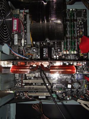

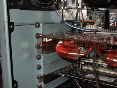

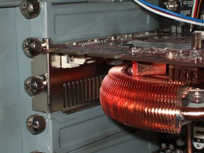

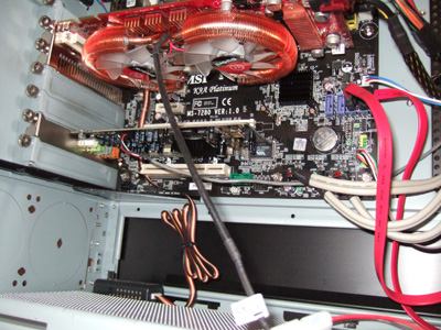

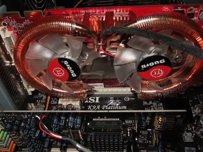

so, haben jetzt mal auf wunsch von lurchi einige Bilder von der Grafikkarte und dem aktuellen Standort in meinem System gemacht:

Danke nixda, auch wenns nicht so erfreulich ist^^
Würd nur gerne mal den Unterschied zum Ref-Layout wissen, denn solange die RAM Bausteine nicht versetzt wurden (was ich eig auch kaum glaube) und da nich iwie nen Kondensator blöd versetzt wurde, kann mir der Rest ja ziemlich egal sein, denn dann würd das ja trotzdem passen.
Am liebsten wäre es mir, wenn jemand mal nen gutes Foto vom Layout seine Single Slot Sapphire machen könnte, ideal wäre sogar nen gutes Foto von oben ohne Kühler.
