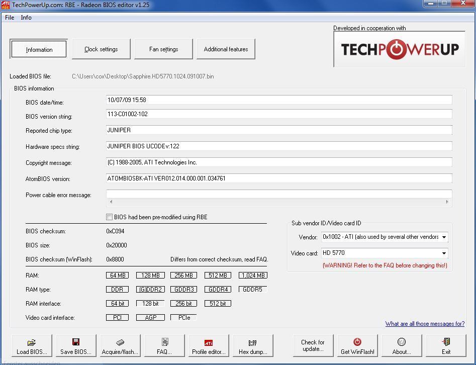

Hi hab eine Sapphire 5770 in Rev.3, und würde dort gerne ein BIOS aufspielen welches eine Spannungsveränderung zulässt. Nur welches muss ich dafür nehmen, weil einen Voltmod wollte ich eig nicht unbedingt machen, wäre nur die letzte möglichkeit für mich. Evtl. kann mir dabei ja einer weiterhelfen.
tja das ist die frage ! normaler weise gehts über ati winflash nicht weil die checksum der einzelnen bios nicht passt , könntest höchstens unter dos probieren ! aber obs dann läuft keine ahnunug ! über dos habe ich und werde ich nicht mehr flashen !
---------- Beitrag hinzugefügt um 11:34 ---------- Vorheriger Beitrag war um 11:30 ----------
du kannst es aber auch mal mit dem msi afterburner probieren , ob sie die spannungen damit regeln lassen
Geht nur lider nicht ist ausgegraut daher suche ich ja ein anderes BIOs womit ich das über Afterburner regeln kann nur muss wissen welches wirklich auf der Karte funzt. Wenn die durchs takten hopps geht, isses mir egal nur wenns durch flashen passiert weil das BIOS nicht passt, warte ich lieber ab bis mir jemand das genau beantworten kann welches BIOS passt.

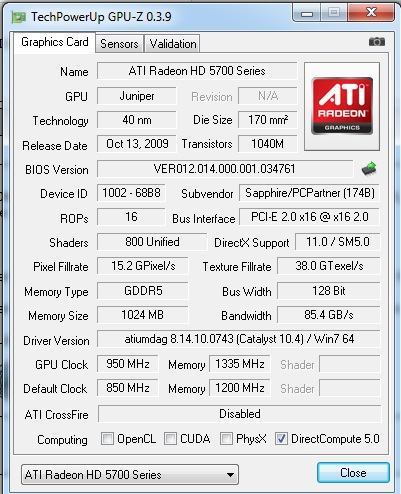

@ Stonecold und fighterchris:
könnt ihr mir per GPU-Z mal das BIOS eurer Sapphire rev. 3 auf Techpowerup hochladen und den link hier posten? vielleicht finde ich eine möglichkeit die spannungen nutzbar zu machen.
€dit: ich seh grade, es sind zwölf versionen bereits bei TPUp ... also reicht mir nur ein screenshot von GPU-Z. Danke!!

Hoffe das hilft, wäre jedenfalls klasse wenn du das was machen könntest. ;) Auch das mann höhere taktraten im ccc einstellen kann z.b. hab ja kein plan was du da so abändern kannst.

wenn die bios versionen überein stimmen, denn eines mit datum vom 13.10.2009 habe ich bei TPup nicht gefunden, dann könnt ihr bei der sapphire die spannungen per bios & GPU register regeln.
€dit: der voltagecontroller der sapphirekarten wird laut reviews von keiner software unterstützt ... sry ...

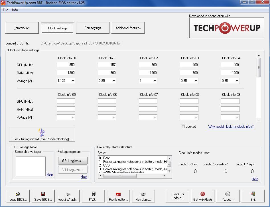

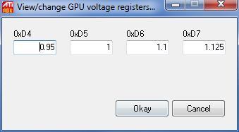

Wenn ich das BIOS auslese steht bei mir das datum 12.01.2010. Wie verändere ich denn genau die spannung im RBE einfach statt 1,125 z.b. 1,25 eintragen? Weil auswahl hat man da ja nicht wirklich und mit RBe kenne ich mich grad nich so wirklich aus daher die frage.
@Stonecold wenn du per RBE die spannungen erhöhen kannst , dann immer die nächste stufe der spannung ,bzw ein bsichen mehr , nicht das die karte dann beim start nicht mehr startet weil zu wenig spannung da ist , bzw lass es jemanden hier ausm forum machen der ahnung davon hat ,nicht das du deine karte noch zerlegst ! und wenn ich du wäre schau erstmal im ccc wie hoch die karte da geht ! und nicht ohne viel ahnung im RBE rumpfuschen ;);)
schick mir mal dein bios an meine email addy : fightermen09@yahoo.de und ich schau mir das mal an !
Naja im tutorial ist ja die BIOS voltage table mit Werten diese sind bei mir ausgegraut nun ist ja die frage eig nur kann ich oben im Voltage Feld bei clock info 00 nun statt 1.125 halt 1.2 oder 1.25 eintragen oder wird das nicht gehen? 1.2 bzw 1.25 sollten ja eig laufen wenn man im afterburner bei anderen 5770er 1.325volt draufgeben kann oder sehe ich das falsch? Im ccc der regelr geht bei mir nur bis 960 den kann ich voll durchziehen und die karte läuft damit nur da geht ja bestimmt noch bisschen mehr.
@ fighterchris hab dir mal ne mail mit meinem bios geschickt.
