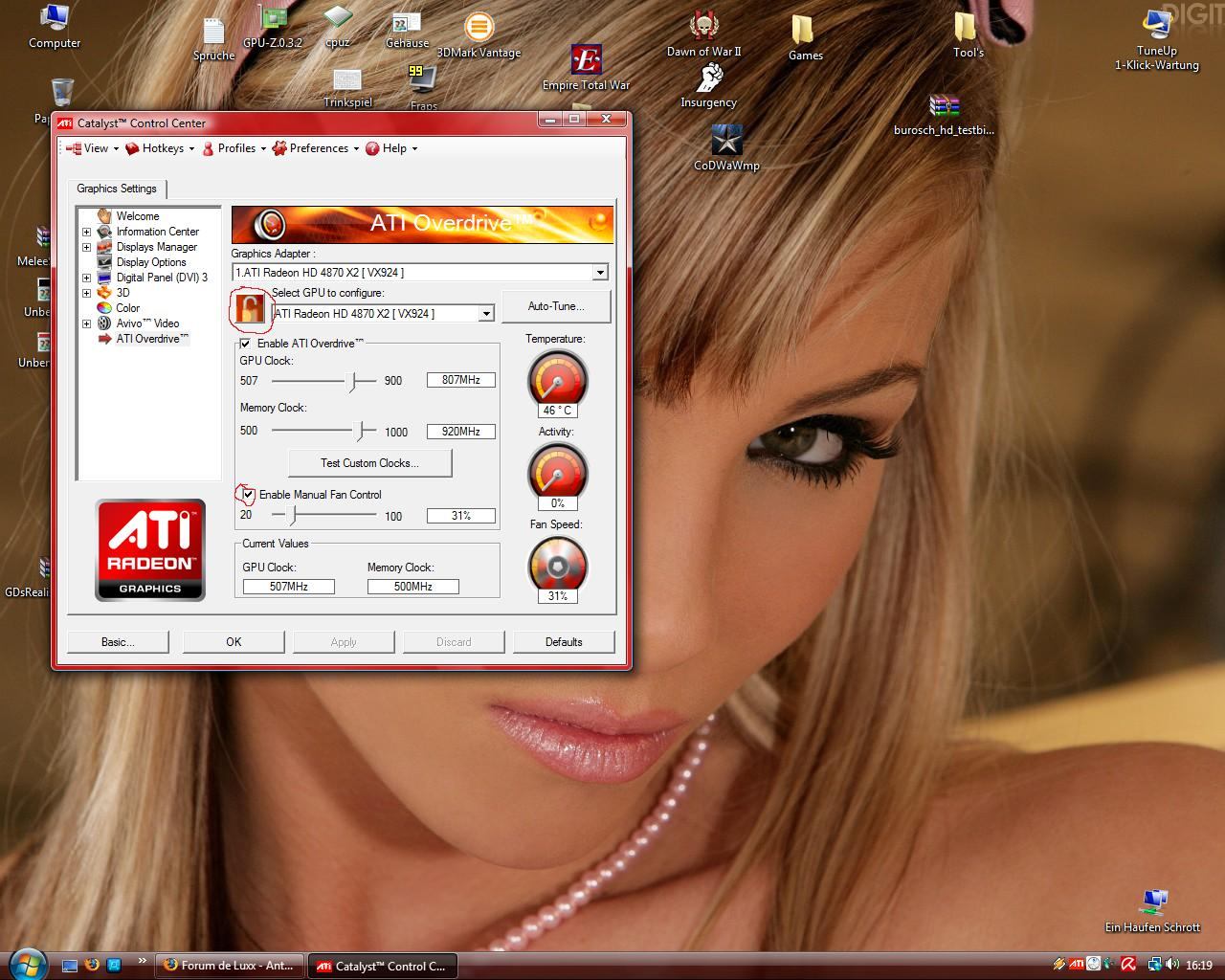

Sers,
ich habe im Moment ganz massive Probleme mit meiner Sapphire HD4870x2. Besitze das gute Stück seit einem halben Jahr, über die Winterzeit hatte ich keine Probleme mit den Temperaturen, meist um die 92°, jetzt jedoch klettern sie auf 92° idle bis 110°+ unter Last. Auch heruntertakten half bisher wenig, zögerte nur die Zeit bis zum kritischen Punkt hinaus an dem Bildfehler auftraten bzw die Karte irgendwann ihren Dienst versagt.
Nach dem Einbau von zwei leistungsstarken Gehäuselüftern pendelt sie sich auf etwa 107° unter Last ein und klettert je nach Außentemperatur doch noch auf die 110° bis 115°
Von Außen sieht sie soweit gut aus ( sauber ). Hat jemand von euch Tips in Sachen Kühlung ( abgesehen von einer WaKü die ich mir momentan nicht anschaffen möchte ;) ) oder ist jemandem bekannt das sich im Kühler selbst Staub/Dreck ansammelt?

Hab neulich mal aufgemacht und die WLP ausgetauscht, das war für 5° und niedrigere Drehzahlen gut. Ohne die richtigen Pads (und selbst dann) hat das allerdings seine Tücken. Funktioniert deine Lüftersteuerung überhaupt noch ?

Du kanns im CCC die Lüftersteuerung ändern. Lass den Lüfter im idle auf 30-31% oder wenns dir zu laut ist auf 29% laufen, damit bleibt die Karte Kühler als mit den Standard 26%.
Und unter Last
!WICHTIG DU MUSST DIE LÜFTERSTEUERUNG IMMER SELBST REGELN!
auf 45% min. laufen und nach oben ist offen ;)
