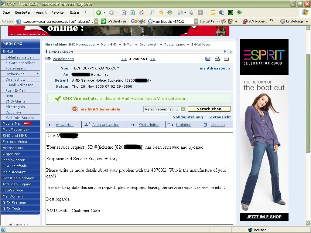

PS ...man kann den Bug hier auch mit nem selbsgemachten Bios beheben, nur müssen dazu alle 3 Fenster vom Powerstate 0 (Modus 0) angezeigt werden im RBE, denn die einzigste Möglichkeit ist das die Karte nur im 2D Modus starten darf!!!

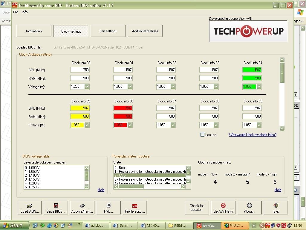

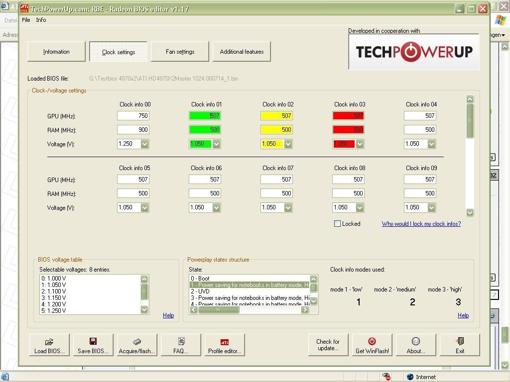

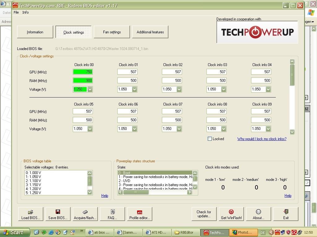

Hier mal zur veranschaulichung ;)
...für die Starteinstellungen gibt es nur ein Fenster *GRÜN* obwohl es 3 geben müsste!!!
Vermutlich dachten die da stellt eh keiner was dran rum u haben sich auf ein Fenster beschränkt!
Aber ein ATI Bios hat ALLE Einstellungen IMMER in 3facher Ausführung im Bios abgelegt!!! ...wenn wir jetzt 2 davon nicht ändern können kann das Bios immer wieder auf die versteckten Einstellungen springen :(
