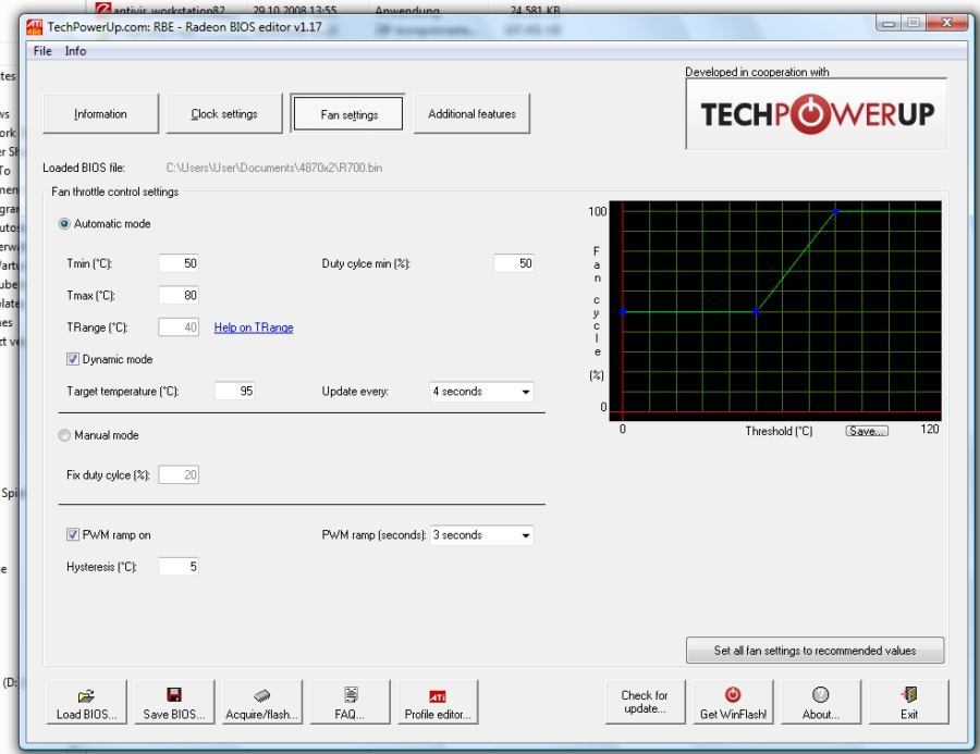

Lad dir mal GPU-Z runter und speicher das "Master/GPU1"-BIOS (Hinter BIOS Version ist kleiner Chip mit einem Pfeil) !
Nun lädst du dir RBE 1.15 runter und öffnest damit das gespeicherte BIOS - Klick auf Fan Setting und Poste das Bild hier rein, per 900x900 oder Link !
habs geschafft! bitteschön...
Glückwunsch MSI, das nenn ich ein verpfuschtes BIOS !
Links meins/Rechts deins
Schön zu sehn Duty Cycle 50% bei schon 50°c tmin. ....
Sprich, die Lüfterteuerung regelt die Umdrehung erst unter 50°c runter, alles über 50°c wird mit mehr Umdrehung auf niedrige Temperatur gehalten.
80°c ist dann die Marke für die volle Lautstärke der Karte ...:stupid:
Entweder schickst die Karte zurück oder flashst dir ein anderes BIOS ?!
EDIT: mvktech.net, evtl. gibt es ne Rev. 2 ?!
EDIT2: Also im Forum oder Download-Bereich gibt es nichts ...
Vielen Dank für deine Antwort! Ich werde das teil wohl zurückschicken und mir eine von ner anderen firma kommen lassen. sapphire, powercolor o.ä.
Danke nochmals für die Info!
