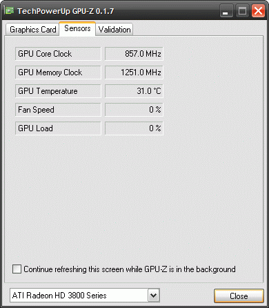

Hab sie jetzt seit 36 Stunden durchgehend am laufen, GPU-Z zeigt mir gerade 31 Grad, und ich habe sie noch nie gehört. Auch nicht beim Härtetest mit Atitool bei 860/1350 MHz. Nicht etwa leise, sondern gar nicht. Niente, obwohl sie kräftig bläst, was ich mit der Hand gecheckt hab.
Mir macht das total Spaß jetzt, auch wenn ich gern die Software dabei gehabt hätte. Der Takt auf dem Screenshot ist so im Overdrive eingestellt, die Karte ist eine 777/1125, nicht die OC-Version. Ich gaub, die gehen alle so. Jetzt läuft sie natürlich nur 300 MHz, sonst wär sie 20 Grad wärmer.
